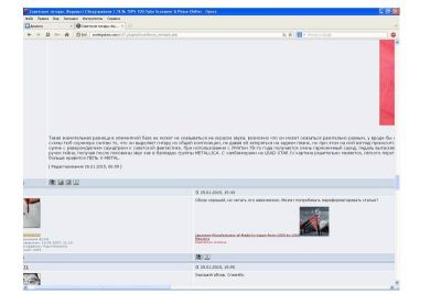

Обзор хороший, но читать это невозможно. Может попробовать переформатировать статью?

сделайте картинки по вертикали,задолбало влевовправо ползунок гонять,40% ширины только на экране

SPA под старую оперу сейчас поправлю
UPD поправил под старую оперу.
