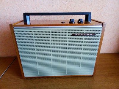

Однажды, прохладным летним вечером, обычный с виду гражданин, потягивая напиток из "граненого" стакана углубился в просторы интернета. И надо ж так случится, забрел он на сайт "Советские гитары", и попалась ему на глаза статья широко известного (в узких кругах ) Того самого АМа под названием : "Аккорд-2: пзрк пионеров-музыкантов".
Увлекся гражданин чтивом, вспомнил молодость... А к слову сказать гражданин то дружен был с напильником и паяльником, ну и завертелось в одурманенном мозгу... А что если??? Ну и понеслась по кочкам... Первый звонок на Рижский радиозавод имени Попова (именно там производились всем известные электрофоны "Аккорд 201"):
- Здравствуйте... (пауза) Вас... (пауза) внимательно... (пауза) слушают... (пауза) - отозвался знакомый голос с латышским акцентом. Во время этих многозначительных пауз гражданин нутром чувствовал, как стремительно тают деньги на телефонном счете, но ничего не поделаеш ... - Привет, мне бы это, колоночку от "Аккорда"... - Хорошо... (пауза) но... (пауза) только... (пауза) одну... (пауза) санкции... (пауза).

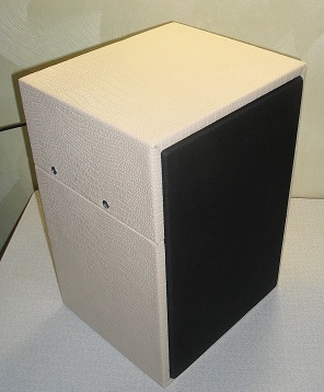

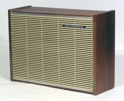

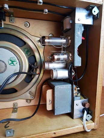

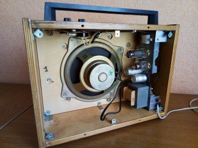

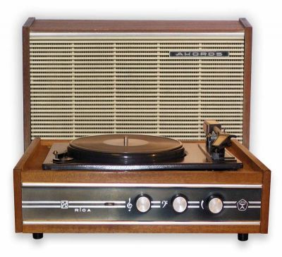

Нормально! Начало положено! Колонка от электрофона "Аккорд 201" 1971 года рождения доехала в целости и сохранности и вот она на "стапеле"!
Далее усилитель. Паять на "мелкосхемах" гражданину не хотелось, да и не одобрят эти придирчивые, суровые обитатели "Совгитарного" форума. Поэтому решено было использовать ламповый усилитель от электрофона "Юность 301", изготовленного Ленинградским объединением "Спутник" в далеком 1980 году.

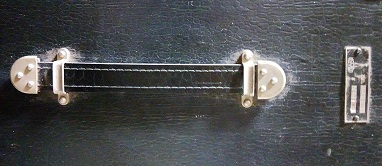

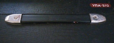

Следующая деталь - ручка для переноски. Но тут ждала засада: в оригинальном агрегате ("Аккорд 2") использована ручка от радиоприемника "ВЭФ 201", но Рижский государственный электротехнический завод "ВЭФ" разгромлен, а барыги запросили такууууюююю ценуууу... Выход нашелся неожиданно: братский белорусский народ предложил использовать похожую ручку от радиоприемника "Океан 209" выпущенную Минским ПТО "Горизонт" в 1983 году.

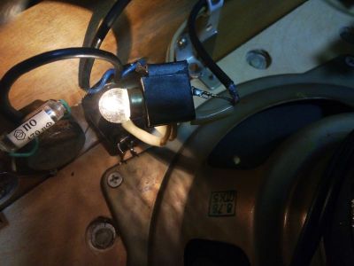

Таким образом, в конструкции использовано почти все "аутентичное" и "советское", даже индикатор включения не какой-нибудь банальный, "буржуйский" светодиод, а настоящая лампочка накаливания на 6,3 вольта.

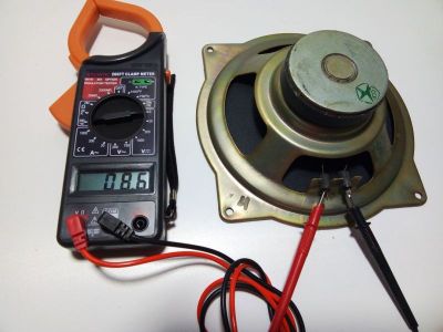

и динамик соответственно: 4ГД35А (8 Ом) 1978 года выпуска, да не простой, а со "знаком качества"!

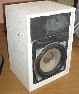

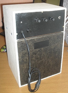

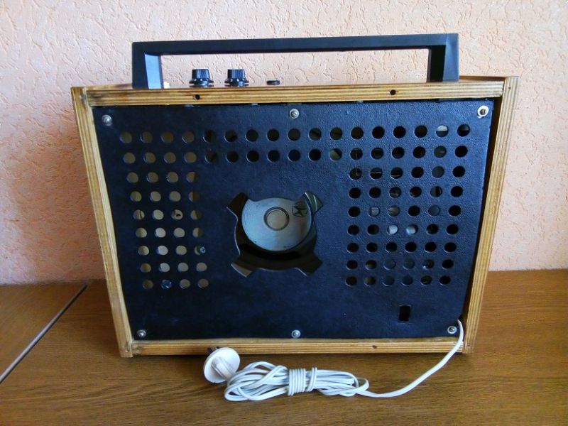

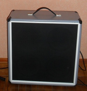

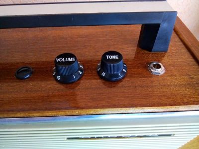

И вот все это с помощью молотка, паяльника и иных слов ненормативной лексики приобрело вид законченной конструкции "Аккорд - Х" за номером 000 ....
Два слова о конструкции : Стандартная колонка полностью разобрана, отмыта, стенки покрыты лаком ( слегка, не до "полировки"). Крепление стенок немного изменено, с целью отодвинуть заднюю стенку. "Штатный" динамик заменен на 4ГД35А, сопротивлением 8 Ом. Блок усилителя тоже слегка переделан: Выходной трансформатор "домотан", для использования с нагрузкой 8 Ом (можно подключить "заграничный пижонский", гитарный динамик), родной вывод на 4 Ома оставлен. После такой доработки (в связи с увеличившейся амплитудой выходного сигнала) усилитель превратился в НЧ генератор, пришлось увеличить сопротивление резистора обратной связи, и все пришло в норму. Входная цепь переделана, регуляторы громкости и тембра "переехали" между предварительным усилителем и усилителем мощности, стало меньше шума. "Экспериментировал " со звуком, убирал резистор ООС, уменьшал сопротивление катодных резисторов первой лампы, подключал параллельно им конденсаторы - звучание, естественно, меняется, можно даже получить легкий перегруз, но в итоге от всего этого отказался. Оставил "чистый" звук. "Агрегат" можно использовать и как усилитель для телефона или плеера. Озвучить танцплощадку данным аппаратом не получится, а поиграться на радость домашним и соседям - запросто. Не обошлось без капли дегтя: ручки и джек произведены в социалистическом Китае, на "Аккорд" установлены в знак нашей крепнущей дружбы с многострадальным китайским народом.
P.S. При изготовлении конструкции ни один целый аппарат не пострадал, использованные детали приобретались как комплектующие или сняты с превращенных в хлам "доноров". Фотографии аппаратуры взяты с сайта "Отечественная радиотехника ХХ века".
Хорошо сделано. тоже буду делать для своей гитары-малютки. но более компактное, на динамике 4ГД-8Е. Усилитель будет, скорее всего, от телевизора УПИМЦТ. Пока всё прорабатывается. Мой канал -

Аккорд в формате уэми-10 о0. Симпатично выглядит. Ручки на обоих (и на эффект-1) стандартные приборные, такие ещё можно найти в продаже. Ну это так, к слову. Эх, помню различные эксперименты с кишками 301ой юности, в т.ч. как стерео пред. Сам планировал сделать из кишков радиолы "ламповый комбик", да дальше нахождения кишков дело не ушло. Ищу

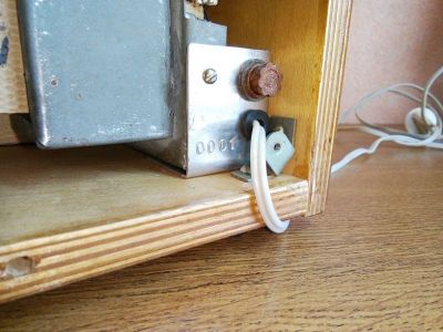

трансформатор шумит?
Уважаемый Gess, трансформатор не шумит, фон из динамика слышен только если вы очень близко.

Что Вы, уважаемый Я-Ха, нет конечно. Колонка приобретена случайно, на радиоразвалах, просто как исторический факт : электрофоны начал выпускать Рижский завод, позже Челябинский

... Ручки на обоих (и на эффект-1) стандартные приборные, такие ещё можно найти в продаже....
Вы абсолютно правы , уважаемый Тот_самый_АМ, и ручки в принципе есть в наличии ( пусть не оригинальные, но похожие и "советские " ) , проблема в гравировке надписей "громкость" и "тембр" , пришлось бы изготавливать небольшую переднюю панель, а очень не хотелось обращаться к граверу... В принципе и гнездо " джек " есть советского производства, но с ним без гитары шума больше, так как сигнальный провод не замыкается на массу.

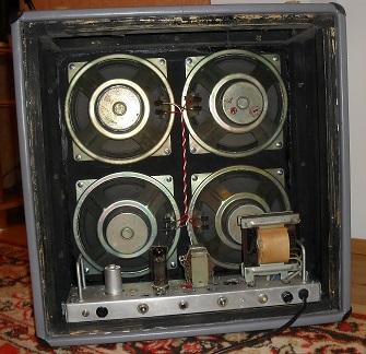

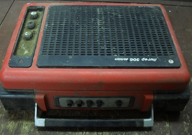

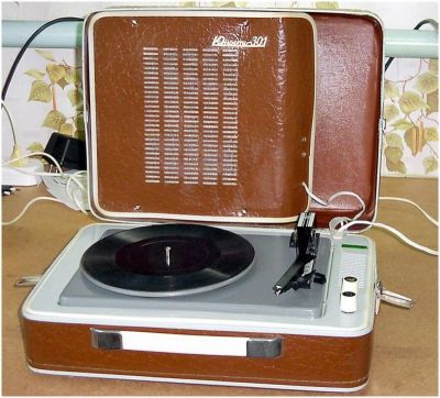

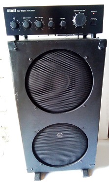

Здравствуйте уважаемые джентльмены. Если у Вас есть старая советская аппаратура и немного свободного времени не бойтесь экспериментировать. На мой взгляд ( сразу оговорюсь я НЕ МУЗЫКАНТ и просто высказываю свою точку зрения ) советские , бумажные динамики типа 4ГД 28, 4ГД 35, 4ГД 36, особенно 4ГД 8 Е ( новое обозначение 4ГДШ 1 – 4 ), 5 ГДШ 3 – 8 вполне нормально звучат с гитарой на малой, домашней громкости . Вспомните молодость … Лично я: когда впервые , в 1979 году, собрались, имели «Аэлиту» , « Роден», « Ионику – Юность», ударную установку ( не помню как называлась, помню зеленый перламутр ) , микрофоны МД 200 и МД 52 и три усилителя « Электрон 103 » с родными колонками , в которых стояли 2 шт. 4ГД 35 , 2 шт. 4ГД 8Е, 2 шт 2 ГД 36 и ничего … Играли на " вечерах" в школе … Наверняка «крутые» ( буржуйские ) динамики звучат лучше , но и советские не стоит сбрасывать со счетов. Не все конечно, те которые имеют резиновый или поролоновый подвес использовать не стоит. Я экспериментировал ( и изготовил ) несколько таких аппаратов: этот с " нуля"
В основе этого электрофон " Лидер " и колонки " Маяк "
Про " Аккорд" Вы все знаете ...
Это старая ( обрезанная ) колонка " Кинап " с динамиками 4 А 28 и решетками от S 90
«Звезд с неба» конечно не хватают, но в качестве какой то «начальной школы» запросто.

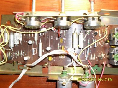

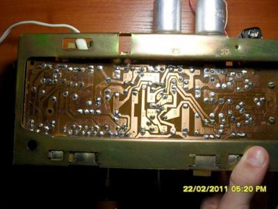

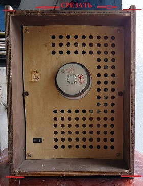

Касательно « России 323 », я бы сделал так : проверяем звучание, подав сигнал с гитары на вход - экранированный провод который идет от звукоснимателя или контакт номер 1 на плате. Если все работает идем дальше. электрофон разобрать и вынуть плату и трансформатор ( если навыков нет , соединительные провода не трогаем ).
плату примеряем к колонке и сверлим необходимые отверстия для крепления и валов переменных резисторов , трансформатор крепим внизу. Все разбираем, в том числе и колонку , я имею ввиду переднюю стенку ( так как там радиоткань как правило загрязняется и выгорает ). У корпуса срезаем выступающие части стенок

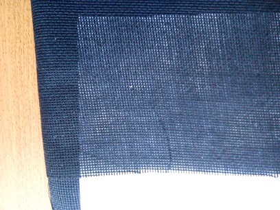

и обтягиваем любым кожзамом , какой есть или какой нравится. Для наклейки кожзама я использую клей для пенопластовой плитки « Титан »

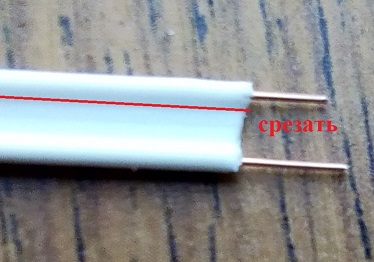

, если есть возможность можно разбавить его спиртом, так он лучше растекается. Идем в магазин тканей и покупаем пол метра черной канвы для вышивания крестиком,
она заменит нам радиоткань ( натягиваем на сухую , не мочите , иначе пойдет волнами ). Собираем корпус, в стык передней стенки и корпуса можно вставить белую окантовку ( можно сделать ее из изоляции от двух жильного провода или использовать готовую )
, ножки используем от электрофона. Ручку переноски - какую найдете.
Плату и трансформатор крепим в корпус, отделка по возможностям и желанию. Ну как то так ...
