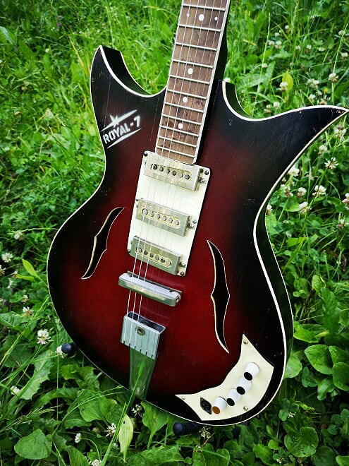

Электрогитара MUZIČKA NAKLADA Royal-7 — удивительное произведение лютнеров из города Загреба, столицы Социалистической Республики Хорватия, которая на момент производства инструмента (60-ые годы) входила в состав Федеративной Народной Республики Югославия.

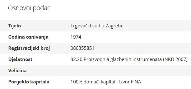

О фабрике Muzička Naklada Zagreb (рус. Музыкальное издательство Загреб, произн. Музычка наклада Загреб) известно очень мало. Судя по всему изначально она выпускала музыкальную литературу, ручные гармоники, народные музыкальные инструменты и акустические гитары, а также струны и аксессуары к ним, но в какой-то момент приступила к выпуску электро- и бас-гитар.
На одном из ресурсов в сети Интернет имеется информация, что фабрика основана в 1974 году. Она был зарегистрирована в Коммерческом суде Загреба под номером 080355851, а вид экономической деятельности неслучайно указан как 32.20 — Производство музыкальных инструментов. Юридический адрес MUZIČKA NAKLADA d.d.: Teslina 101 Zagreb 10000.
Однако абсолютно уверенно можно утверждать, что история фабрики гораздо богаче. На это указывают даты на печатной продукции, свидетельства владельцев инструментов, а также 1951 год на памятных юбилейных значках.
В конце 90-ых — начале 2000-ых завод был приватизирован. Часть производственных мощностей была расположена в ныне элитной части города (Zagreb, Goljak 32). Судя по всему данную территорию освободили под застройку. В настоящее время предприятие не работает, имущество разграблено, распродано и уничтожено.

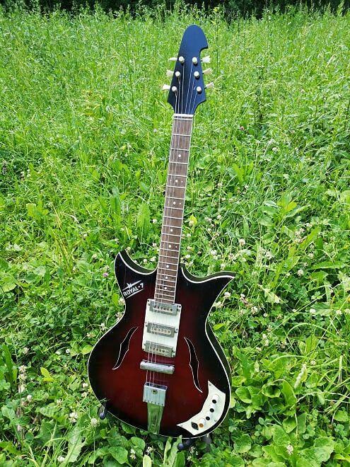

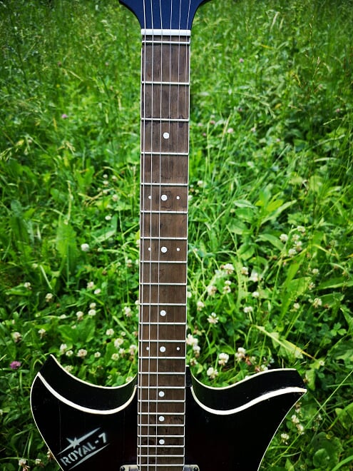

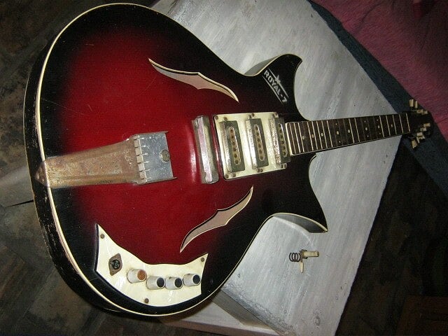

MUZIČKA NAKLADA Royal-7 — редкой красоты джазовая полуакустическая гитара с мензурой 650 мм.

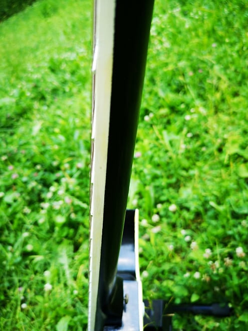

Гриф довольно толстый и широкий. По профилю напоминает грифы классических гитар. Анкера нет.

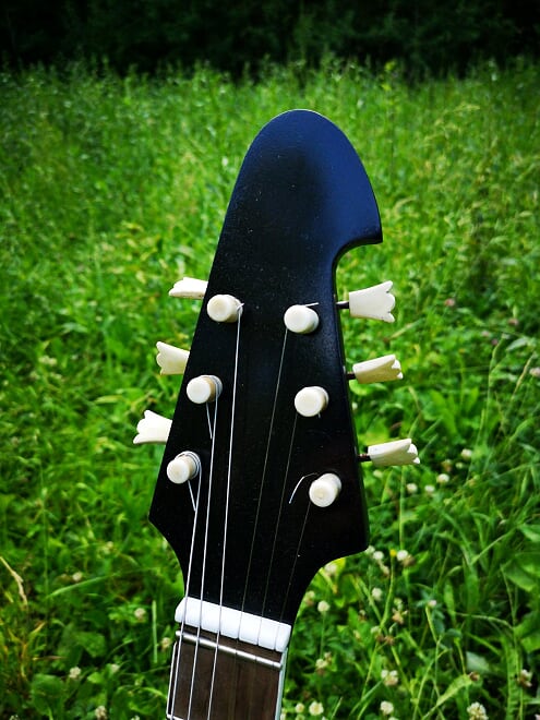

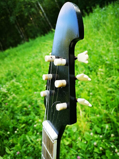

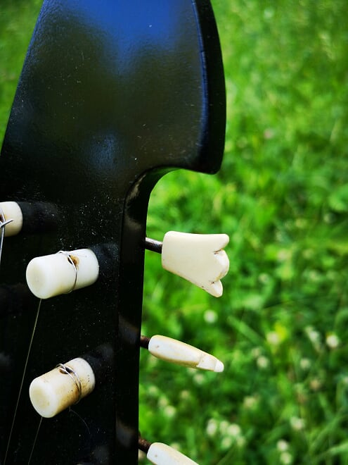

Голова грифа причудливой формы. Ввиду наличия небольшого наклона головы грифа необходимости в ретейнере нет.

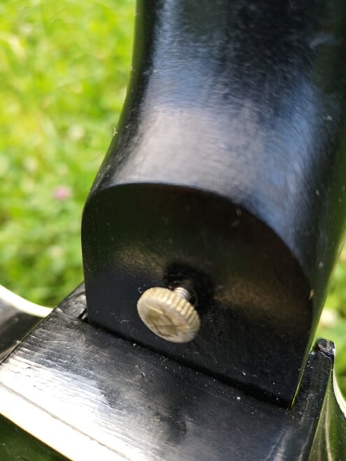

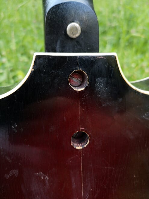

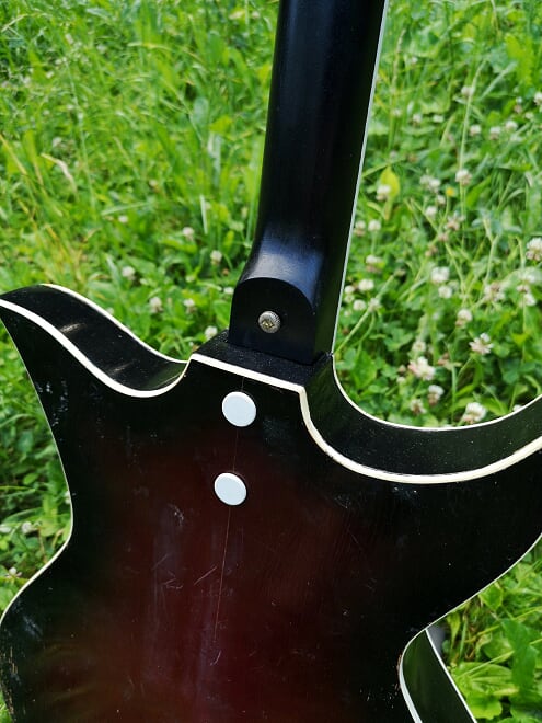

Гриф крепится к корпусу двумя шурупами. Отверстия под шурупы закрыты пластмассовыми заглушками.

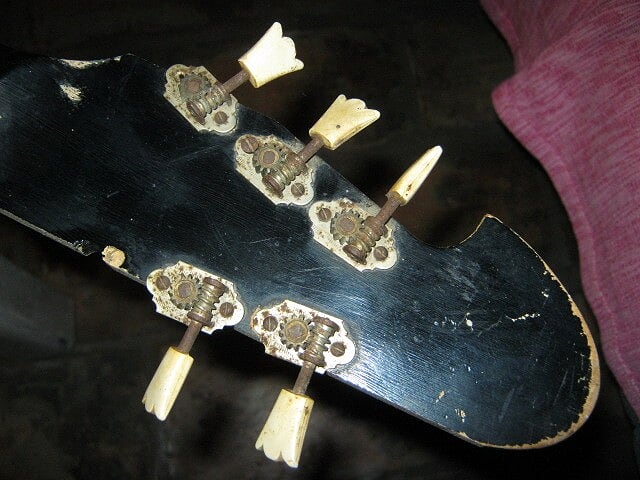

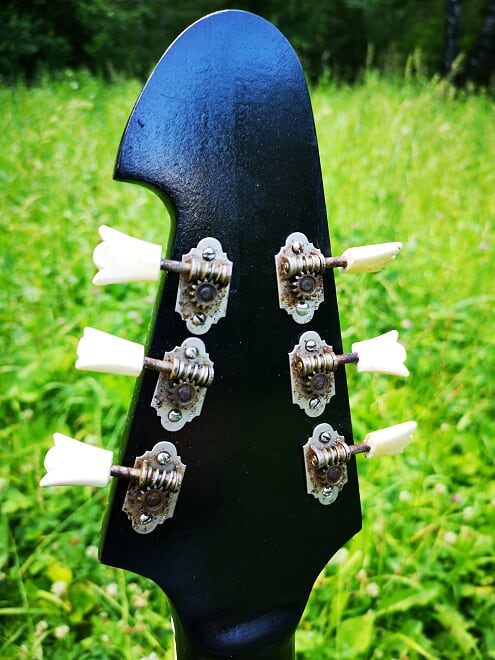

Колки раздельные, не разборные, с пластиковыми валами. Крепятся на 2 винта, расположены в конфигурации 2×3.
Лопасти колков имеют характерный цветочный профиль (лопасти в форме цветков также встречаются на электрогитарах DOINA).

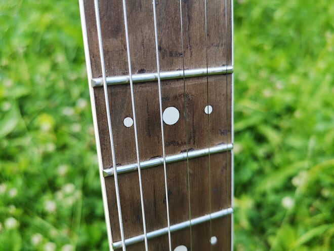

Накладка плоская, имеет 21 лад, не считая нулевой.
Разметка выполнена полистироловыми круглыми точками, причём 3, 10, 15, 17, 19 лады помечены одной большой точкой, а 5, 7 и 12 тремя точками — одной большой по центру и двумя малыми по краям.

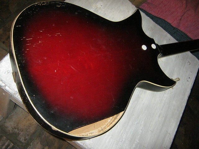

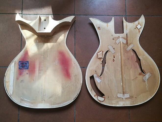

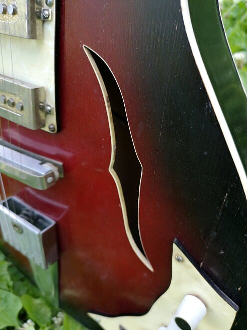

Деки и обечайки гитары выполнены из профилированного кленового массива.
Корпус у гитары необычной тюльпанообразной формы.

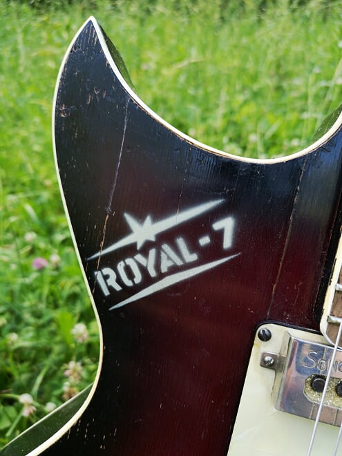

Возле верхнего рога белой краской по трафарету нанесен логотип с названием модели.
Резонаторные отверстия нетрадиционной формы и деки окантованы белым полистролом.

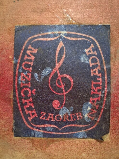

Внутри корпуса наклеена бумажка, на которой изображена одна из вариаций эмблемы завода.

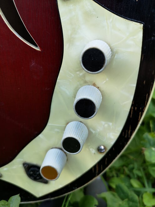

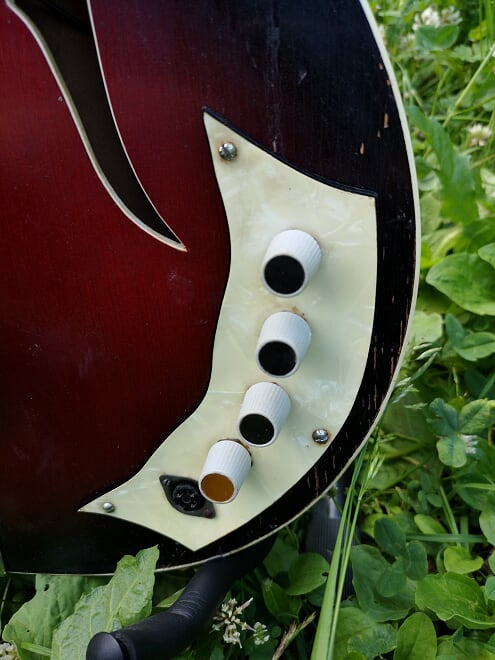

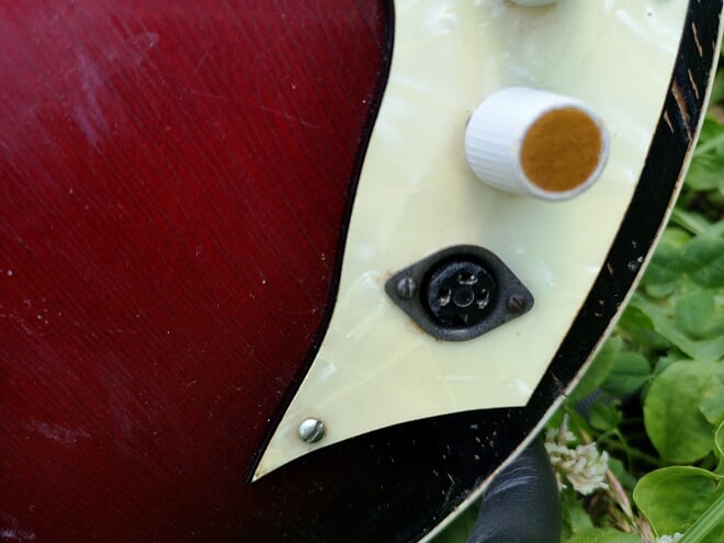

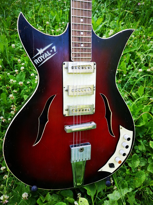

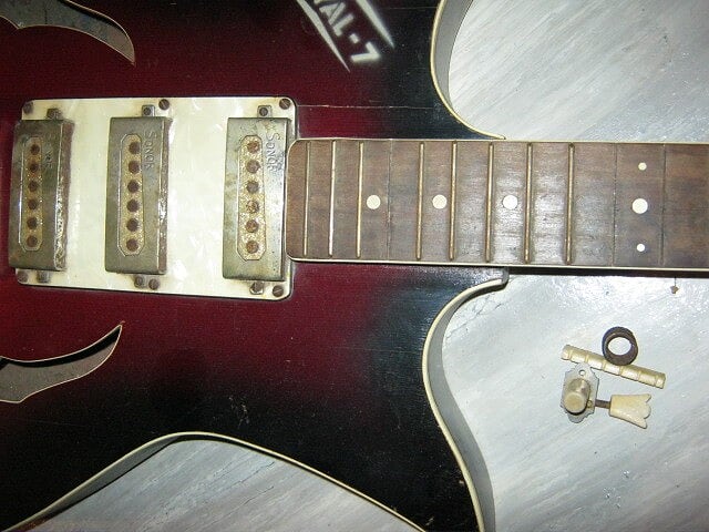

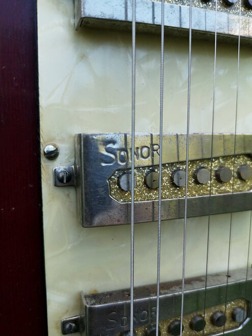

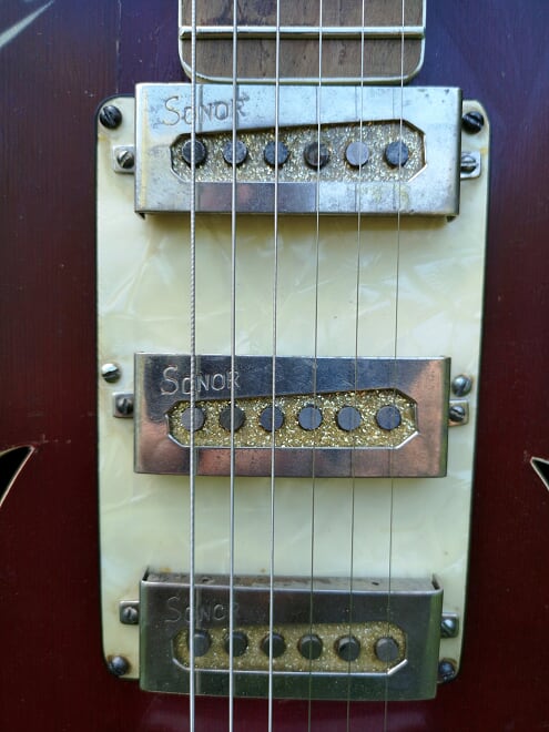

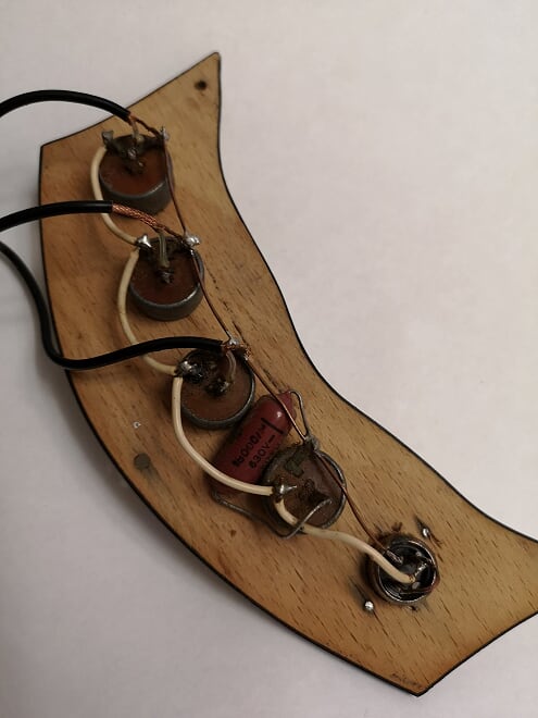

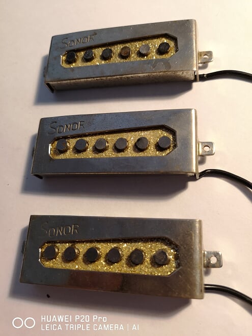

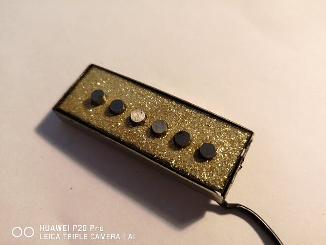

Электронная составляющая гитары представлена 3 фирменными звукоснимателями Sonor, 4 потенциометрами (3 отвечают за громкость каждого из звукоснимателей, 1 регулирует тембр) и разъемом СГ-3.
В основе схемы переменные резисторы с номинальным сопротивлением 250 кОм и пленочный конденсатор.
Звукосниматели и темброблок смонтированы на панелях из тонкой фанеры оклеенной молочно-белым перламутровым целлулоидом и черным кантом.

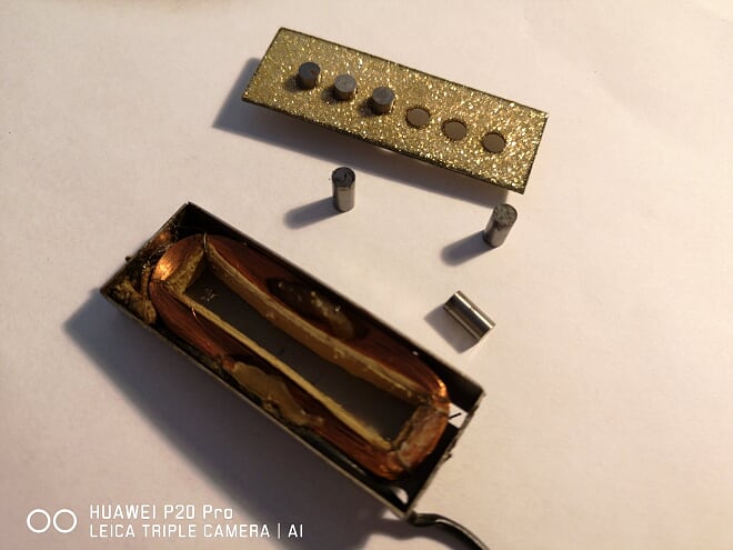

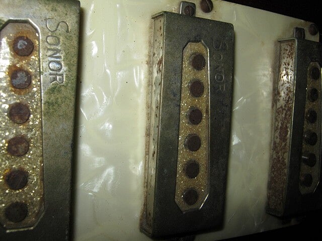

Каждый звукосниматель состоит из металлического лотка с катушкой, перфорированной вставки из искристого целлулоида, в отверстия которой вставлены магниты из сплава ЮНДК (Alnico) цилиндрической формы.
Ручки потенциометров пластмассовые с цветными вставками. Цвет вставки зависит от назначения потенциометра.
Нижний порожек фиксируется на корпусе шурупчиком и позволяет регулировать высоту струн при помощи шайб.
На основании порожка выбит номер 16.

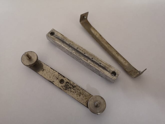

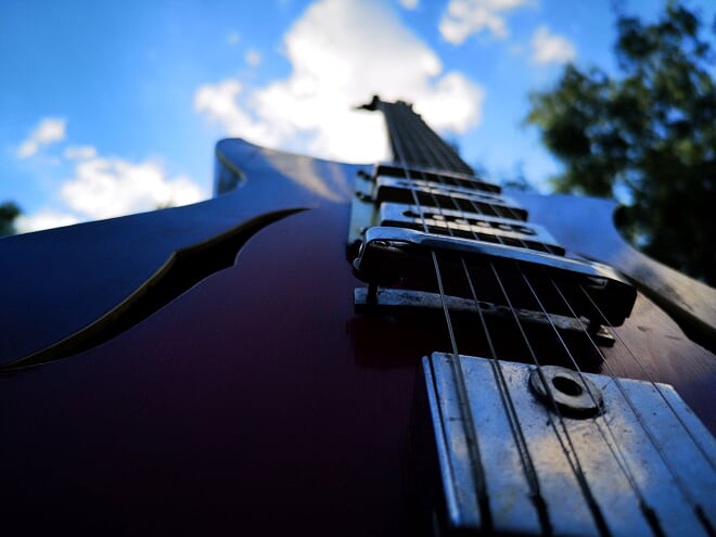

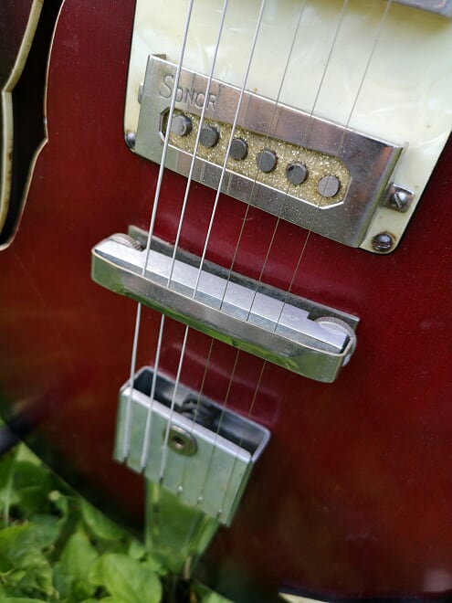

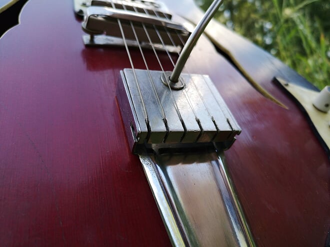

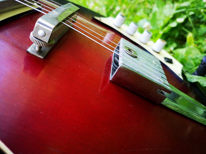

Конструкция струнодержателя уникальна: фигурное основание, крепящееся к обечайке 3 шурупами имеет пазы, в которые вставляется колодка с пазами для струн и гильзой с резьбой для рычага.

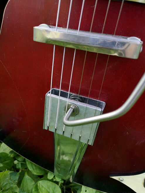

Пружинное вибрато работает на повышение и на понижение строя.
На основании струнодержателя выбит номер 13.
Пуговицы для ремня ввинчиваются в металлические втулки.

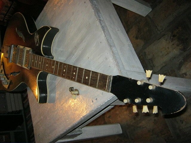

Гитара прибыла из города Ковин (Республика Сербия) в 2017 году и была восстановлена под руководством Александра Alexstar Лебедева. Печальное состояние до реставрационных работ иллюстрируют фотографии, приведенные ниже.

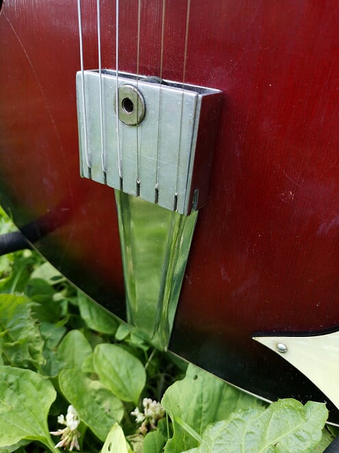

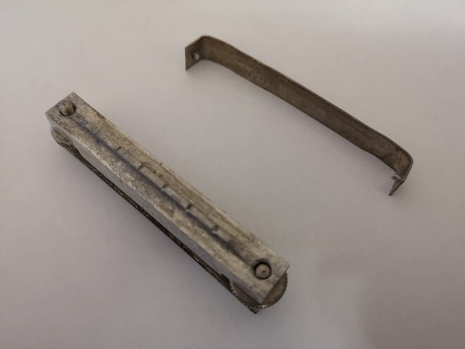

Георгий, а как там у бриджа под крышкой все устроено?

BrotherBlues Цитата ...
Вот так. Все очень просто.
В статью вставил

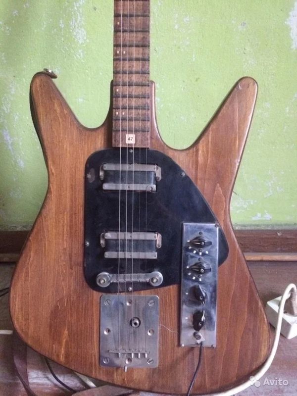

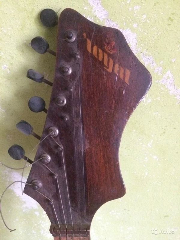

На авито как то раз видел гитару с логотипом Royal. Весь гугл в мозолях был от поиска, а оно вон как

sergee Цитата ...
Боюсь, что Ваш Royal к инструменту, представленному в обзоре, отношения не имеет.

c0rvinus Цитата ...
Похоже, что кроме разметки на 10-ом ладу, эти два Royal-а ничто не объединяет. . .
Да и датчики на авитовском инструменте выглядят подозрительно знакомыми. . . Интересно сколько там катушек под изолентой? . . Хотя, может я и ошибаюсь.

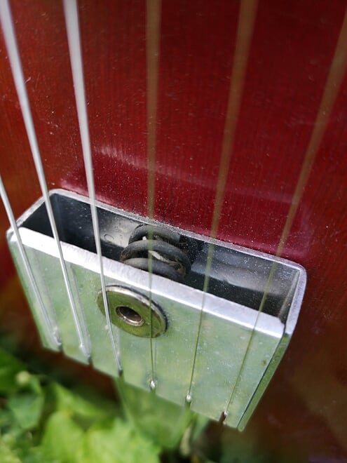

Спасибо, c0rvinus. Статья в лучших традициях форума. Не просто неизвестная гитара, а неизвестный производитель. Прекрасный обзор с отличными фото. Королевский подарок!
Вибрато интересное. Очень лаконичная конструкция. При работе рычагом качается только верхняя пластина с пазами под струны,а не весь струнодержатель, так?
Струны вроде не лежат на верхней пластине... А при работе на повышение строя не ложатся на неё? Как тон себя при этом ведёт? Насколько машинка рабочая с точки зрения сохранения строя?

"Рояль" из каментов IMHO явный, хоть и интересный, самопал. Может мебельная фабрика

woka Цитата ...
. . . и ранние люберецкие датчики (они это, родимые) без крышек, но обмотанные чем-то вроде изоленты.
Вот-вот-вот. . . И одно дело, если это были покупные датчики, . . . но, если ради ваяния этого монстрилки раздербанили ДВЕ гавайки. . . — оторвать руки без права переписки.

woka Цитата ...
При работе рычагом действительно качается только верхняя подпружиненная колодка (пластина) с пазами под струны.
woka Цитата ...
Струны нависают над поверхностью этой колодки (пластины). Тонкие почти лежат. Толстые всё-таки не прилегают из-за жёсткости в месте изгиба в пазу. Если поднимать струны по высоте при помощи нижнего порока, то они и приподнимутся, но "рабочее" состояние именно такое. Это подтверждается видео: тут и тут.
При повышении тона струны ложатся на колодку (пластину). Изменений тона отличных от привычных я не заметил.
woka Цитата ...
Если вибрато использовать так как пользовались в 60-ые строй почти не плывёт. Если и есть какие-то изменения, то это их-за не очень мощных колков. Ну а если играть как Стив Вай...

ЛКП сохранено частично, где это возможно. Перекрашивались полностью гриф и обечайка.
