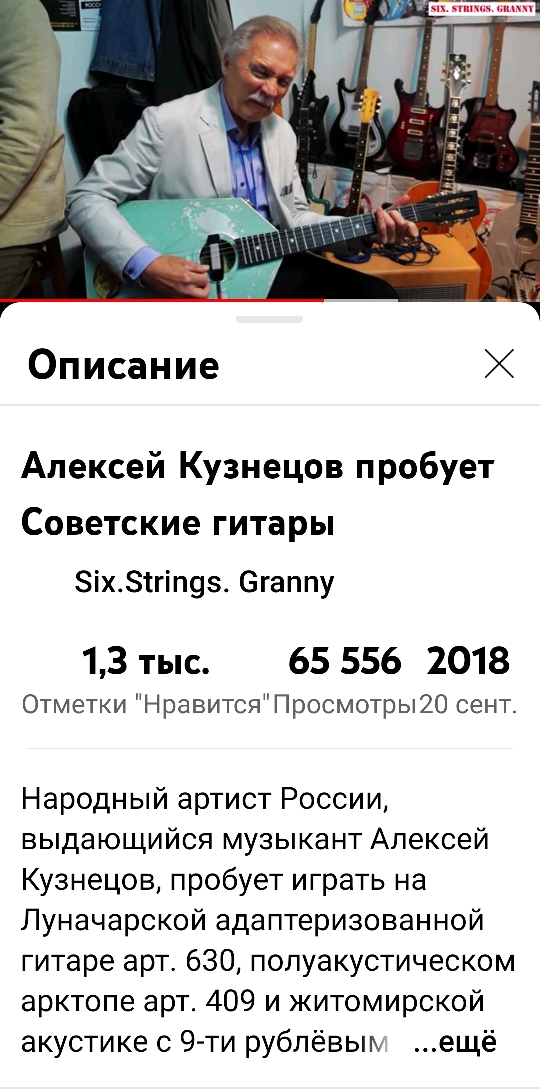

08.08.2022, 07:58
Пусть будет здесь, для истории

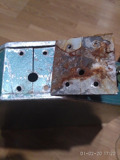

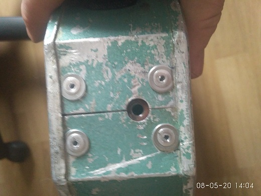

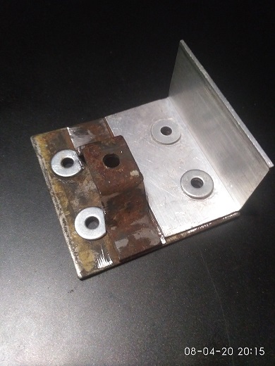

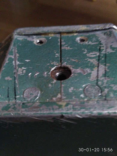

Почему Алексей Алексеевич так морщится?Я только после выставки заметил,что гитара стала часто расстраиваться.Конечно- первым делом были заменены колки,но это не решило проблему.Оказалось,что нерушимый синтетический клей поддался времени и деки стали"гулять" под нагрузкой.Пришлость их подклеить эпоксидкой и укрепить соединение дюралевыми уголками на заклепки.Это решило все проблемы.Кому интересно,могу выложить фото процесса.

Ничего себе! И механическое закрепление, и клеевое параллельно с ним?
Интерес не праздный, т.к. имеется "Житомир" во владении, и хочется понять, от чего ж его может так сурово и нелицеприятно "расколбасить"?

Помимо склейки обечайки и дек,пришлось укрепить узел крепления грифа дюралевыми уголками и склепать все детали вместе с деками и обечайкой.Теперь гитара держит строй.
09.08.2022, 10:08
О, всё-таки заклёпки рулят! Получается, правы были в Маркнойкирхене, когда изначально использовали именно заклепочные соединения при изготовлении своих контрабасов с корпусами из алюминия (подробнее о них в другой теме "Железная Житомирская гитара", ныне закрытой: [link])

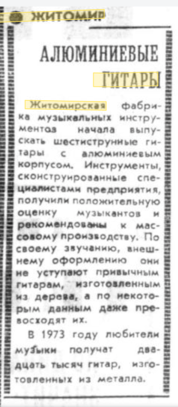

Цитата из другой темы про Житомирскую музыкальную фабрику [link] :
Вот когда, оказывается, появилась печатная информация о начале производства "железной" житомирской гитары - хотя она в январе 1973 г. называлась "алюминиевой":
"Вечерняя Москва",1973, № 8, 10 января, с.2
[/quote1714463838]

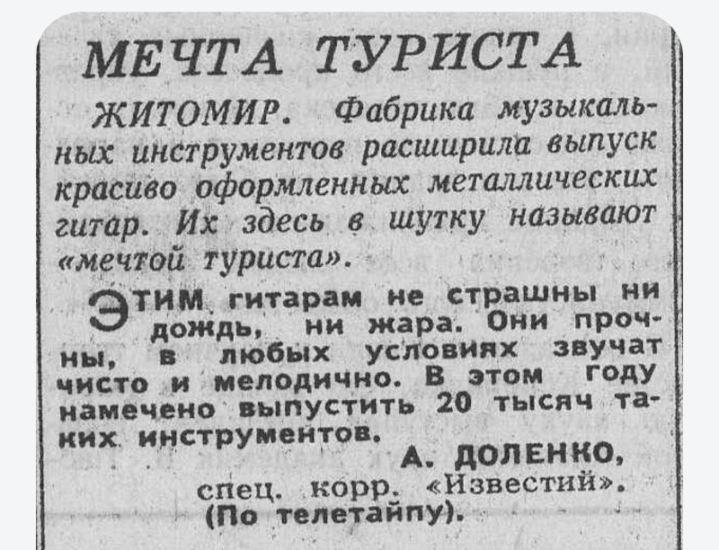

К 7 марта 1973 г. "Известия", подтвердив план выпуска в Житомире 20 000 металлических гитар за полный 1973 г., считали, что в марте 1973 г. речь идет уже не о НАЧАЛЕ, а РАСШИРЕНИИ их выпуска:

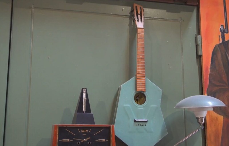

Из того же житомирского музея в 2021 г. обозначали уже другой диапазон годов выпуска:
[link] (текст ниже дан в автопереводе):
ТОП-5 уникальных экспонатов музея Ремесленный двор. ВИДЕО
25.11.2021
Житомирская гитара
Один из экспонатов отдела 20 века – это гитара, изготовленная на Житомирской музыкальной фабрике. Она начала свою работу в 30-х годах прошлого столетия. Выпускала баяны, гармошки, деревянные детские игрушки, классические гитары. А с 1972-1974 год выпускала гитары с жестяным корпусом. В общем, они изготовляли из черной жести гитары, но в нашем музее гитара из алюминия.
На фасаде гитары можно увидеть букву " Ж " , что и говорит о месте изготовления - Житомир. Гитара была непопулярна среди населения, потому что жестянка не могла заменить деревянную гитару. Более того, она была еще и дороже.
В одном из американских штатов есть музей, который называется " Как не надо делать гитары " , и наша гитара там занимает одно из почетных мест».
Вот иди пойми - то ли уточнили годы выпуска, то ли ошиблись, то ли "соврут - глазом не моргнут"...
