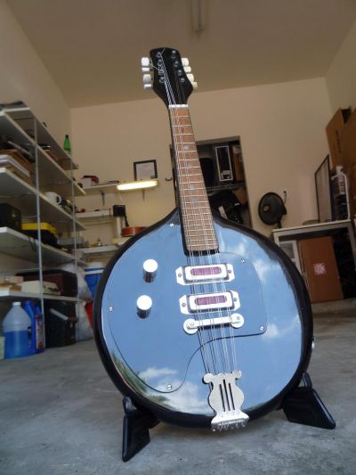

Материалы и окраска. Дека: бук, берёзовая фанера. Гриф: бук с накладкой из бука, не имеющей радиуса. И дека и гриф покрыты полиэфирным лаком с добавлением порошка, придающего инструменту (как и всем инструментам ереванского происхождения) эффект ночного звездного неба (данные почерпнуты в МАЙ МУZЕУМЕ: [link]

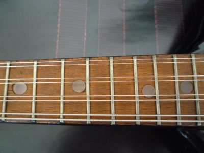

Гриф. Анкера нет, что компенсируется засчет толщины грифа. 20 ладов, 4 круглых маркера (перламутр?) на 5-м, 7-м, 10-м и 12-м ладах, при взгляде на которые поражает грубость и кособокость сборки.

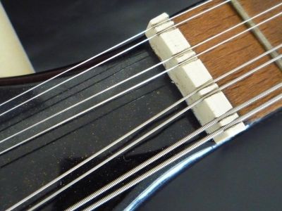

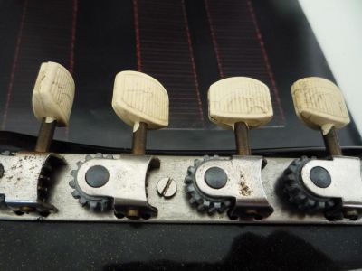

Ширина грифа 33 мм (1-й лад) и 40 мм (12-й лад). Порожек пластиковый. Колки на общей планке 4X2, с пластмассовыми лопастями. Втулки пришлось удалить, иначе невозможно продеть струны. Один из силуминовых штоков рассыпался в руках, пришлось заменить. В отличие от всех остальных моделей ереванской фабрики, на мандо гриф крепится на двух, а не на трех болтах.

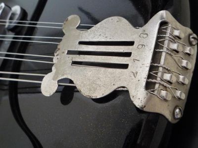

Дека. Форма: идеальная окружность чуть вытянутая в районе крепления грифа и потому отдаленно напоминающая то ли грушу, то ли слезу, диаметром 290 мм и толщиной 32 мм. Бридж металлический, на деке не закреплён, подстройка мензуры и корректировка высоты струн таким образом возможны. В отличие от всех остальных моделей ереванской фабрики, на мандо серийник нанесен не на треугольный, трехвинтовый некплейт, а непосредственно на зацеп по форме напоминающий лиру* (на фотографии с фабрики (см. выше) зацеп иной конструкции, а если совсем внимательно присматриваться, то у четвертого инструмента сверху зацеп тоже какой-то другой).
*Возможно вдохновением для ереванских мандомейкеров послужили произведения неаполитанских мастеров 19-го века (шутка):

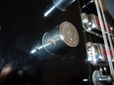

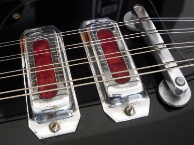

Схема. Схема состоит из двух датчиков (уменьшенная копия полноразмерных ереванских звукоснимателей) в хромированных корпусах с пластмассовой вставкой вишневого цвета, закрепленных при помощи двух шурупов, и двух регуляторов (тембр и громкость). Регуляторы вынесены на верхнюю часть деки, что с одной стороны дико, с другой, наверное, не лишено здравого смысла: чтобы можно было фигачить медиатором и не задевать при этом крутилки резюков (у Т. Мура крутилки были и сверху и снизу: [link].
В мандолинах я ничегошеньки не смыслю, так что оценивать звучание полноценно не могу: звук «несомненно» мандолиновый, но надо найти любителя, показать – пусть с ним случится приступ.
Итак, в конечном итоге мы имеем уникально-советского уродца наделенного своим неповторимым шармом и совершенно бесполезного в хозяйстве. Так что - бери мандо, пошли домой!

Слушай, а по схеме - там просто тембр или баланс датчиков?
А ручки по габаритам - как на ЭГ?
И колки, вроде, не отдельные, а на общей планке.
Простучал, послушал - таки да, баланс датчиков
Ручки по габаритам - как на рогатом басу один в один. На Э/Г у меня не родные стоят (:) (вишлист меня переживет)
Про колки исправил.

у меня валяются остатки колков с такими бутонами... с чего они могут быть ещё?

-Putnik-, это обычные колки от акустики-семиструнки, с силуминовыми штоками.
15.08.2011, 12:28
Сообщений: 5678
они не с 7струнки,а с мандолины,на 7струнках межколковое расстояние больше,проверено

самое хреновое, что на красном басовом крунке такие же колки, один сломался при натяге струны.
хрупкие, блин(
15.08.2011, 14:10
А что сломалось? Силуминовый шток с шестернёй, червяк или пластмассовая лопасть?

На ранних электромандолинах другая схема, там еще пятипозиционник стоит.
16.08.2011, 15:26
да, точно, на фото с фабрики это видно. Т.е., они по сути ставили на мандолину гитарную схему (пятипозиционник - зачем?!)

И крышки звучков там другие. И панель перлоидная.
16.08.2011, 18:49
Т.е., и в этом случае начали с навороченного (схема, перлоид), а в дальнейшем упростили
Именно. У меня такая за нумером 331.
полагаешь, это порядковые номера?

Вот на этом инструменте (номер 1294) схема тоже еще с варитоном, и датчики "ранние", но зацеп уже "поздний", как на моем экземпляре (номер 2198): [link]
17.08.2011, 17:12
Сообщений: 5735
Эволюция, однако. Думаю, лепили из того, что было. Но вначале были варитоны.

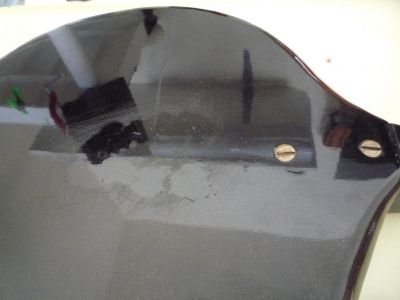

восстановим ли лак? встретил вторую версию, без пятипозиционника, но состояние деки печаль... слой черного толстого лака потрескавшийся на всю глубину как такыр в пустыне.
