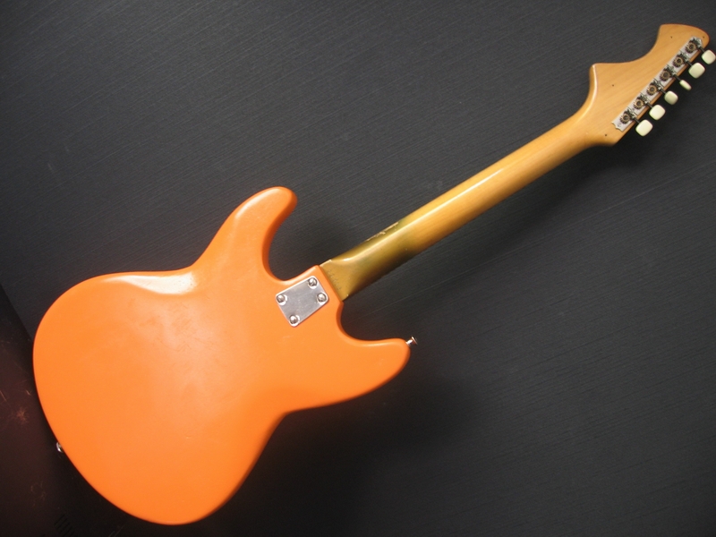

Всё началось с того что мне в руки «случайно» попал хорошо сохранившийся гриф от Star 7 прикрученный к огромной абсолютно «голой» деке от Рубина. В процессе поиска деки\обвеса заметил объявление в нашей группе СГ(Вконтакте), где человек напротив искал целый гриф, списавшись Александр объяснил что объявление старое, гриф он так и не нашёл, да и времени заниматься этим у него уже нет. На моё предложение продать останки инструмента Александр ответил что это была гитара его юности и продать её он не может, но может подарить.
Пара фото из личного альбома Александра, такой она была…
За долгие годы, гитара потеряла очень многое…
Прошёл ровно год с тех пор как получив в руки «бездыханное» тело я пообещал восстановить её в максимально близкое к оригиналу, а главное «боевое» состояние. Большую часть времени занял поиск недостающего обвеса (на деке фактически не было ничего кроме электроники и датчиков + уже была полностью очищена и подготовлена к покраске) Это первая гитара которую я почти полностью восстановил своими руками:) от покраски деки и пересверливания отверстий грифа (не совпали!) до замены ладов, накладку заказал у Alexstar (у меня не было для неё ни материала ни точной формы). На таких мелочах как оригинальная расцветка я совсем не заморачивался (как не старайся копия всё равно не станет оригиналом), для себя ведь делаю, на свой "вкус" (а мне не нравятся накладки белого цвета) так что…
Гриф. Кто сталкивался с такими накладками тот знает их уникальное свойство впитывать грязь, влагу и быстро чернеть. Зашкурил, забил лады - сам (2й раз в жизни). Она не оставила мне выбора… решение положить накладку под лак в итоге оказалось самым удачным, ощущения на ощупь и вид после - СУПЕР! Не считаю это большей пионерией чем замена ладов.

Я не достаточно хорошо и умело шлифовал, так что мелкие дефекты всё равно проступили сквозь ЛКП, я бы назвал такую покраску «технической» - относительно ровно, полуматовая поверхность, защищает дерево от внешних воздействий, инструмент выглядит аккуратно и не более…
Не стану рекомендовать использованные мной материалы, есть подозрения что покрытие получилось не очень прочным к мех-воздействиям, думаю если хорошенько ударить скалываться будет махом. Покрывать лаком почему-то не стал.

Ох***о я считаю. Особенно сочетание цветов.
А что там с грифом ближе к пятке по ЛК покрытию?

Тот_самый_АМ это что-то вроде пронзовой краски, это точно заводская фишка, причём этот плавный переход в бесцветный лак есть практически всегда вне зависимости от цвета деки.
SiPUS сохла там же до 4-5 утра, я просто проверял переодически, подъезд с домофоном левый народ не шляется, гогда принёс домой она ещё полностью не высохла но уже совсем не пахла, в этом плане краска супер.

Жаль У нас в подъезде относительно тепло. Ну тогда этот Jobi (кстати дешёвый!) просто отличный аэрозоль, потому что через сутки уже можно было спокойно собирать.
ЗЫ: я ложил 4-5 слоёв с интервалом в ~20-30 минут.
По идее SPA абсолютно прав, хоть это и не просто краска, а аэрозольный лак, крыть прозрачным лаком потом всеравно надо, но риск что всё поползёт\свернётся очень велик, по уму нужно было провести испытания совместимости на болванке, но это ведь мой первый опыт, ступил немного, хотя должен сказать рад что вообще не испортил

Можно было бы и первый слой лаком нанести. Немного забил бы им поры-трещины-риски.
Если собираешься и дальше пробовать красить - купи укрывной материал для авто. 50р. 1 штука. И присматривай шлифмашинку. Не забывай о респираторе!

В камере сушить и красить при 110°С нельзя! Место склея деревях потрескается вместе с краской. 45°С макимальная температура. Автошпатлёвки использовать можно.
Грунт,краска,лаки лучше всё одного производителя.
