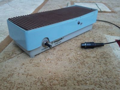

Загадочный дивайс Чебоксарского Завода Электрических исполнительных Механизмов. Насколько мне известно, имеющийся у меня экземпляр пока единственный известный истории..(или кто-то находил подобные?).
Сабж был приобретен в 2002-03 году за 300р в полурабочем состоянии, приведен в порядок, и даже успешно использовался в паре с "Тоникой", переделанной "Формантой" и другими гитарами, т.к. делать "дж-дж" зело хотелось, а что-то лучшее позволить себе было пока нельзя.

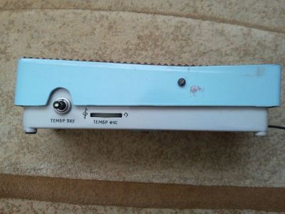

Итак, сабж представляет собой довольно популярное сочетание вау-педали и фузза в одном флаконе. Педаль несколько непривычной конструкции, кому то напоминает педаль от швейной машинки, кому-то "детонатор для фугасов". Корпус довольно основательный, размеры 251х118х70мм, весит 1,5кг, отлит из силумина, в общем, убить практически нереально. Сверху имеет резиновое покрытие. Крышка соединяется с основанием сквозной осью, которая, если верить инструкции, выдерживает до 80 кг.
Органы управления выведены на левую сторону. Мощный трехпозиционный тумблер управляет общей тембровой окраской звука, судя по всему, перемещая "горб" АЧХ в различные положения. Мега крутая фишка - точечка на ручке тумблера светится в темноте(!) Переменный резистор регулирует баланс между основными тонами и верхними обертонами от мякого низкого рычания до аццкого звука консервной банки. Ну и традиционные соответствующие подписи "Тембр ВАУ" и "Тембр ФУС" не могут не улыбнуть.

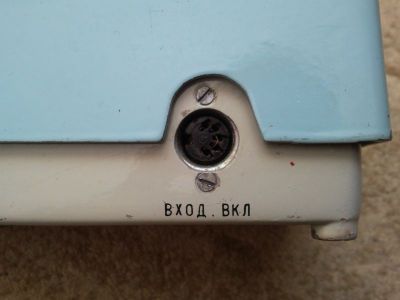

Входное гнездо - стандартный 5-контактный разъем, расположенный симметрично тумблеру. Он же служит выключателем питания. (Для включения педали 2-й контакт замыкается с 4 или 5. Выходного гнезда как такового не предусмотрено. Выводной шнур входит в корпус в задней части и припаивается непосредственно к плате. Ко мне педаль пришла с хвостом порядка полутора метров, судя по всему, не родным. Для удобства он был заменен на короткий кусок с ответной частью под штеккер СШ-5 (или ОНЦ-5, как их только не обзывали).

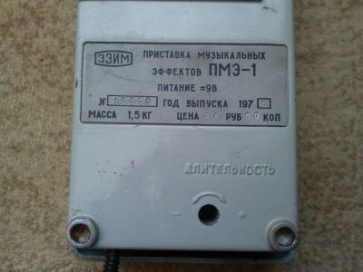

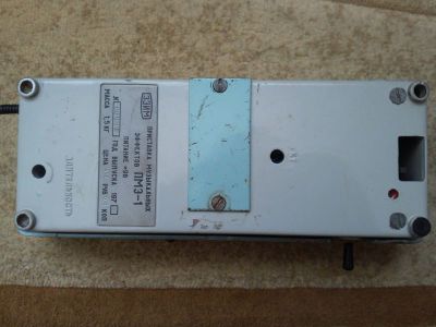

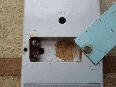

Питается сабж от одной кроны, отсек для которой находится снизу и закрывается крышкой на 2 винтах. На нижней стороне также присутствует вывод контрольной точки и движок "длительность", который поворачивается отверткой и по сути регулирует силу перегруза. Там же приклеен шильдик с эмблемой завода, заводским номером и т.д. Год выпуска - 1976.

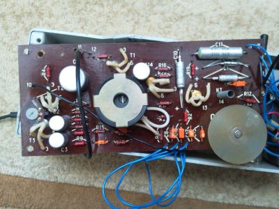

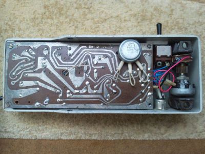

Значительную часть внутреннего пространства занимает печатная плата с традиционным размашистым монтажом и элементами внушительных размеров и номиналов.
Плата слегка деформировалась и имеет заметную выпуклость со стороны печатных дорожек. Соединения выполнены проводами ужасающего качества, но до замены как-то не доходят руки. Также была мысль заменить электролиты, но почти сразу была отвергнута, потому что ставить туда китайские - совсем "не труЪ", да и дорожки платы могут не выдержать перепайки.

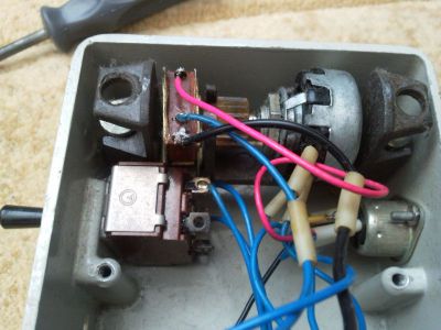

В передней части корпуса - внушительного вида механизм включения перегруза в виде массивной скобы, установленной на двух жестких пружинах. На ней располагается переключатель эффекта "фус" кнопкой вниз. При нажатии на переднюю часть педали глубже крайнего положения конструкция опускается, и кнопка нажимается регулировочным винтом на дне педали. На той же скобе закреплен переменный резистор вау-эффекта. Последний поворачивается зубчатой рейкой на верхней крышке педали.
Ход педали довольно свободный, при отпускании крышка падает в переднее положение громко клацая об основание. Какой-либо демпфирующей прокладки в передней части крышки не обнаружено - то ли отвалилась, то ли не предусмотена. В задней части прокладка пристутствует. Для включения перегруза требуется немалое усилие - приходится наступать на педаль всем весом, что не совсем удобно.
Звук. Эффект "Вау" довольно неплох, вполне может конкурировать с современными вау-педалями, разве что может не хватать диапазона эффекта. Эффект "фус" тоже интересен, может меняться, как я уже писал, от ватно-мутного низкого рычания до резкого треска с полностью обрезанными низами. Сочетая вау и перегруз, можно извлекать дичайшие звуки и вызывать сОтОну. При хороших шнурах шума почти нет, только небольшое шипение. Если шнур длинный, может ловить радио Педаль сохраняет работоспособность при довольно сильном разряде батареи, сила перегруза при этом плавно уменьшается, постепенно доходя до чистого.
