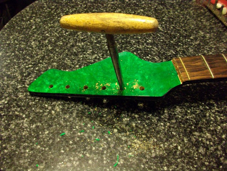

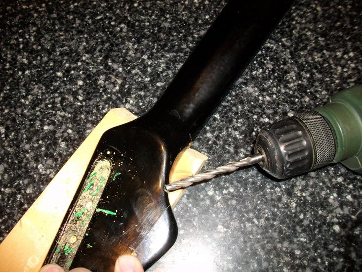

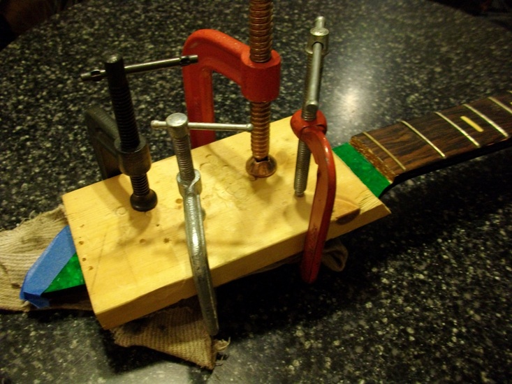

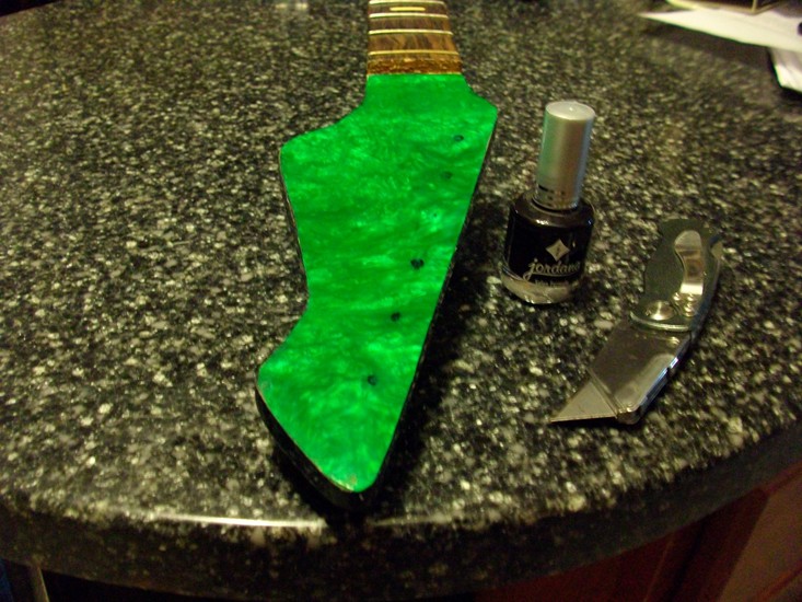

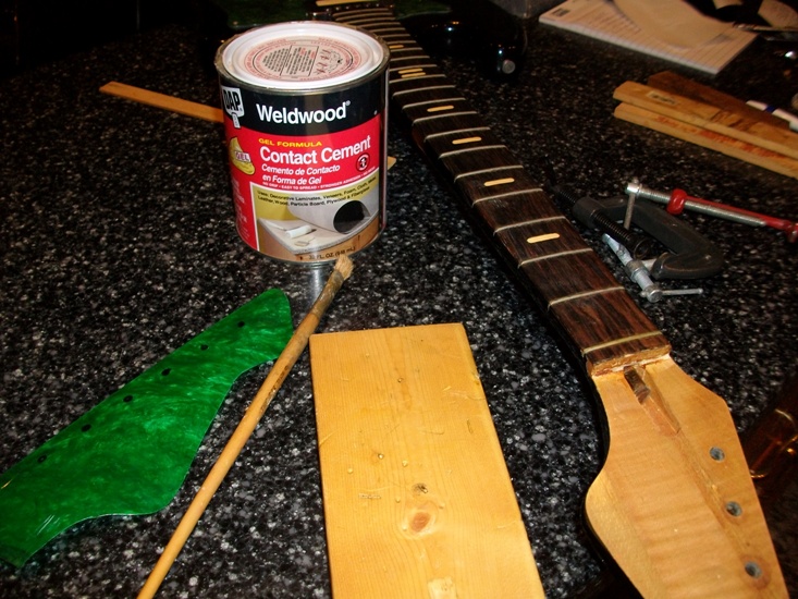

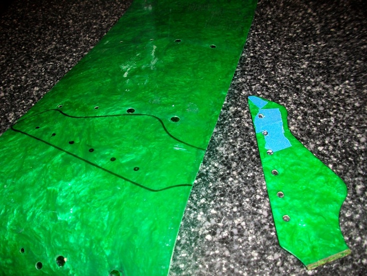

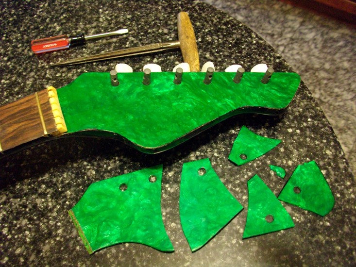

Эта Тоника 1975 г. выпуска - первая совгитара в моей коллекции. С нее в свое время все и началось. Давным-давно, когда не только этого форума, но и даже Cheesyguitars еще в проекте не было, произошел, по всей видимости, первый обмен в истории нашего сообщества: Тоника на японскую SG (привет, VP!). И долго еще впоследствии в интернете ходили слухи, что какие-то сумасшедшие американцы Гибсоны на Уралы меняют...

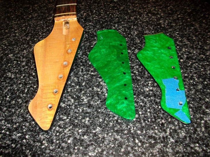

Увы, за это время, наша героиня заболела музимовской болезнью: пластик на голове грифа начал выделять газы, трескаться, окислять струны и колки. Изза этой необратимой химической реакции, гитара долго лежала без струн и без дела, пока такая ситуация не перестала меня устраивать. Через некоторое время, удалось добыть зеленый пластик с почившего барабана "Энгельс", и пару дней назад, была произведена операция по пересадке. Ремонт на самом деле не очень сложный, но, думаю, нашим реставраторам будет интересно.

Интересно, даже болезни у первых наших гитар как у "прародителей"
А может, всему виной клей или сочетание клея с пластиком?

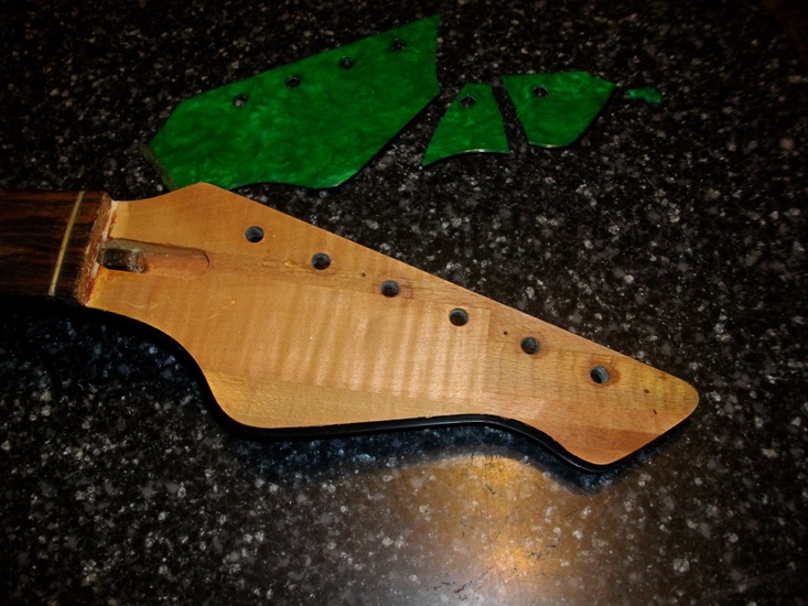

ГостьХм, а я думал, что зелёный перл этим не болеет. Есть виды отечественного желтого, белого и красного перла, первой половины 70х которые этим болеют. Чтобы такое было с зелёным "Малахитом" вижу впервые.
Клён в грифе красивый, волнистый. Склейку в голове можно было бы оставить под черным, а шею перекрасить в бёрст под натурал. Эх! Обидно ж что такая красота пропадает.

Мне показалось, или голова грифа там набрана из кусочков, как лоскутное одеяло????

Так вроде все советские головы имеющие наклон собраны из кусочков. Тоника и Аэлита точно.

Vint, на барабанах слой пластика гораздо тоньше и он более гибкий. Но это самое близкое, что я мог найти.
Baza, голова грифа действительно из кусочков. На одном таком тониковском грифе мы с Джейми однажды насчитали 14 (!) кусочков.

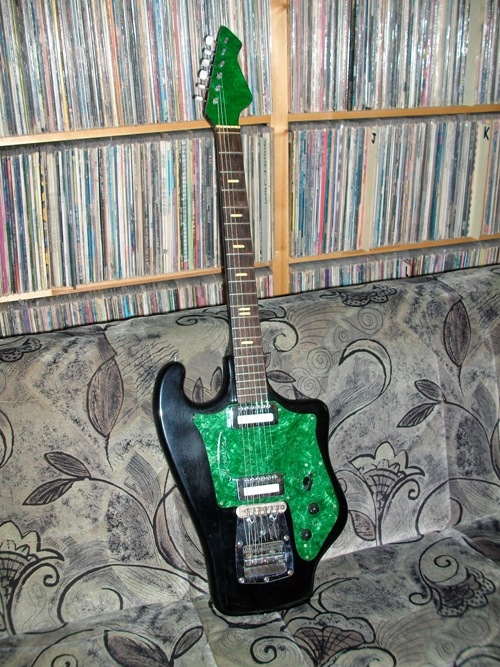

Яша
18.11.2012, 18:21
Гостьтак это ж ключевая гитара получается! Первая в некоторм смысле). Хорошая работа а фон на поледней фотке - так вообще душевный)

Да, на фон я тоже сразу обратил внимание- это сколько винила?????
А работа классная, качественная, неподкопаться...
