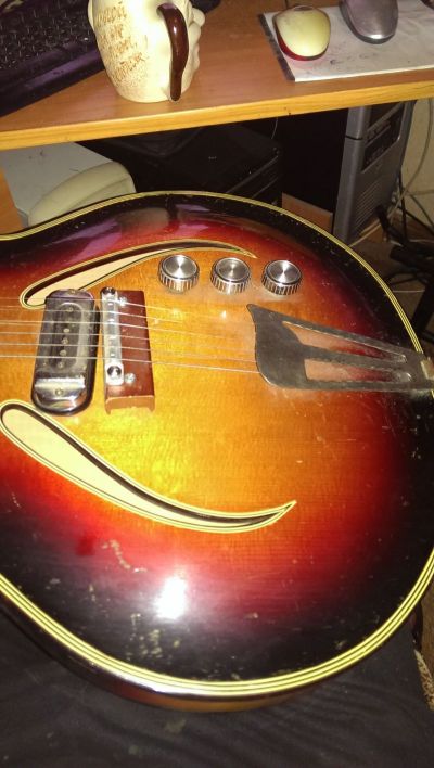

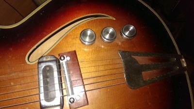

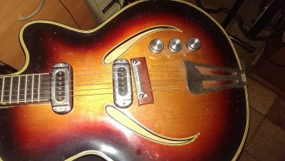

Добрый день уважаемые форумчане! Подскажимте пожалуйста как починить (или заменить)переменный резистор на гитаре с закрытым корпусом?Всмысле добраться до него.Искал по темам-ничего не нашел, так что сразу не пинайте!)

Вроде как только сняв гриф можно их вытянуть

ГостьСпасибо....буду искать кого то с тонкой рукой...А не в курсе под звучками там пустота или нет?

снять гриф и нековый звучок - там люк.

ГостьСпасибо.Нековый это какой,который ближе или дальше к грифу?

не, там по идее три резистора на латунной полоске. т.е. снимаются все три ручки, шайбы-гайки и вся планка достается целиком. отверстий быть под звучками не должно, разве что под нековым как бы углубление кармана грифа(не знаю как это правильно назвать)

ГостьААааа!! во как...планка облегчит снятие!!! Спасибо огромное! буду разбирать...
