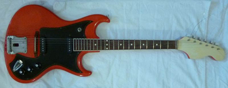

Довольно редкий инструмент, приобретенный мной по счастливой случайности у какого-то перекупщика в Москве пару лет назад, изначально был почти комплектным, и в бодром состоянии, что не могло не радовать, учитывая эту самую редкость инструмента.

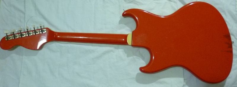

По первым ощущениям, гитара необычайно легкая, и это неудивительно, учитывая материал древесины и очень тонкий корпус (вероятно, даже тоньше, чем у Стеллы). Также этому способствует анатомия корпуса. При детальном осмотре бросается в глаза, что многие места дорабатывались вручную, что отдаляет Мигмы от серийных инструментов ГДР.

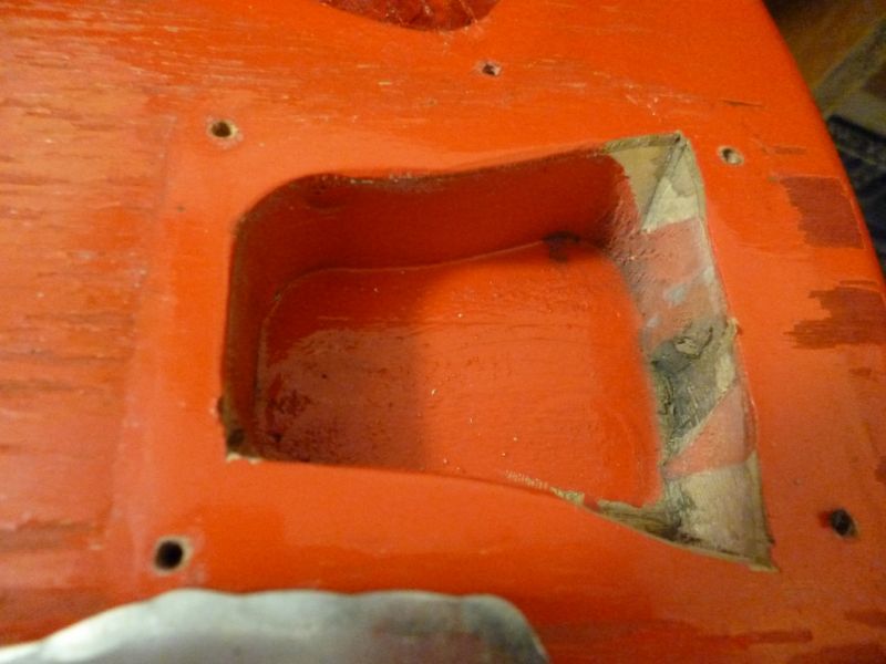

Корпус: достаточно характерной для германских изделий формы, с присущей для Мигмы вариацией. Изготовлен, предположительно из цельной доски, сверху и снизу - миллиметровый шпон. Материал древесины - светлый, ольха или ясень. Фрезеровка довольно большая и глубокая, местами доработана вручную.
Лако-красочное покрытие имеет еще одну особенность - при небольшом освещении его цвет ярко-красный. При хорошем освещении он становится более глубоким и обогащается оранжевыми переливами.
Гриф: достаточно удобный и аккуратный в обхвате, анкера нет. Голова грифа большая, и выделяется, по отношению ко всему инструменту, т.е от оригинальной стратовской головы в своих экспериментах германцы ушли достаточно далеко. Лады аккуратные, за годы эксплуатации не сильно стерлись и не вылезли.
Накладка из палисандра несет на себе 21 лад, плюс нулевой. Порожек - трехслойный.
Интересная особенность - использование в модели белого пластика - на голове и пятке грифа, его кант, порожек и маркеры. В паре с сочным красным, они создают замечательный цветовой дуэт. Также маркеры дублируются черными точками на боку грифа.
Склейка с корпусом имеет приличную площадь, качество и точность соединения не вызывает нареканий.
Колки одиночные 6х1, традиционные для восточно-германских моделей.
Пикгард: также традиционно из оргстекла, окрашенного с обратной стороны черной краской. Каемка по краю и точки у ручек - золотой.
"Ядовитые" материалы в данном случае никакой коррозии и окислений не вызвали. Электроника один в один как у Музимы 25К: два сингла Simeto в пластиковых корпусах с магнитными сердечниками, коммутация которых осуществляется трехпозиционным переключателем, темброблок состоит из варитона на четыре положения (отключение гитары, чистый звук, выделение СЧ, обрез НЧ), регуляторы тона и громкости.

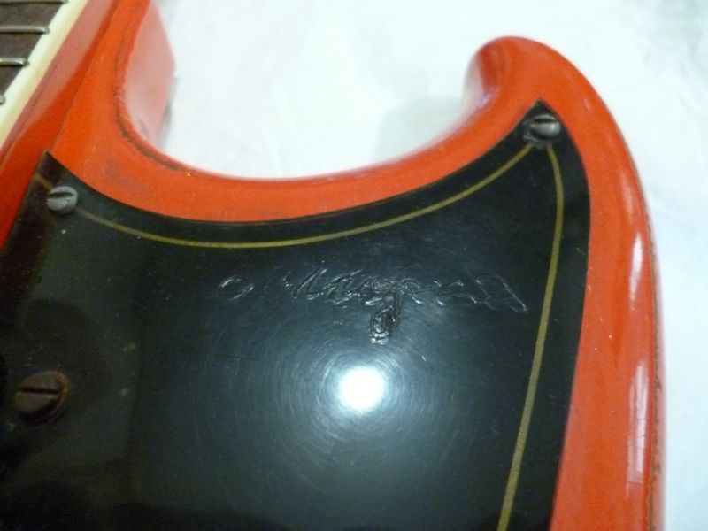

На лицевой стороне остался след от приклеенного логотипа "Migma"
Бридж буковый, из двух половин, с подстройкой общей высоты.
Тремоло интересной конструкции, состоящее только из одной подвижной детали и двух пружин. По сути, проще конструкции чем эта, я не видел. Крепление рычага на этом экземпляре, к сожалению, было отломлено. Основание имеет декоративное по краю. Скромно, но со вкусом.
Антабки - классические кольца под карабин.
В общем и целом, инструмент очень интересный, с рядом особенностей. Ну и однозначно, имеющий коллекционную ценность.

Потрясающее фото красной гитары, лежащей на частично красном ковре. Удачи. Если не секрет - цена?

Отлично, поздравляю с приобретением. Бридж деревянный-родной?

Очередная неповторимая интерпретация немецких лютнеров. У меня такое ощущение, что их одинаковых просто не существует.

Думаю деревянная часть, зацеп и бридж из 60х, а в 80х только закончили пикгардом и новой электроникой. Пикгард может быть тоже старым. Зацеп думаю ранние 60е или даже поздние 50е. Такие варианты Migma попадаются не так и редко.
Может какой то мастер умер и оставил заготовки, может сын закончил что отец начал.
