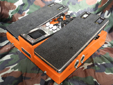

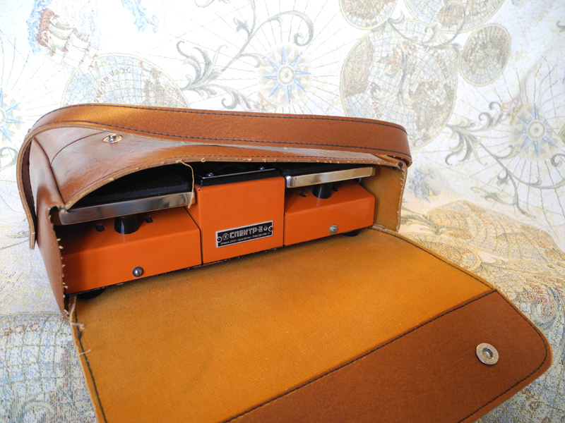

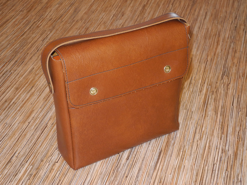

Аппарат прибыл без паспорта и хитрораспаяного соединительного шнура (предотвращающего разряд батареек). Зато отлично сохранился чехол. Шикарный рыжий чехол на кнопках с ручкой для переноски. А сканы паспорта доступны здесь.
Внутри чехла тепло, сухо и довольно уютно.

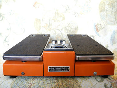

Вот он! Во всём своём великолепии. По мне, так «СПЕКТР-3» - самая красивая гитарная педаль в С.С.С.Р. Сочетание хрома, ярко-оранжевого и чёрного цветов смотрится замечательно. Две педали, общая компоновка, цельность мощного металлического корпуса выглядят монументально.
Во внешности можно увидеть намёки и на архитектурный конструктивизм,
и на шикарный заокеанский автомобильный дизайн,
и на серьёзные разработки советской промышленности.

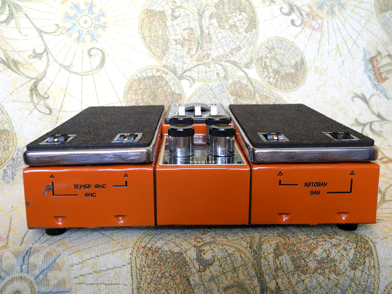

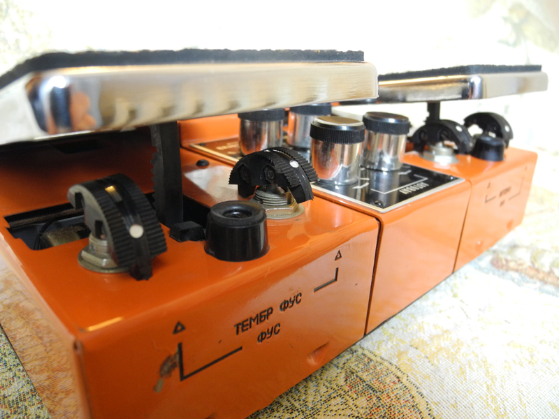

Приставка позволяет получить звуковые эффекты ФУС, ТЕМБР ФУС, ВАУ, АВТОВАУ. Именно такие названия употреблялись производителем в паспорте и маркировке, и далее я буду придерживаться этих же терминов. Комбинироваться между собой эффекты могут в любых сочетаниях.
ФУС представляет собой яркий, колкий и довольно грязный перегруз с возможностью регулировки уровня ограничения и общего уровня сигнала.
ТЕМБР ФУС можно считать бустером с регулировкой высоких и низких частот но без регулировки уровня или ограничения. Соответственно, сочетая ФУС и ТЕМБР ФУС, можно добиться разнообразных вариантов перегруженного звучания.
ВАУ - обычная квакушка. Используется левая педаль.
АВТОВАУ – автоматическая квакушка с регулировкой скорости и глубины «квака». Регулировка скорости ступенчатая с возможностью «точной» подстройки. В отличие от современных вариантов этого эффекта, здесь «автоквак» не привязывется к фронту (атаке) сигнала, а квакает постоянно. При определённых настройках можно слышать это автокваканье даже при отсутствии входного сигнала.
Правая педаль управляет общей громкостью, причём даже при полностью выключенных эффектах. Педали не подпружинены, и могут находиться в любом "полунажатом" положении.

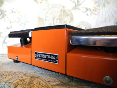

Корпус состоит из стандартных блоков, использовавшихся на заводе для производства других гитарных приставок. Пример 1. Пример 2.

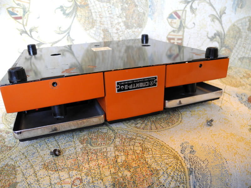

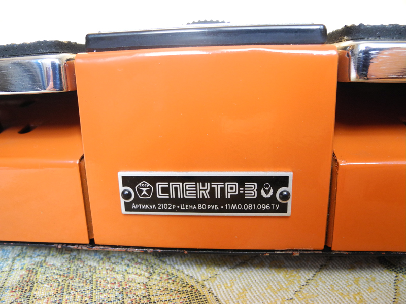

На металлической табличке размещены название, цена, номера артикула и технических условий, а также логотип производителя и Государственный Знак Качества С.С.С.Р.

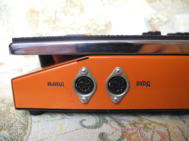

Входной и выходной разъёмы размещены рядом друг с другом, с правой стороны корпуса и представляют собой обычные СГ-5 (или ОНЦ-ВГ-5/16р согласно заводской спецификации).

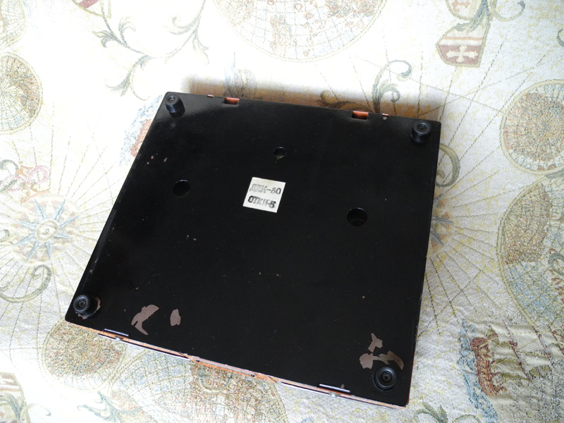

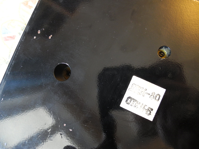

Нижняя крышка одна на все три блока. На ней наклеена этикетка ОТК с датой изготовления.
Также в нижней крышке имеются ревизионные отверстия для контроля сохранности пломб.

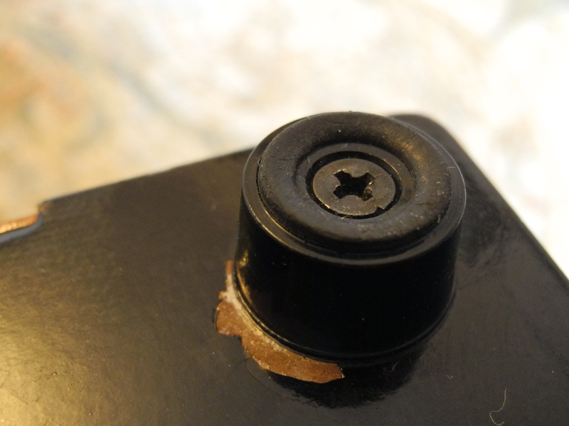

По углам четыре пластмассовых ножки с резиновыми вставками.

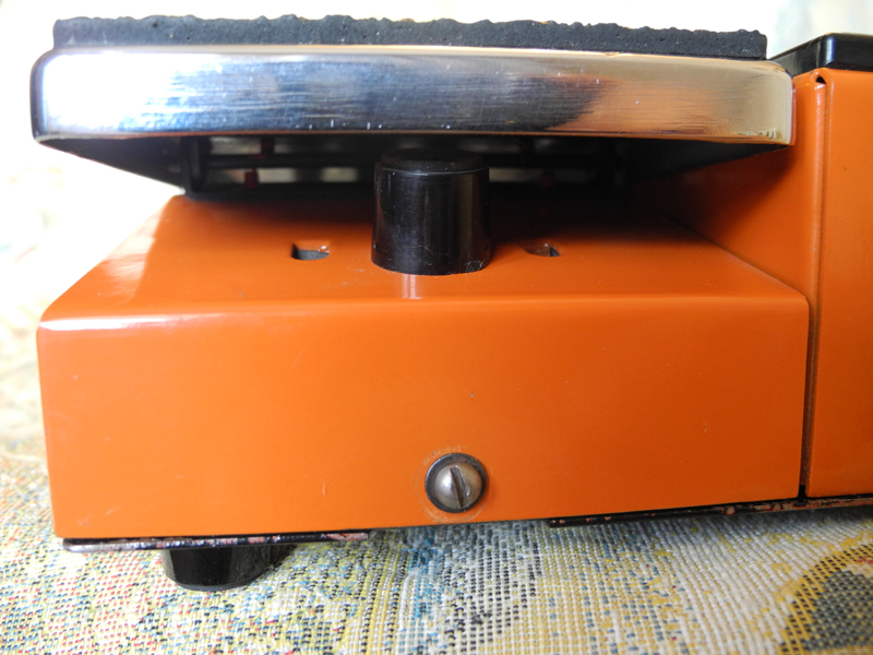

Такие же ножки установлены под педалями спереди для ограничения хода.
Аналогичные, но чуть более высокие, ограничивают ход педалей с другой стороны.

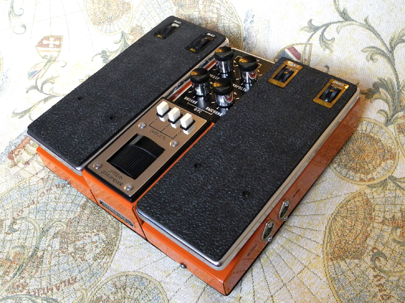

Органы управления представляют собой вращающиеся регуляторы разного размера, кнопки и тумблеры. Размещены они чуть ли не со всех сторон приставки. Выглядит это всё, конечно, эффектно, но логика расположения порой непонятна.

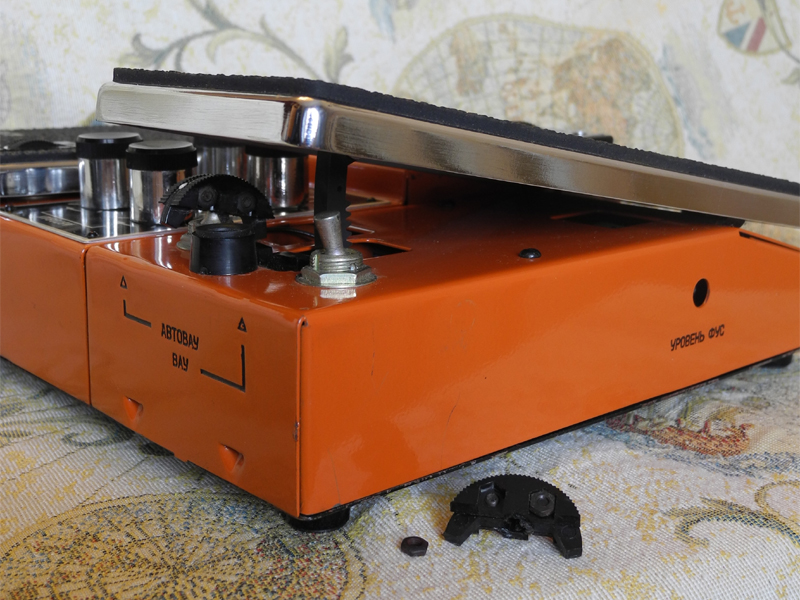

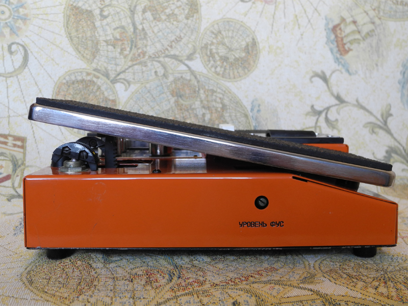

С левой стороны корпуса есть отверстие для регулировки «УРОВЕНЬ ФУС». Регулировочный резистор скрыт глубоко внутри и регулировка возможна только отвёрткой через отверстие в корпусе. Предполагается, что настройка этого параметра не требует оперативности.
Остальные органы управления расположены сверху.

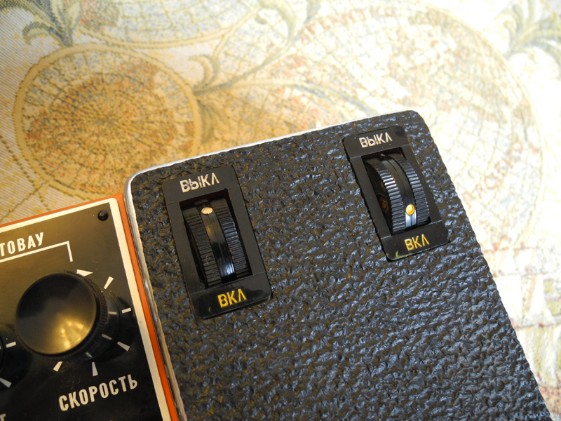

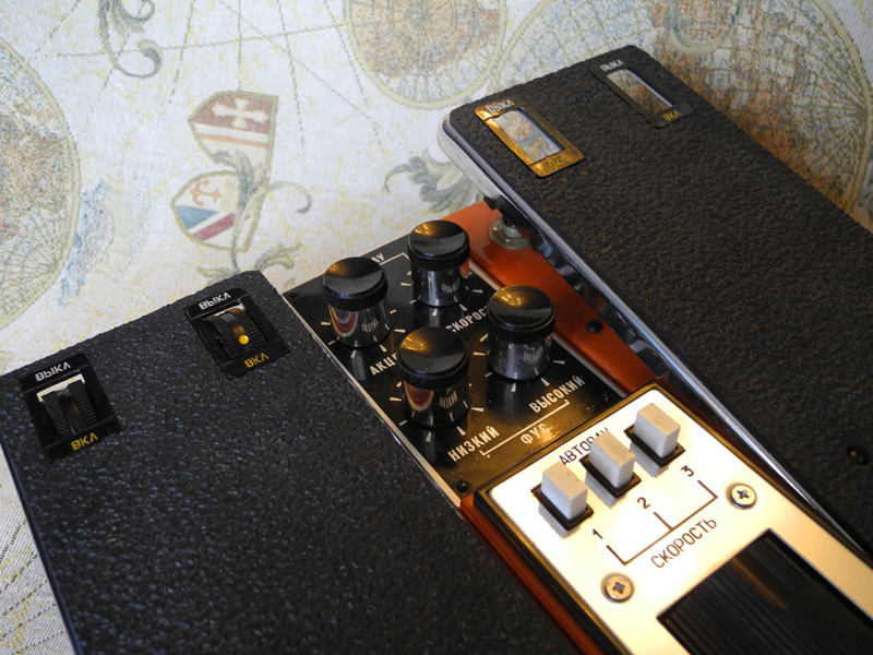

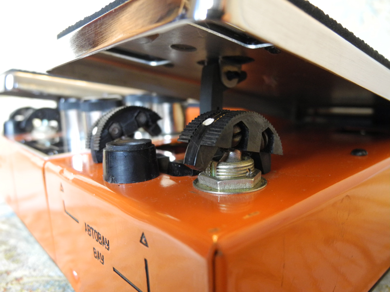

Включение/выключение эффектов производится тумблерами, проглядывающими сквозь педали.
Текущее состояние помечено точкой. Было бы неплохо, если бы эти точки и надписи светились в темноте. Однако краска использована обычная.
Выключатели подписаны, но надписи размещены на передней поверхности корпуса. Ориентироваться по ним неудобно, благо, эффектов (и тумблеров) всего четыре, запомнить несложно.
Включение или выключение эффекта возможно только при полностью опущенной педали. На тумблерах установлены особые полукруглые колпачки, позволяющие с определённой долей уверенности производить манипуляции ногой.

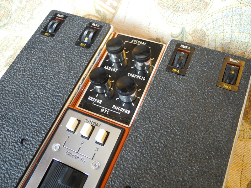

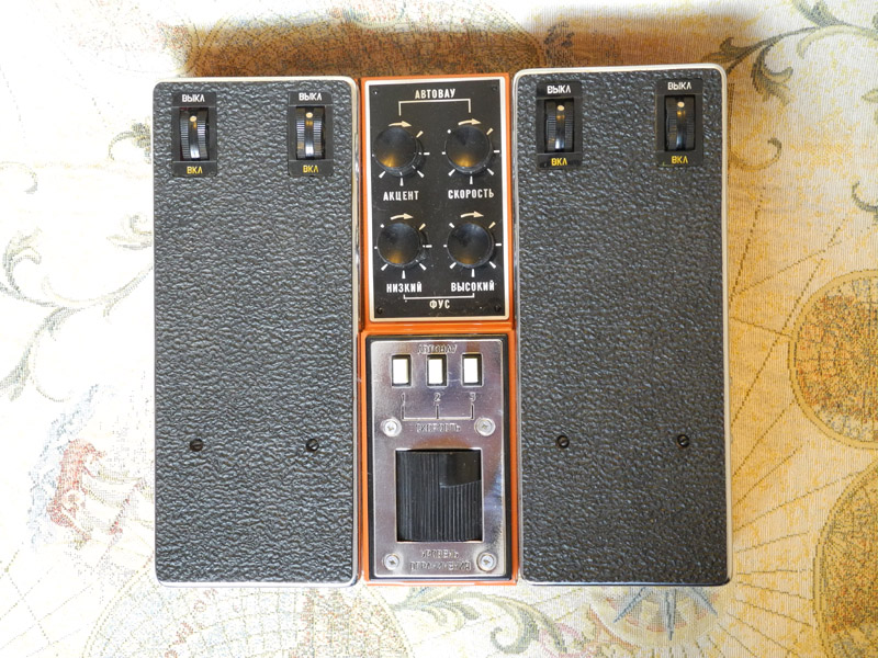

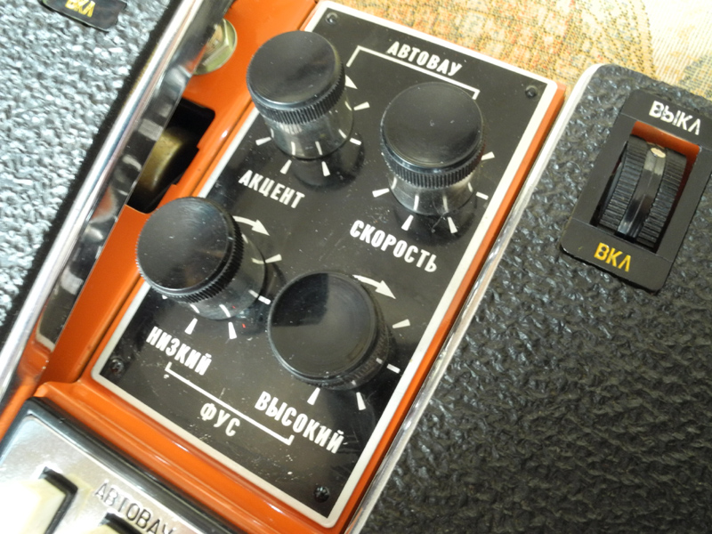

На верхней части среднего блока, между педалями расположены остальные регулировки.
Сверху вниз:
- регулировки Акцента и Скорости эффекта АВТОВАУ;
- регулировки НЧ и ВЧ эффекта ТЕМБР ФУС. Да-да, именно так, несмотря на надпись. Работают только при включённом эффекте ТЕМБР ФУС.

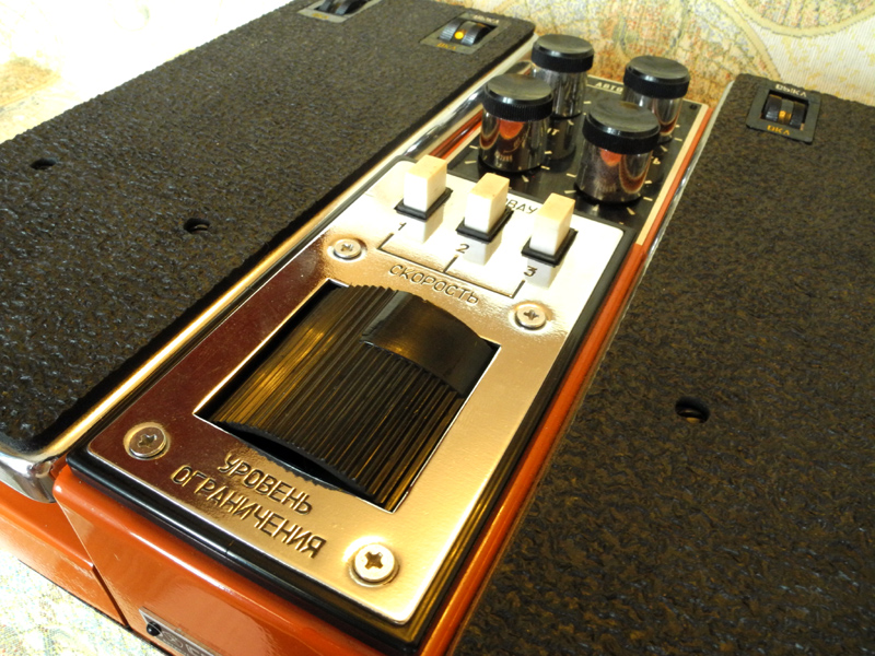

Далее три кнопки установки фиксированных скоростей эффекта АВТОВАУ и шикарная чёрная рифлёная «беговая дорожка» для регулировки уровня ограничения эффекта ФУС.

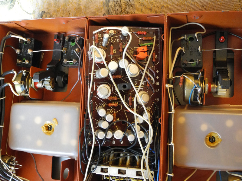

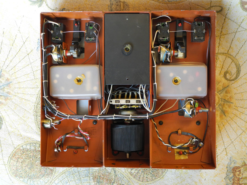

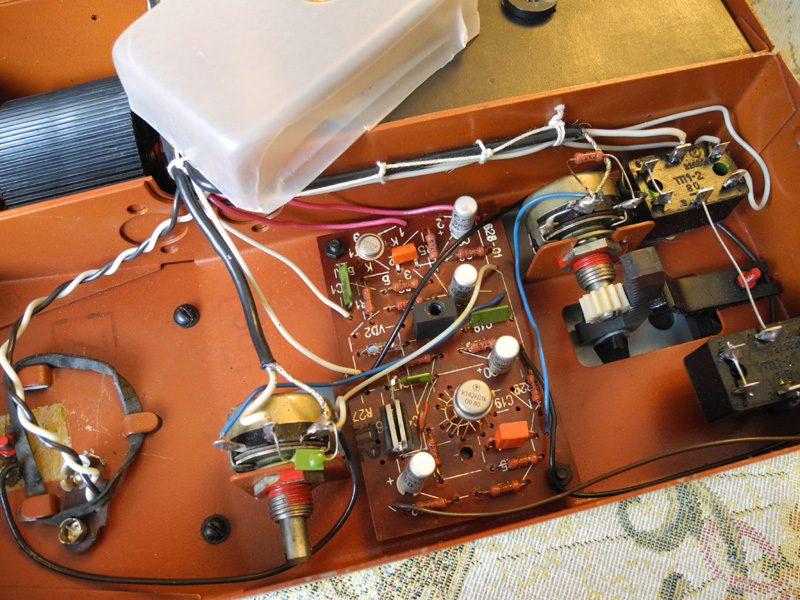

Для установки батареек питания или просто для доступа внутрь надо отвернуть два винта и снять нижнюю крышку.

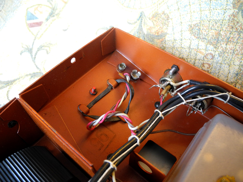

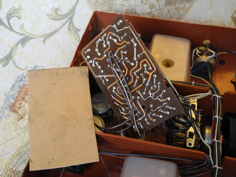

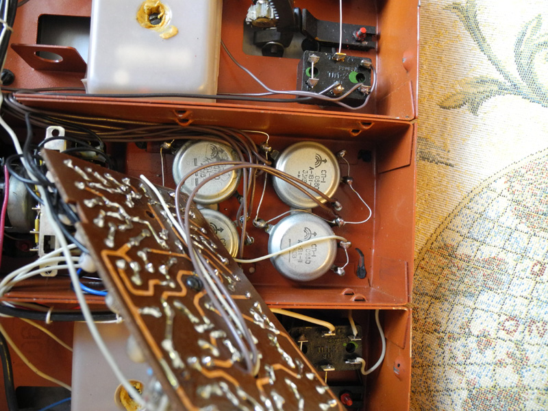

Некогда опломбированные платы эффектов, регулировки, жгуты.
Плата АВТОВАУ.
Она же, вид снизу.

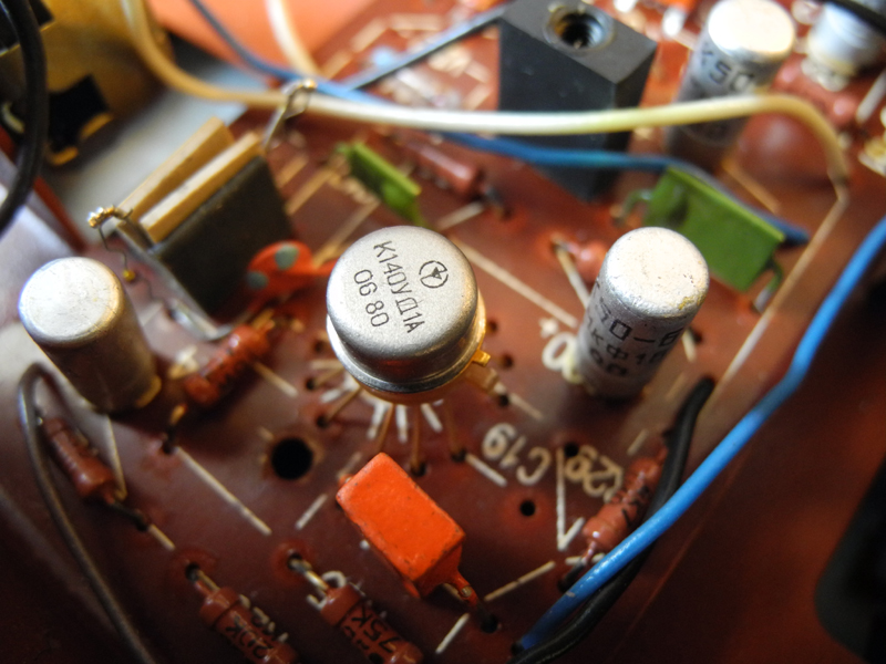

Резисторы.
ВАУ!
Золотые микросхемы!

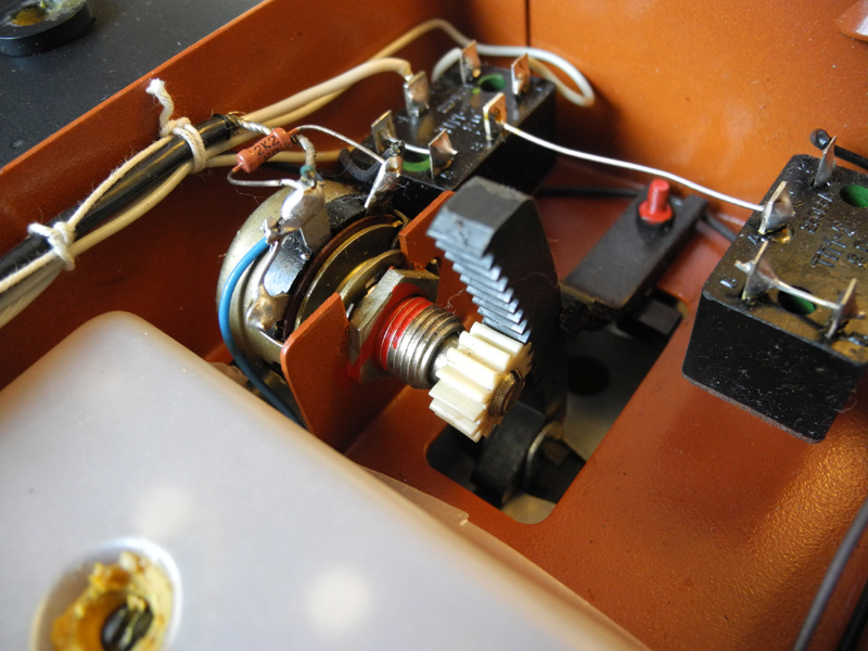

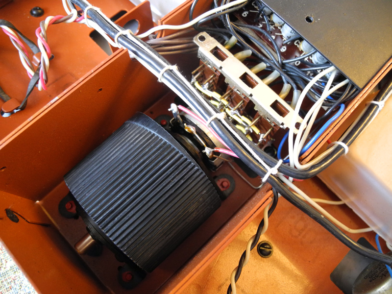

Реечная трансмиссия для передачи движения от педали к резистору. Очень жёсткая.
"Беговая дорожка".

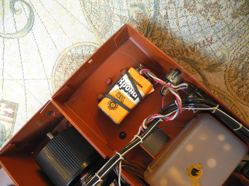

Питание «СПЕКТРА» осуществляется от двух батарей типа «Крона». Они располагаются здесь же, закрепляясь при помощи крючков и резинки.
Как-то так. Невероятно неудобная конструкция.
