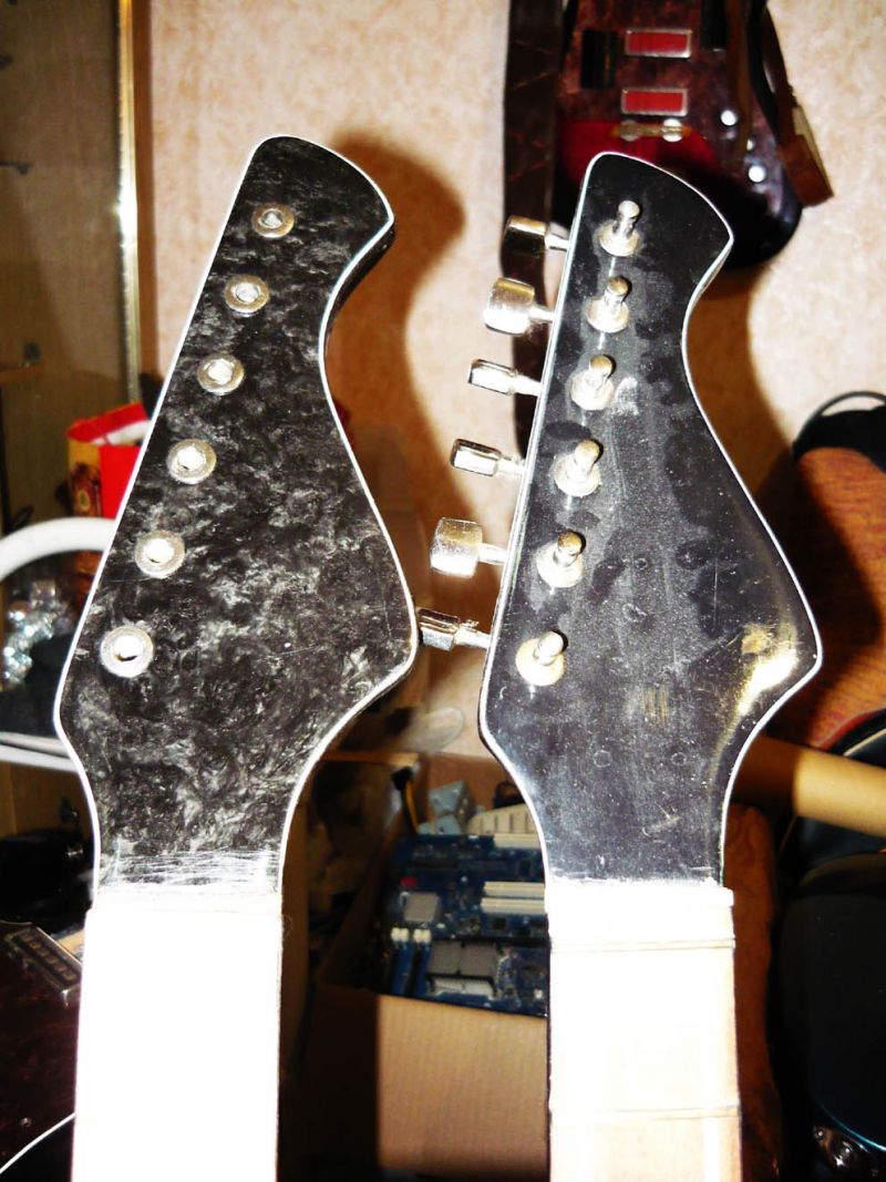

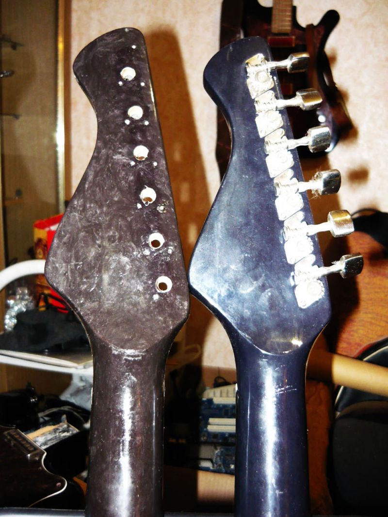

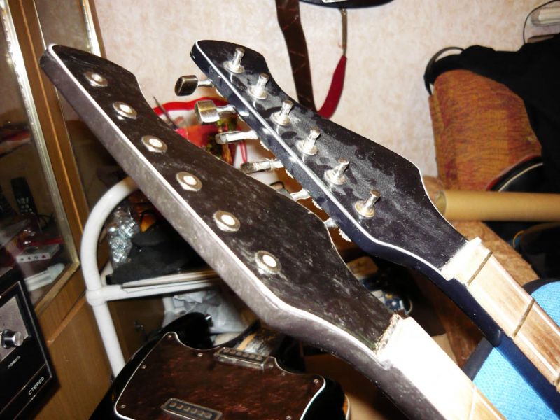

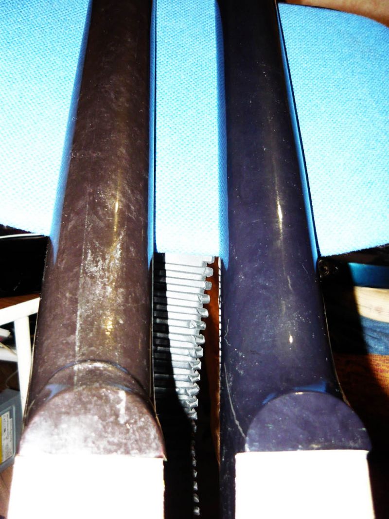

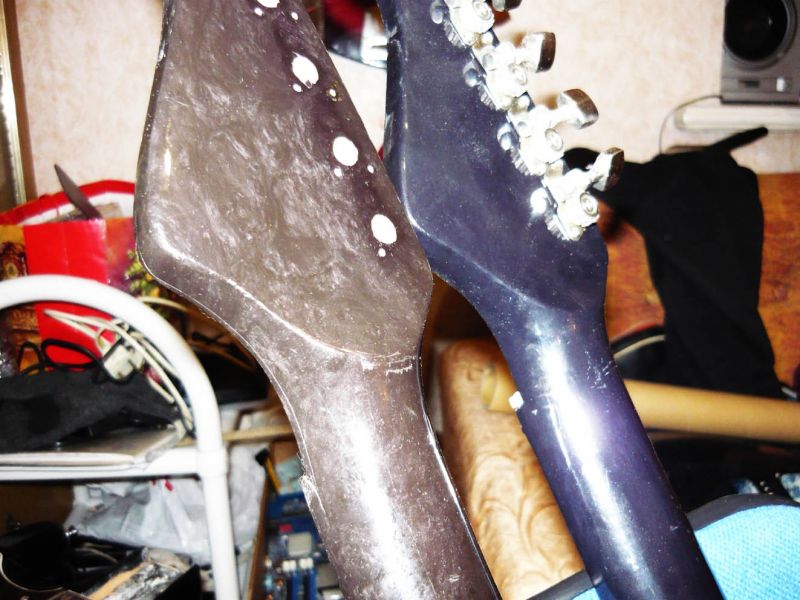

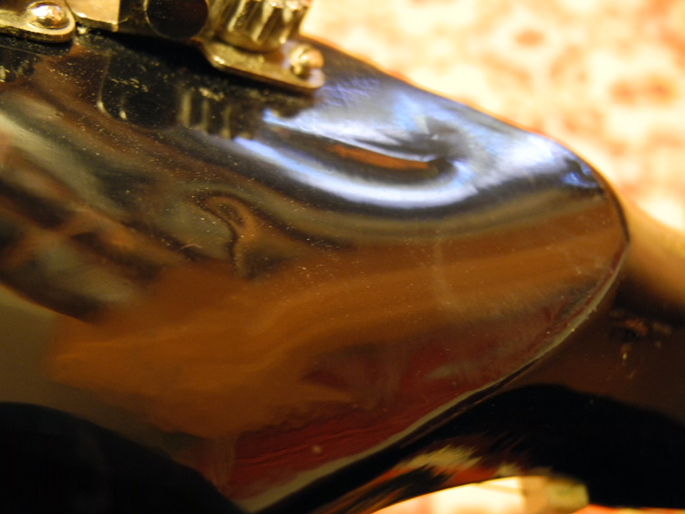

Вот что Chapt писал мне 25 мая прошлого года:
"Сегодня в процессе подготовки гитар к выставке, оказалось, что у одной из моих двух Ростовских Тоник Баянной фабрики гриф оклеен целюлоидом, аля музимы, мигмы, мармы и иже с ними.
Прилагаю фотографии.
В комнатном освещении, если не присматриваться гриф кажется черным, но другого тона, нежели дека, но если поднести его по ближе к источнику света, становится видна игра света и оттенок пластика. На этих фото со вспышкой это совсем хорошо видно! Так-что может ещё у кого-нибудь гриф вроде черный, а на самом деле просто тёмный перлойд. По своим наблюдениям пластик этих грифов от хранения на свету теряет свою черноту. Возможно именно по этому этот эффект стал заметен только сейчас (хотя последний год гриф пролежал убранным в диван). Думаю на выставке, на открытом воздухе, если будет солнечно, то гриф проявит эту свою "скрытую" сущность добавив красоты гитаре".

Как я понимаю, один.
black1969
05.05.2014, 07:50

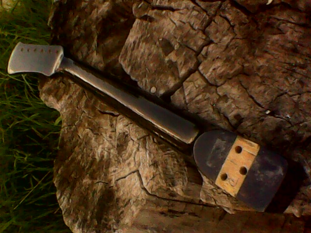

ГостьУ меня оба черные были один пришлось ободрать ибо был крепко замочен водой усохся белые вставки на накладке повылетали а пластик отошел от дерева и снялся как чехол. А второй сегодня посмотрю.

Влад, у моей корпус - чёрный полиэфир. Гриф - абсолютно чёрный не пойми что. То ли полиэфир, то ли "чулок". Крепкий, жёсткий, но в районе волюты на голове грифа есть пузырь. На фото не выходит. Серийник 17420.

Фотик накрылся телефоном не супер.Цвет черный с сероватым оттенком. На обоих грифах на пятке грифа покрытие отсутствует

Значит мой тоже в пластике был, но накладка без полосок, с овальными маркерами, и без канта на голове, 76й год. Гриф ободрал, так как этот пластик вздулся и отстал... тоже снялся почти целиком, как шкура
