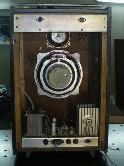

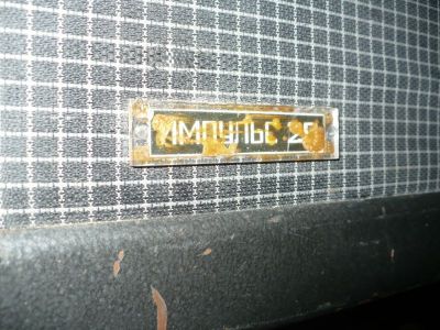

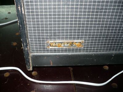

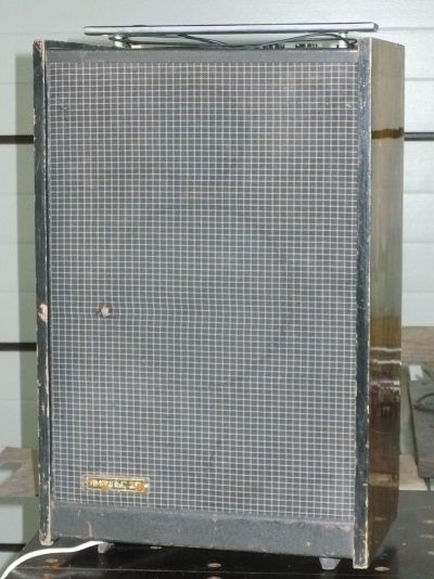

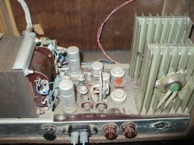

Это не статья а скорее фотоотчет о тематической вещи о которой информация на нашем ресурсе отсутствует. Да и в интернете негусто. Писака из меня никудышный, так что не обессудьте. Усилитель работает, с неподключенным кабелем не фонит, с подключенным ipod звучит довольно громко и без искажений. Встроенный эффект забавный но использовать его можно. Гитару пока подключал только ту что на фото(звучек на ней тоже тематический). Серьезную гитару подключу позже(нужно подгадать момент когда дома никого не будет). Может быть кто-то может посоветовать с какими приправами его едят? Хотелось бы получить нечто рокабилльное на выходе.

"Рокабилльного" тут конечно не получить. Компрессионный динамик 10ГД-30 просто не даст этого сделать. А вот верхний ВЧ дин совсем неплохо для гитарного звука. Мощность усилителя примерно 10вт. может макс. 15, но не больше. Было время мы играли через 10МАС (подобная ак.система), но она больше подходит для воспроизведения фонограмм, чем инструментов.

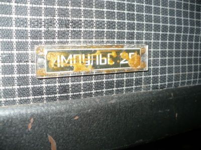

13.10.2014, 04:41
Сообщений: 17302
И если не затруднит - можете крупно сфотографировать фронтальный шильдик с надписью "Импульс-20"?

Как верно подмечено выше, данный НЧ динамик не предназначен для установки в АС типа ОЯ... Его стезя - ЗЯ или ЗЯ + фазоинвертор. Вот тогда от него можно получить достойную отдачу по низам.
И об общей схеематике и монтаже...

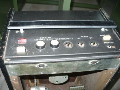

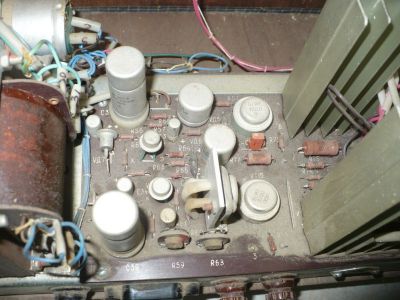

По моему скромному мнению, радикальная ошибка данной конструкции - блок регулировок и эффекта вынесенный на длинных соединительных проводах. Подразумеваю, что это было сделано из благих желаний увести входные цепи от силовых цепей БП, и избавить их тем самым от наводок осветительной сети, но...оставлять такие длинные "концы" выполняющие роль антенны просто не рассудительно..
Гораздо проще бороться фонами можно используя качественно изготовленные силовые тр-ры, и их умелое расположение с усилительных блоках, что с достоинством показывали немецкие конструкторы малой эстрадной аппаратуры.

шильдик -вот он!!! Kак в другую тему мигрировать? это я не умею....... Всем спасибо за комменты. Из них я понял что этот гитарный усилитель пригоден для всего кроме гитары А зачем два абсолютно одинаковых канала, тем более что вместе они не работают?

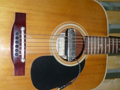

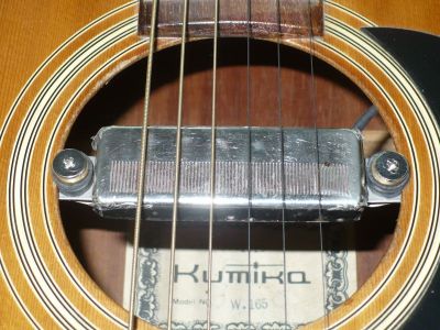

К звучку интерес есть? стоит ли его фотографировать или с ним все понятно?

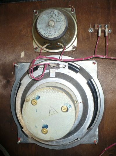

Что-то мне кажется, что резиновый басовый динамик был туда имплантирован - т.е. не родной...

похоже все родное. На гаечках, которыми прикручен динамик есть краска. Монтаж и пайки проводов,-заводские. Да и вообще
мне нравится как он изготовлен!

Если динамик родной - вполне возможно, что усилитель предназначался для клавиш, вокала, чего угодно - но не гитары... Кстати! Он с акустической гитарой неплохо работать должен.

А на бирке значится электрогитара . может он унисех?- под бас-гитару один канал и босовик а пищалка и другой канал для соло....?

Там кондёр на пищалку стоит просто и оба динамика работают с одного выхода. Два входа (два канала) - наверняка входа отличаются по чувствительности. Скажем один 30-50мв, другой-100-200мв

Разная чувствительность входов - это ближе к истине...

Про басовый динамик я вас разочарую. 63Гц - 5000Гц нихрена не бас, а мидбас. Некоторые мудаки, конечно, делают из них сабвуферы (для говноаратюнинха "самбуфира") для "жигулей", но прямо скажем, объёма, для получения басового звучания в багажнике сия авто крайне мало.
Для баса использование "Импульса 20" очень и очень условно. Воткнуть можно, звук будет, но вряд ли устроит.
Как и написано, усилитель для электрогитары. Думаю, что скорее для (полу)акустической электрогитары.

К нему еще параллельно подключалась такая же по дизайну пассивная колонка.На фото ТС - гнездо для подключения ее внизу,рядом с предохранителями.
Работал он и с ней((4Ом) и без(8Ом).Динамики были ШП типа 4ГД-35(или 28) по паре в каждом ящике.

а всё-таки большой динамик НЕ низкочастотник, а широкополосник 10гд-36 (впоследствии 15гдш-2), который применялся как раз в колонках 10мас-1, а потом в первых модификациях комплекта "Родина-1", где было по 2 восьмидинамиковых(во бля - слово-то како!!!) колонки.
Почему-то у меня набор из 2-ух таких динов(15гдш и 3гдв) висит на соседних гвоздях на стенке в складе, не иначе для чего-то приготовлен был, но проект "не пошёл"...
[ Редактирование 15.10.2014, 16:06 ]
Мышке осталось найти ВСЕГО 1 гитарка - Пловдив-бас... И будет ему ЩАССТЯ!!! хотя нашлась фотография, где я играю на чём-то похожем на РЕКОРД...
15.10.2014, 16:22
Сообщений: 9683
В 10МАС-1 применялись 10ГД-30... НЧ с резиновым подвесом... + 3ГД-31
10ГД-36 - широкополосные, двухдифузорные с пластиковым подвесом
Применялись (без ВЧ динамика) в АС которыми комплектовались некоторые отечественные магнитофоны и электрофоны.
