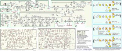

Не нашлась ли схема на данную педаль?
Являюсь обладателем именно первой версии. Меня смущает ручка COLOR - изменения, крутя её, очень незначительные получаются. Хотел бы понять - у всех так?
К сожалению у большинства TSPS именно второй версии, по этому по поводу поведения звука на первой ничего не можем сказать(

OldPilot Цитата ...
Ну вот, каких-то три с небольшим года и, спасибо форумчанам, можно теперь изучить схему этого устройства
Получается, выразительность работы ручки COLOR можно подстроить переменником R47. Так, выставив у себя R47 в ноль, ручка COLOR, в крайне-правом положении выдаёт уже экстремальное звучание, похожее на сирену например.
