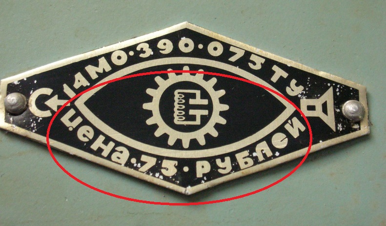

Считаю не лишним сравнить Аккорд-2 с имеющимися фотографиями (поскольку самого аппарата увы нет) Аккорд-М, для выявления отличительных особенностей между аппаратами и, вдруг если кому подобная коробочка без шильдика попадётся, дальнейшей идентификации.
Лицевые панели отличаются не только шильдиками, но и наличием у Аккорд-2 световой индикации включения, в то время как у Аккорд-М данная индикация отсутствует.
На задней стенке Аккорд-М имеются надписи над каждым гнездом «вход\выход», а так же указана цена и номер ТУ, в то время как на задней стенке Аккорд-2 отсутствуют надписи, но есть шильдик с логотипом завода, указанием цены, ТУ и графическими обозначениями «вход\выход»
Конструкция сетевого блока питания внешне отличается, внутренне вполне вероятно тоже (извините, но залезать в бп снимая пломбы — не хочу).
