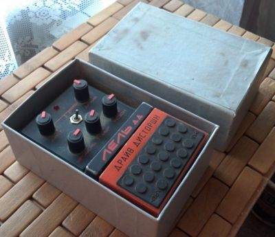

Недавно мне подарили маленькую серую коробочку.
Не знаю, кто жил там изначально (надписи карандашом DS-1 и CE-3 мне ни о чём не сказали, у "Леля" таких артикулов вроде нет), но открыв её, я обнаружил там

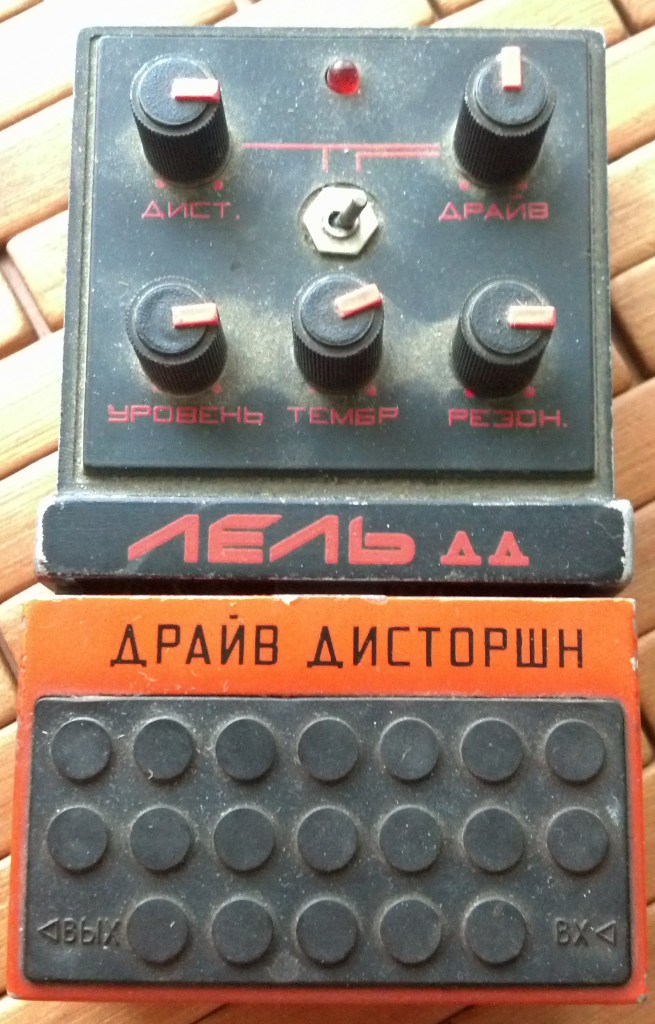

"Устройство для получения звуковых эффектов Лель ДД" - Лель Драйв-Дисторшн, по простому.

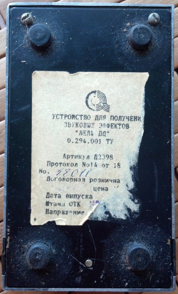

Досталась мне старая версия педали, красного цвета.
Отличие от новой, чёрной версии в маркировке на русском языке, крышке-педали красного цвета, а также в наличии двух разъёмов для батареек вместо одного.
На днище находится бумажная наклейка. слегка надорванная, но серийный номер уцелел - 18011.
К сожалению, инструкции и паспорта от педали не сохранилось.
Устройство собрано на предприятии в марте месяце 1991 года (узнал я об этом после вскрытия, но не буду забегать вперёд).

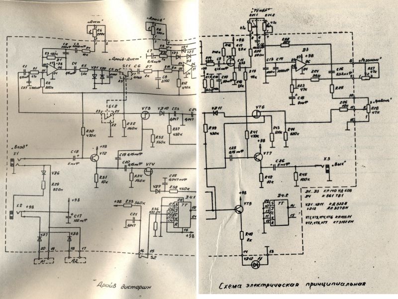

Приведу схемотехнику прибора (взял фото тут на форуме, выкладывал её wk, если нарушаю авторские права - ругайте - удалю)
Схему педали можно условно разделить на четыре части - байпасс с электронным ключом, каналы драйв, дисторшн и фильтр с регулируемым срезом частоты.
Байпасс реализован на К561ТВ1, управляющей полевиками кп103, а также на эмиттерных повторителях на кт3102.
Из микросхемы, представляющей собой два триггера, задействована половинка, вторая часть входами посажена на землю - чтобы не шуметь.
Каналы Дисторшн, Драйв и фильтр собраны на 140уд608.
Блоки нарисовал в Протеусе и прогнал симуляцию на осциллограф.
Верхний сигнал - входящий в блок, нижний - исходящий.
Исходный сигнал - синусоида с амплитудой в 150 милливольт и частотой 100 Гц.
Канал Дисторшн - классическая схема усилителя с ограничением на диодах.
(При переводе в режим "Драйв" этот блок схемы отсекается от тракта прохождения сигнала, на полной схеме выключатель рисовать не стал.)
Канал Дисторшн - видим срез верхушек синусоиды, уровень выходного сигнала - 550 милливольт.
Канал Драйв - компрессор с обратной связью, причём в обратной связи несимметричное ограничение на трёх диодах, 2+1.
Входящий сигнал равен предыдущему выходному, 550 мВ, видим асимметричное искажение сигнала на спадающем фронте - результат работы асимметричного фильтра на диодах VD3-VD5.
Уровень выходного сигнала - 1 вольт.
Канал фильтра и уровня громкости, фильтр регулируется по двум параметрам - выбор частоты осуществляется потом "тембр", а за её выделение отвечает "Резонанс".
Входящий уровень сигнала - 1 вольт, выходной - 260 милливольт. Искажение синусоиды происходит при увеличении значения пота "Резонанс", пока не разобрался, фича это, или баг

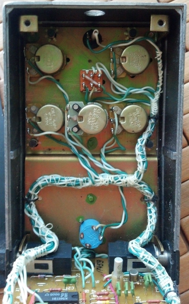

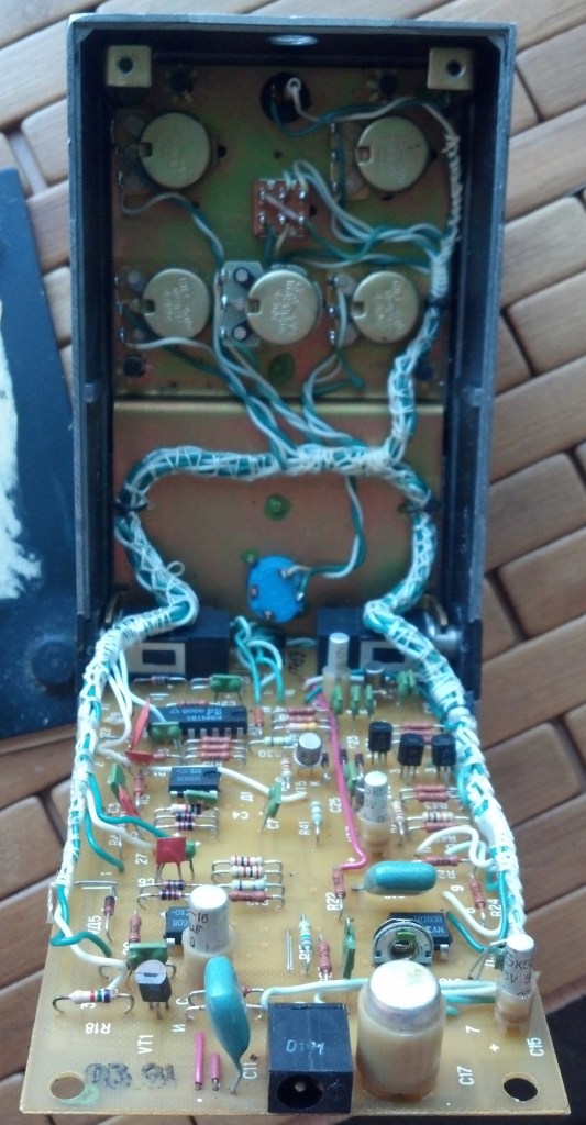

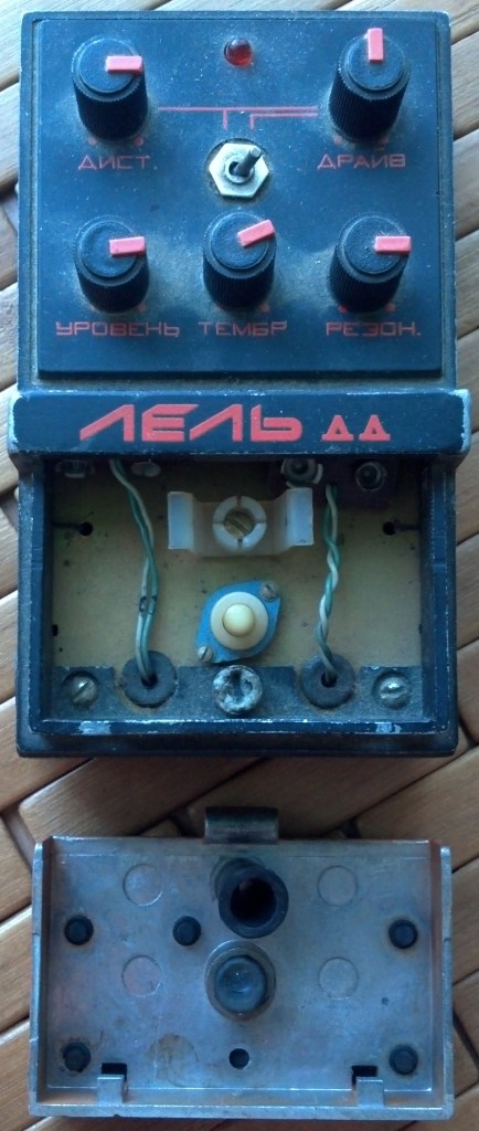

Состояние педали приемлемое. Потёртости краски указывают на боевое прошлое.
Утеряна пружина, служащая как фиксатором крышки, так и упругим элементом, обеспечивающим плавное нажатие на кнопку включения эффекта. Вместо неё - резиновая трубка, которая, впрочем, тоже справляется (UPD - подобрал подходящую пружинку в закромах)

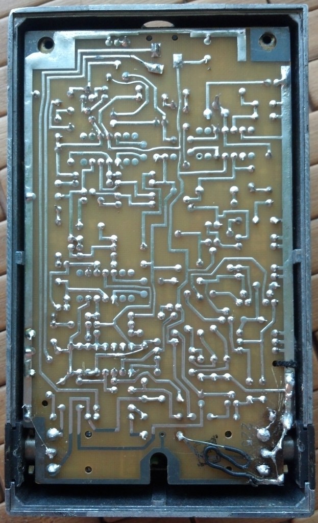

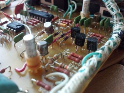

Заводская пломба вскрыта - причиной ремонта стали оторванные от печатной платы дорожки выходного гнезда.
Также обнаружил повреждение гнезда питания и оторванную массу на входном гнезде - кинул временный проводок на массу, для проверки работоспособности.

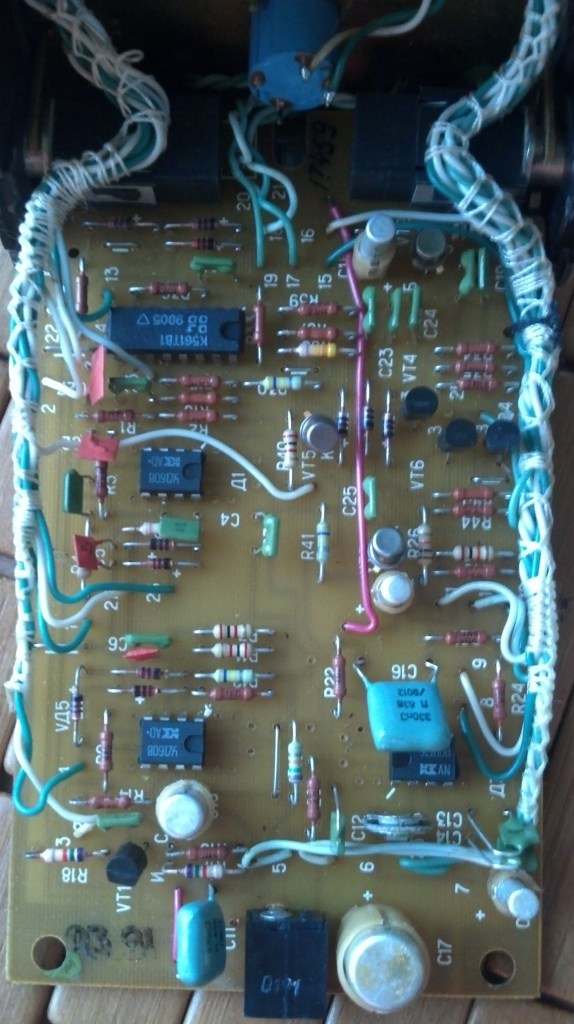

В примочке стоят советские КМ конденсаторы, что порадовало - опасался увидеть красные квадраты и кружки с плохим ТКЕ и высоким уровнем шума. Поты СП-3.
Печатная плата подразумевает возможность установки как микросхем 140уд608, так и 140уд6.
Монтаж качественный, из недостатков этого экземпляра - плату с одной стороны плохо покрыли сплавом Розе, что, собственно, привело к некачественной пайке разъёмов, ну и как следствие, предыдущему хозяину пришлось паять перемычки.
Остальное в примочке не копано.

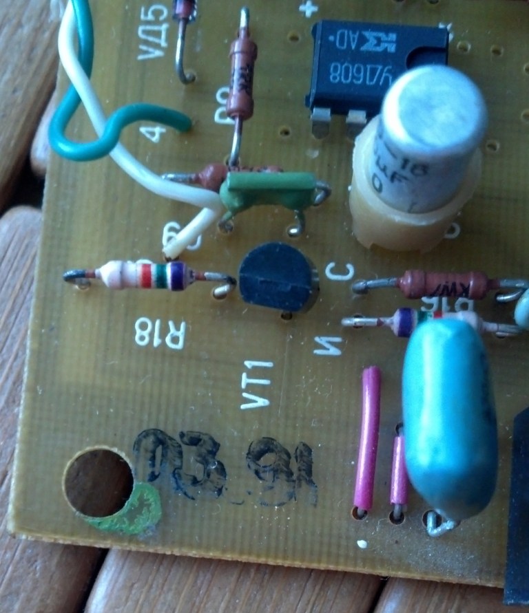

Вот дата производства платы -
Транзисторы КП103 в пластиковом ТО-92

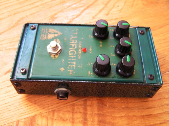

Интересно, как звучат. У меня был дист украинской кооп. сборки "Starfighter", звучал как для диста сносно, плюс надежный корпус из довольно толствого металла и при этом хлипкая кнопка, которую я таки сломал ногой и которую товарищ заменил на неубиваемую советскую. Но в итоге я его сбагрил, купив себе боссовский OS-2. А может, стоило оставить для истории? А вот очень интересно, как звучит именно советская техника такого плана

Конечно!
Давайте попробую для начала вкратце про обратную связь, а вы скажете, достаточно ли понятно получается.
На операционном усилителе D3 собран канал "Драйв".
Регулировка эффекта происходит через пот, включенный между выходом операционника и его минусовым (инвертирующим) входом. Называется такое включение - нелинейная обратная связь.
Также между этими выводами стоят диоды, причём впаяны они по схеме 1+2 - это значит, что происходит обрезание полуволн сигнала, и обрезание это - несимметричное. Вот, стянул с просторов картинку с наглядным графическим представлением.
Подобное решение применяется в компрессорах и фузах.
Чем меньше сопротивление пота "Драйв" - тем больше коэффициент усиления операционного усилителя, тем больше свиста и рычания

""Чем меньше сопротивление пота "Драйв" - тем больше коэффициент усиления операционного усилителя, тем больше свиста и рычания ""
Приношу свои извинения, -все наоборот:
чем больше сопротивление "ДРАЙВ" тем больше коэффициент усиления и е-сно свиста и рычания.

Да, по поводу файла с рисунком - ничего, что я его выложил?
Сегодня перерисовывать буду, чтобы по кускам разложить, но первоисточник всё равно хотелось показать.

Zeddy, все транзисторы служат либо повторителями, либо ключами - нет в схеме на них никакого искажения.
К примеру, если делать неотключаемый эффект, исключаются 5 транзисторов из семи.
А про меандры с триггера можно поподробнее?

Здесь в схеме используется JK триггер, стоит он в качестве переключателя - на выходах только уровни, которыми открываются транзисторы байпасса.
Думаете, они недооткрываются, или "дребезжат"?
