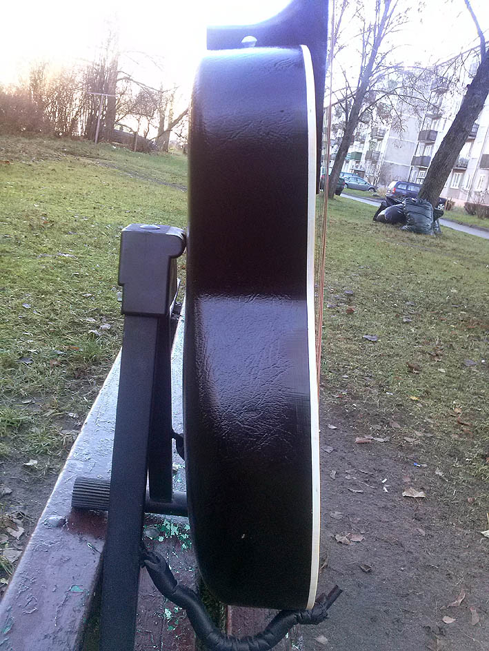

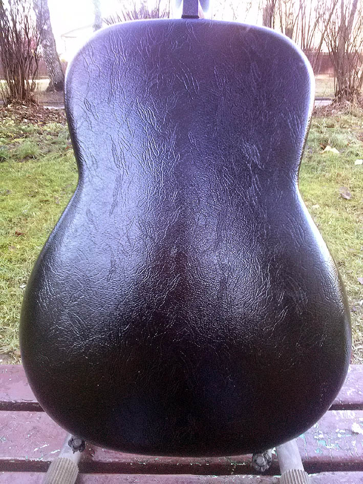

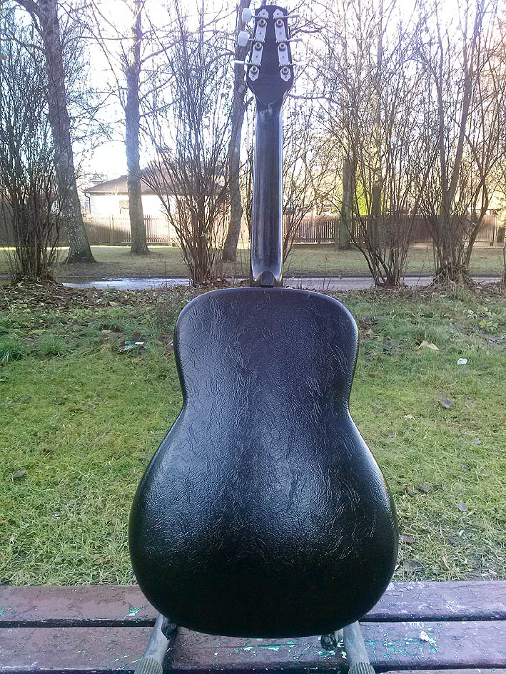

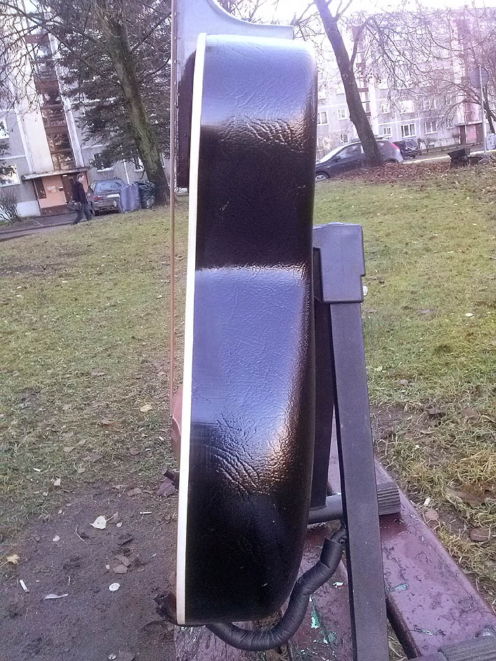

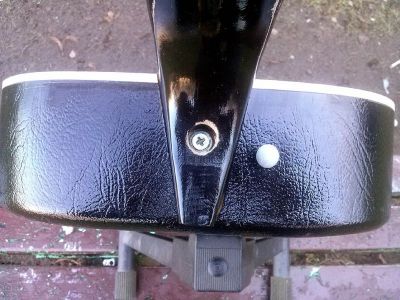

Вы полюбуйтесь только на заднюю деку, на эти плавные округлости!

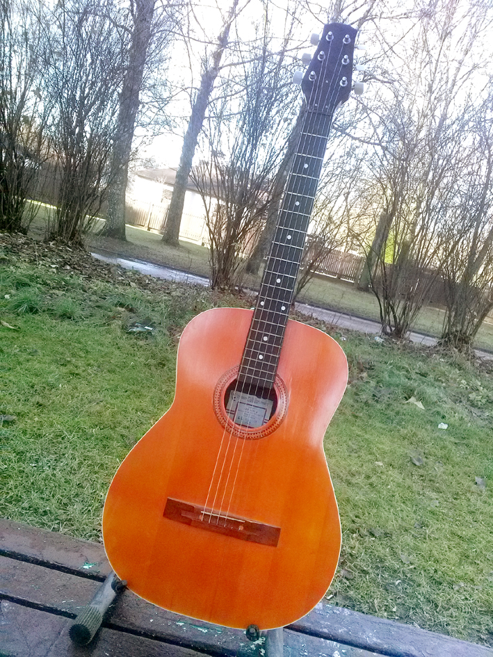

Как уже сказанно в эпиграфе, гитара сделана по мотивам OVATION Balladeer Юрия Антонова, который разрешил изучить его инструмент и снять мерки, пока сам он предавался разного рода гедонизмам и прочим симптомам достаточно звёздной болезни.

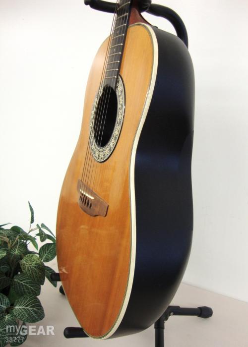

Предполагаю, что на фото ниже изображён как раз тот самый прародитель, ставший отправной точкой рождения нашего отечественного "овейшена".
Задняя дека представляет собой единое целое с обечайками. Будто своеобразный пластиковый тазик в форме гитары.
Изготовлен он из того же пластика, что и предыдущая модель Арт. 353р, а также комплект гитар МАРИЯ. Только в отличии от них - на задней деке нет никаких усиливающих пружин. Наравне с полистиролом применялся и АБС пластик чёрного цвета, собственно, как и на моём экземпляре.
А вот так выглядят изгибы "оригинала".

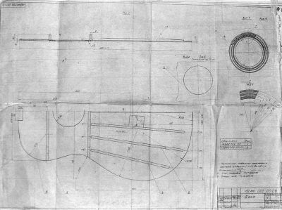

Кстати, в своё время Мастер Краснощёков даже боролся за АБС пластик определённой толщины (4 мм), чтоб корпус гитары не вело со временем. С переносом производства этот пункт был успешно пропущен и корпуса стали делать из того, что поставляли, но мне повезло - повело совсем немного.
Дело в том, что изготавливался этот корпус методом термоформовки на матрице-пуансоне и пластик весьма сильно растягивался на "талии".
Из интервью с Мастером:
"Я старался корпус сделать побольше, посолидней, чтобы появилась наконец хоть какая-то профессиональная эстрадная гитара. А ко мне приходят и говорят: «Мы её будем, наверное, массово делать, чтобы окупить, и надо её зарезать». Я говорю: «Как? Зачем?» А у нас, говорят, пресса, туда закладываются в несколько слоёв клеить деки, на таких столбах круглых, металлических, воздух подаётся и они деки сжимают. И вот там определённая длина, серийные гитары были примерно 48 сантиметров в длину и 37 в ширину – только-только между этими опорными столбами помещались. И я изощрялся, пытался её сделать впритык к этим столбикам, так, чтобы длина была хотя бы 49, а ширина 38 – чтобы объём звука был больше."

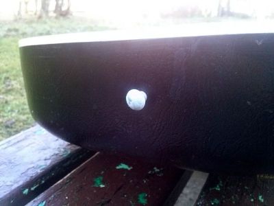

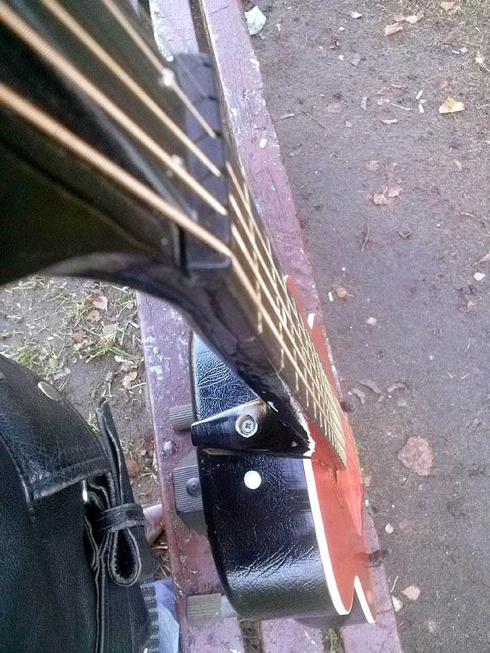

Снизу корпуса установлена небольшая пластиковая антабка для крепления ремня.
Точно такая же расположена на верхней части корпуса, над грифом.
Конечно, гриф немного перевешивает лёгкий корпус, но сильного дискомфорта это не вызывает.

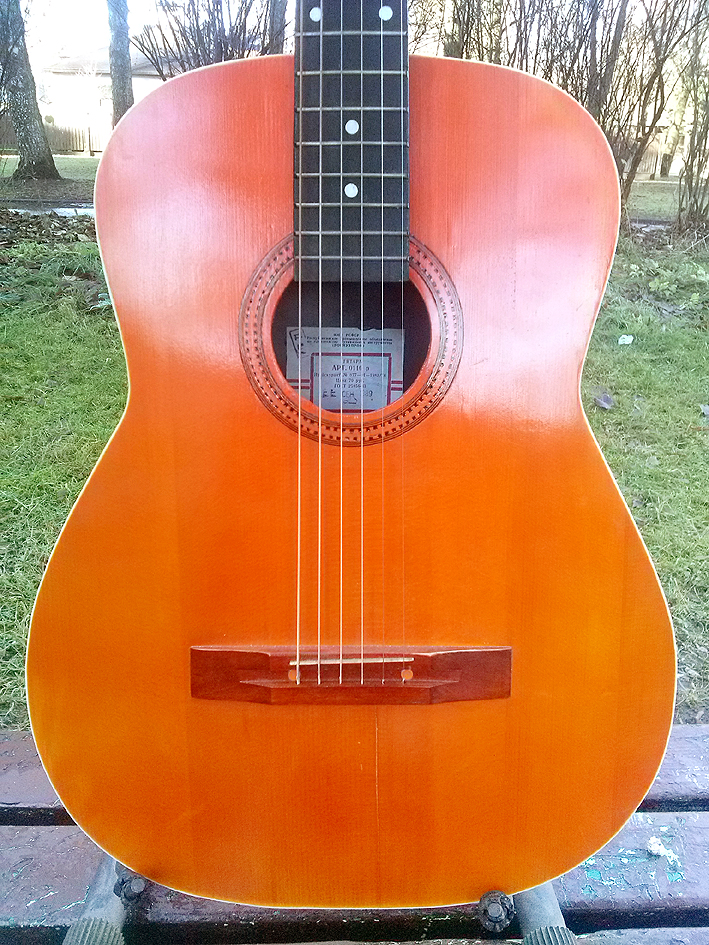

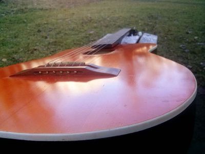

Верхняя дека изготовлена из массива ели.
Внутренняя система пружин была двух типов - веерная или шерцер. При этом какой-то системы в
применении той или иной схемы обнаружено не было. В моём варианте установлена веерная система, насколько я понял на ощупь и пытаясь хоть что-то разглядеть.
Дека приклеена к пластиковой части корпуса и украшена по периметру пусть и не богатым, а простым однослойным, но очень изящным кантом.

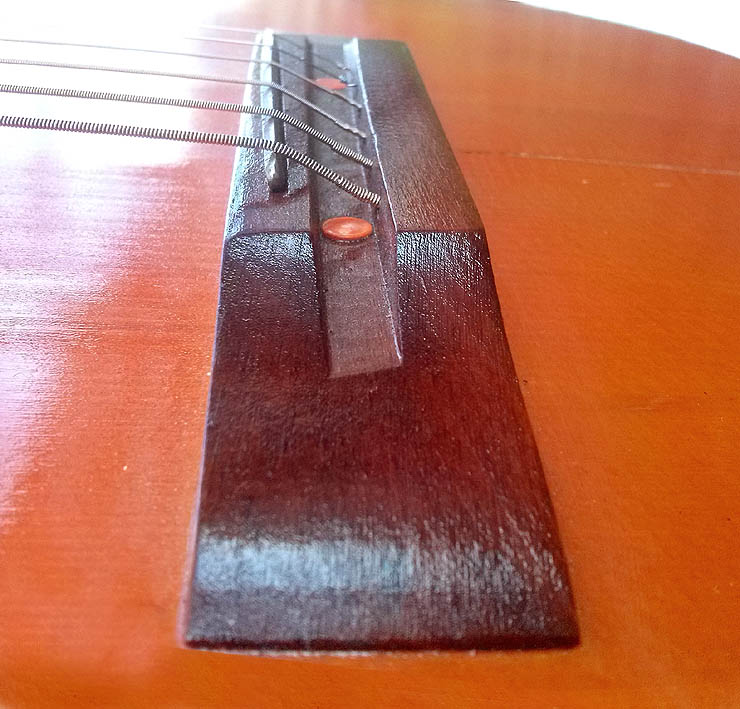

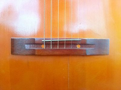

Нижний порожек-подставка изготовлен из бука и крепится к деке посредством двух винтов и клея.
Косточка изготовлена из латуни. При этом стоит она несколько под углом. Было ли так задумано, что
она несколько длиннее паза, в который должна вставляться и от этого образуется угол, или же это
очередная недоработка, по старой привычке - не знаю.
Тем не менее - гитара строит и сдаётся мне, что этот маленький кусочек метала вносит свой
вклад в звучание инструмента.

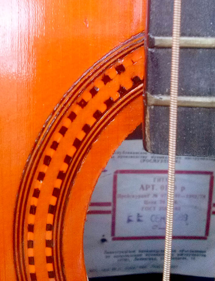

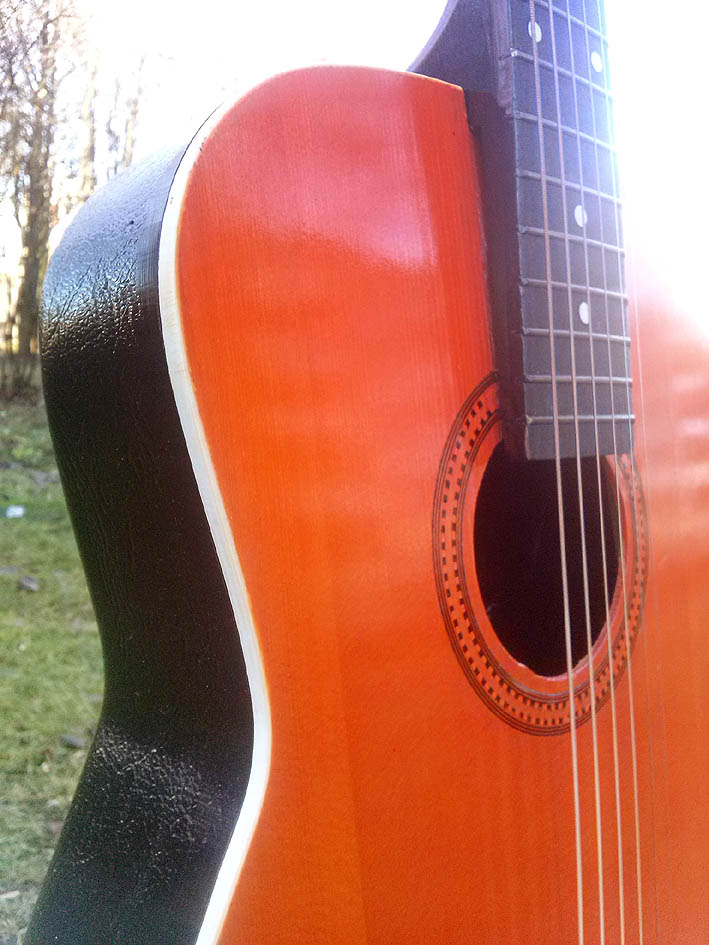

Розетка украшена черным узором. Выполнена, такое ощущение, что тушью. По крайней мере она не наборная, как мне кажется.

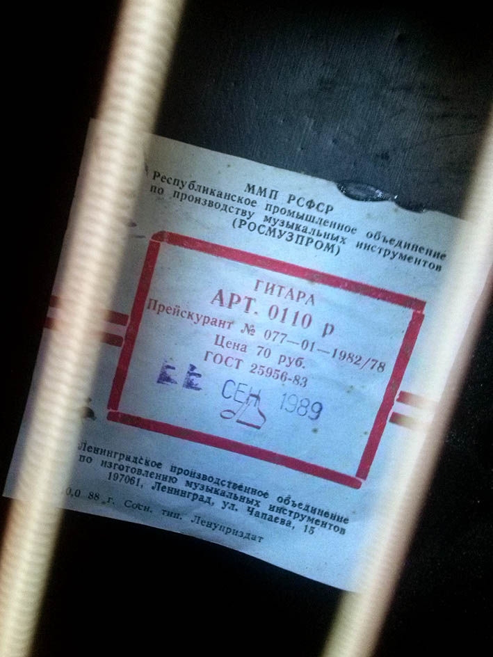

Внутри розетки, на донышке "тазика", находится бумажная вклейка, которая несёт на себе название модели - АРТ. 0110, место изготовления - ЛПОИМИ, а так же штамп ОТК и дату изготовления - сентябрь 1989 года.

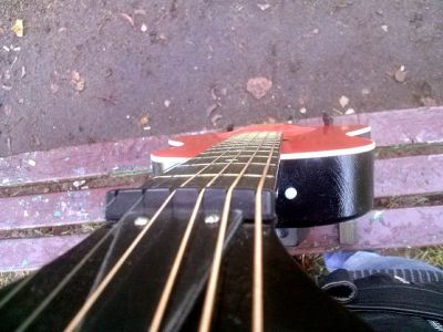

Перейдём к грифу.

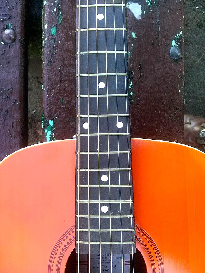

Гриф крепится к деке на линии 12-го лада всем хорошо знакомым способом - винтом. Мой оригинальный винт где-то потерялся во время ремонта (заклеивались пара трещин на деке и подклеивался верхний порожек, а также выправлялись небольшие бугры вокруг розетки - последствия небольшого складывания корпуса, о причинах которого было написано выше) и поэтому установлен вот такой - под крестовую отвёртку.
Изготовлен гриф из классического уже бука и приклеенной сверху буковой же накладки.
Всё это наглухо закрашено в радикально-чёрный цвет.
Сам гриф в черный-глянцевый, а накладка в чёрный-матовый.
Накладка разделена на 19 ладов, которые размечены белыми пластиковыми точками на 3, 5, 7, 10, 15 и 17 ладах и дабл-дотом на 12 ладу. Дублирование меток на торце грифа отсутствует.
Под накладкой скрывается анкер. Можно сказать даже, что это первый анкер на серийно выпускавшихся отечественных шестиструнных акустических гитарах!
Сами лады - бронзовые, как и на всех советских акустически гитарах. Но уже гораздо тоньше предыдущих (2,1 мм), более аккуратно установлены и обработаны.
Радиус накладки скорее "обозначен", чем присутствует. По крайней мере, по ощущениям накладка стремится к абсолютно плоской поверхности.
Верхний порожек пластиковый. Нулевой лад отсутствует.

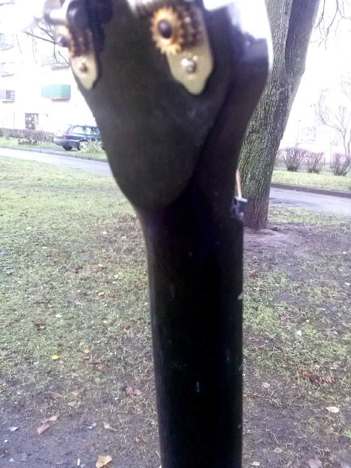

Профиль грифа напоминает "смесь французского с нижегородским".
С одной стороны - гриф уже достаточно тонкий (по отечественным меркам). Ширина его вполне сопоставима с западными акустическими гитарами. Но с другой стороны - профиль грифа имеет ярковыраженный прямоугольник, напоминающий профиль изделий Борисовской фабрики. В результате получаем тонкий, но ребристый гриф относительного удобства.
Также присутствует небольшая волюта под верхним порожком.
Прямо скажу - после округлых современных грифов, рука должна привыкнуть к такому. Но привыкает, на удивление, достаточно быстро и потом ещё долго не устаёт при игре.

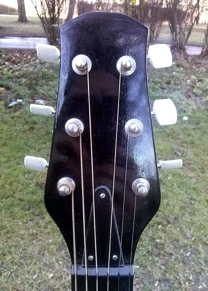

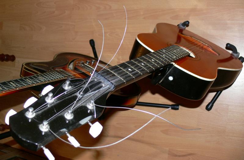

Голова грифа изготовлена по образцу головы OVATION, но не копирует её полностью. К тому же, изначально она была несколько другой формы, но позже была обрезана, чтоы гитара могла умещяться в стандартный акустический чехол, который выпускался в то время.
Из интерью с А.А. Краснощёковым:
"Головка была изящная, длинная, но её обрезали потом, когда меня уже перевели на 13-ю линию в филиал, потому что не хотели возиться: фабрика, которая шила нам чехлы, получала заготовки, и у неё из рулона получалось 50 чехлов, а если увеличить длину на 5 сантиметров, то у неё уже не выходило столько – ну они взяли и обрезали. Андрей Михайлович Хомячков такой был, хороший мастер, из старых, делал заказные гитары вместе с Михайловым Вениамином Васильевичем, их два ведущих мастера было – он и обрезал головку, укоротил, и чехол можно было не переделывать."

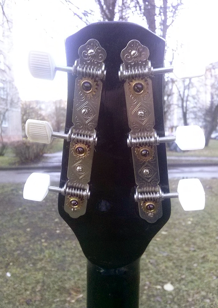

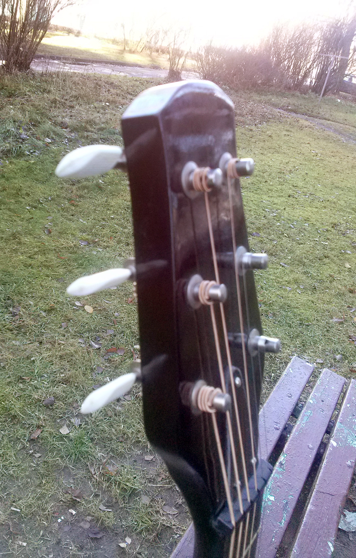

На голове расположены колки по схеме 2х3 на двух планках. Причём, колки уже не те силуминовые, знакомые нам по другим акустическим (и не только) гитарам.
Сама планка фигурная, с отштампованным узором. Вообще в плане качества - это явный шаг вперёд, по сравнению со стандартными колками, которые ставились на гитары ранее.
Зубчатые колёсики латунные, штоки колков и червяки - из стали, ручки колков - пластиковые, прямоугольные, чуть больше стандартных.
Колки стоят уже не как на классических гитарах, а вертикально. Валы проходят через металлические втулки.
Также на голове грифа расположена гайка анкерного стержня, прикрытая чёрной пластиковой крышкой, крепящейся тремя маленькими шурупами под шлиц. Кстати, пластик тот же, что использовался при изготовлении нижней части корпуса инструмента. Голова имеет наклон к накладке, что обеспечивает нормальное прилегание струн к порожку и не требует ретейнеров.

Да вот как-то не похожа она на наборную. Ещё предполагаю шпон-наклейку, но грызут меня сомнения.
27.11.2015, 08:22
Сообщений: 5694
а они всего трех видов были,колечки врезные,наборные типа этой и бумажные наклееные
27.11.2015, 08:51
Сообщений: 5478
Наверное я как-то неправильно представляю себе процесс инкрустирования розетки.
Бумажки-узоры видел - это понятно.
Колечки врезные и наборные - это как? Делается больший диаметр розетки и доклеивается кольцами и узорами до нужного или же выфрезировывается окружность и в неё вклеивается узорный шпон?
