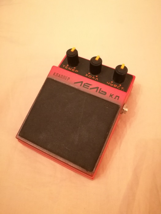

Устройство для получения звуковых эффектов ЛЕЛЬ КЛ Клаппер - довольно редко встречающееся в наше время электромузыкальное устройство, производившееся на Московском заводе счётно-аналитических машин имени В. Д. Калмыкова в конце 80-ых годов.

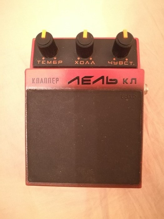

Устройство представляет собой приставку в форм-факторе педали с резиновой ударной мембраной, ударяя по которой можно получать звуки от хлопков в ладоши до тома. Играть можно, размещая на подставке, барабанными палочками или, используя напольный вариант, отстукивать ритм ногой.
На панели размещены три регулятора:
  • тембр - управляет тембром;
  • холл - изменяет объемность звучания и добавляет эффект эха;
  • чувствительность - управляет чувствительностью устройства к силе удара по мембране.

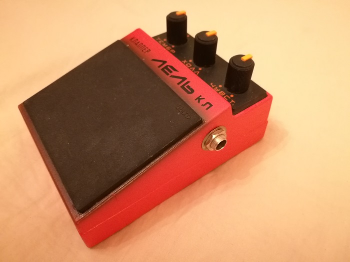

С правой стороны у педали расположено выходное гнездо типа TRS jack 6.35 мм. Известны случаи, когда для музыкальных коллективов данные педали по ошибке покупались в качестве гитарных, в результате отсутствие входного гитарного разъема закономерно вызывало разочарование у музыкантов и художественных руководителей, ведь такая педаль стоила 55 рублей 50 копеек.

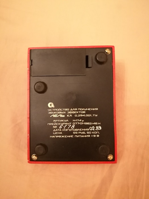

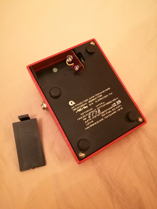

На дне корпуса размещен отсек с разъемом для батарей типа "Крона". Разъем подключения блока питания у педали отсутствует.

И немного о статистике.У моего КЛАППЕРа выпущеного в июне 1989 номер 7961
