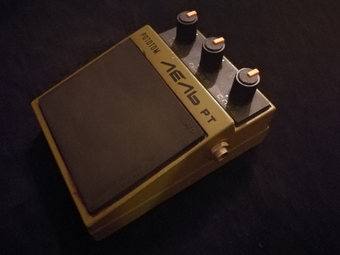

По замыслу создателей, при ударах по резиновой мембране, приставка имитирует одноименный ударный инструмент (rotate - поворачивать, tom - барабан) у которого высота звука изменяется при вращении обруча, влияющего на натяжение мембраны.
Что же такое ЛЕЛЬ РТ Рототом? Это та самая гРавицапа которая генеРиРует Рокот Реактивных Ракетных двигателей.
Аудиофайл:
Реактивные двигатели

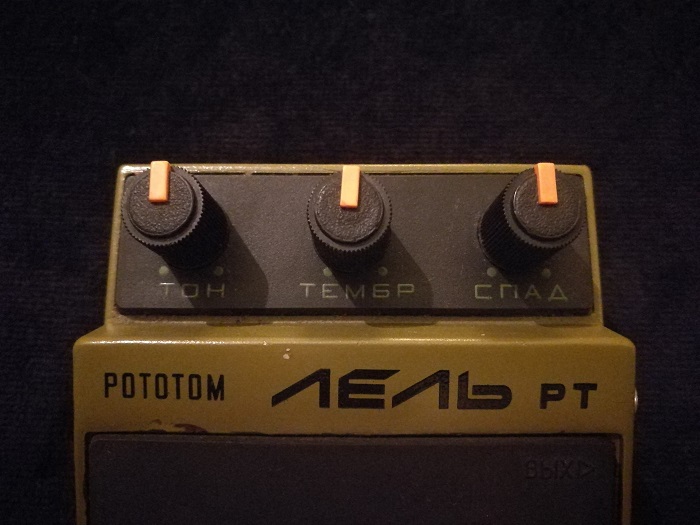

Педаль окрашена в зелёный цвет, ручки регуляторов могли иметь зелёные или оранжевые вставки.
На панели размещены три регулятора: тон, тембр и спад.
Если про регулятор Спад ещё можно сказать, что он просто меняет продолжительность звучания педали, то описать весь спектр эффектов, достигаемых при использовании регуляторов Тон и Тембр, весьма затруднительно. Например, качественные звуки бас-барабана вызывают уважение, а фантастические "залпы" космического бластера приводят в неописуемый восторг.
Аудиофайл:
Бластер
С правой стороны у педали расположено выходное гнездо типа TRS jack 6.35 мм.

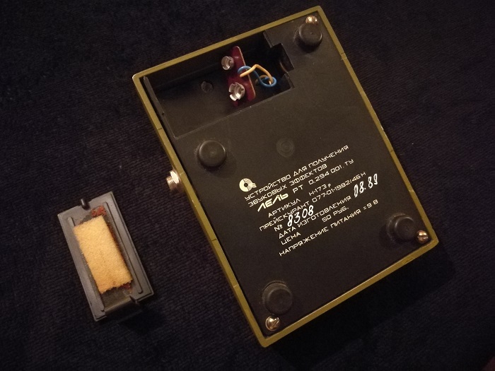

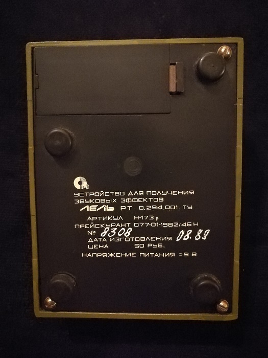

На дне корпуса размещен отсек с разъемом для батарей типа «Крона». Разъем подключения блока питания у педали отсутствует.

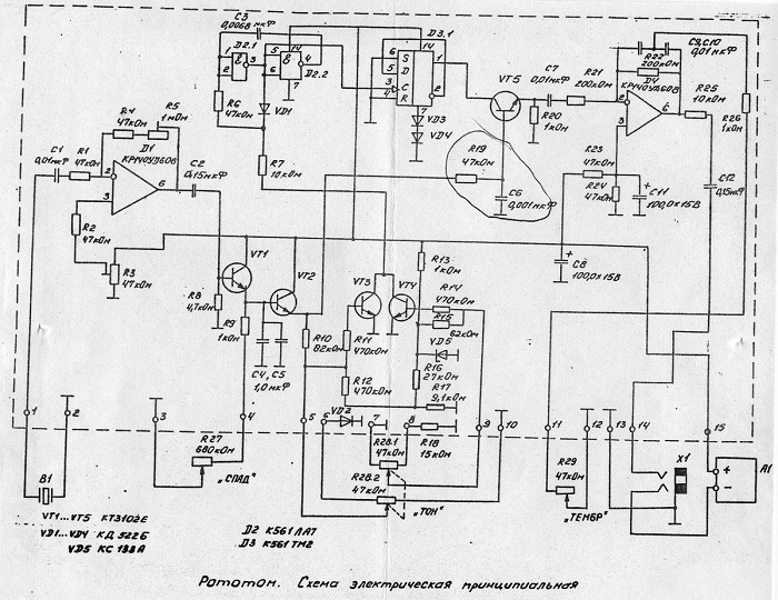

В комплекте с устройством шли соединительный шнур, руководство по эксплуатации с гарантийным талоном и схемой, упаковочная коробка.
Схема устройства для получения звуковых эффектов

Привет. Кто может сказать распайку гнезда выхода? К гнезду подходит 3 провода, минус о питания, и 13 и 14 провод. Но что к чему припаять не пойму. По идее минус питания должен идти к минусу (корпусу) "Джека". Но куда идёт тогда провод номер 13 на схеме? Буду благодарен за помощь. Ато лежит 3 педали и все без гнёзд выхода сигнала. А сделать не могу.
23.01.2024, 17:39
Сообщений: 2482
14 сигнальный, 13 на средний контакт джека, можно И на минус, если примочка не будет использоваться от батарейки
