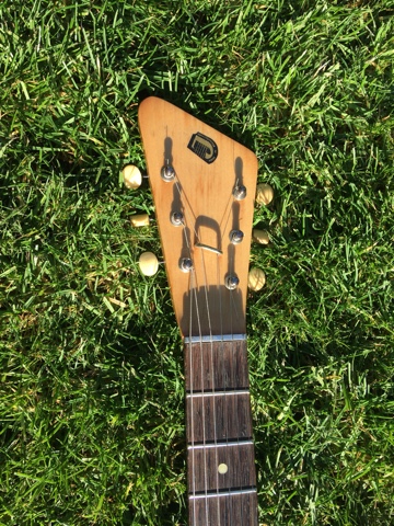

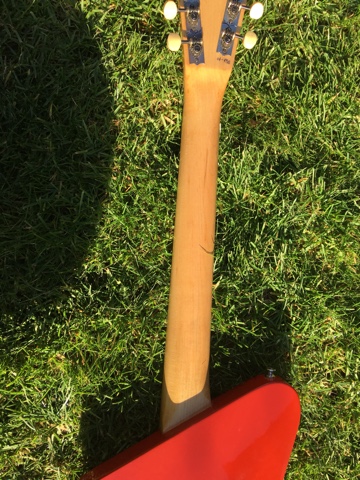

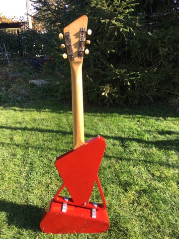

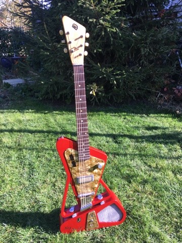

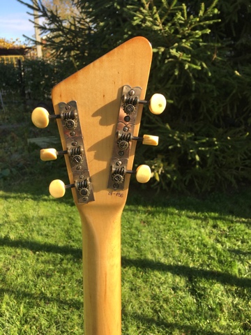

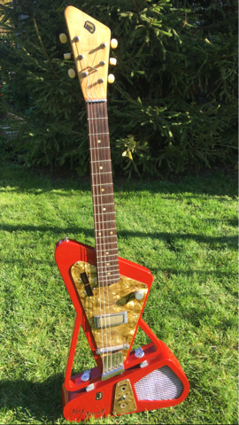

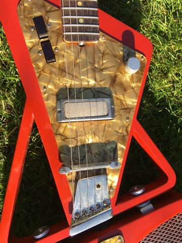

Счастлив как удав уже третьи сутки!!! После 2х лет ожидания появился у меня, благодаря ZeLiBoBBer редкая и прекрасно звучащая гитара Jolana Big Beat( только без уселителя).
Думаю про гитару все здесь знают, но вот детального обзора не было вроде! Эта гитара я так понимаю была найдена в Польше в очень плохом состоянии и потом долгое время восстанавливалась Афоней, за что ему огромное спасибо. Вот ссылка на тему по восстановлению [link]
Ну а теперь немного о самой гитаре! Годы производства почему то только 1963, количество выпущенных экземпляров неизвестно. Материал изготовления корпуса мне не известен, Афоня может подскажет, я могу только предположить что это по традиции Jolana ольха, корпус маленький и очень легкий, особенно без короба для усилителя(кстати, по поводу усилителя прошу помощи хочу его восстановить из тесловских комплектующих может кто что подскажет?).
Электрическая схема состоит из одного звукоснимателя маэстро, громкости и двух фильтров обрезающих верхние и нижние частоты. Внутренний мир сфотографирую чуть позже!

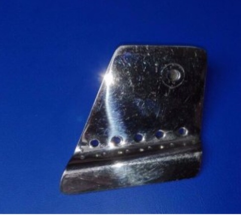

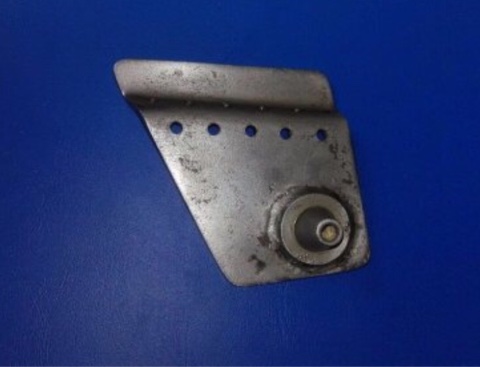

Вибрато оригинальной конструкции, близко к ягуаровскому.
Бридж с возможностью регулировки только по высоте.

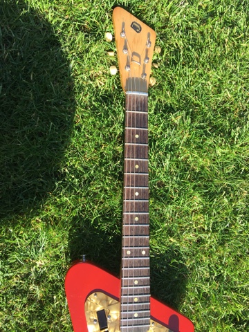

Мензура короткая( вечером напишу какая). Гриф узкий и очень удобен для игры, количество ладов 20. Накладка с легким радиусом. На голове грифа колки располагаются 3+3, колки ранние с круглыми бутонами.
Мне не понятно почему серийные номера на этих гитарах наносились ручкой!
Ну наверное и все! По поводу звука только скажу, что он великолепен, я думаю что на стене она не будет у меня висеть, а будет работать по назначению!!!
p.s. Как всегда обещаю видео отчет(но пока ни одного не сделал)!!!

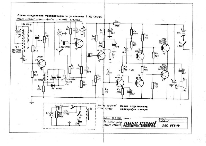

Схему усилителя бы увидеть, у меня например валяются какие-то тесловские транзисторы, может чего-то и найдется ещё чего, надо просто знать что искать чтобы нырнуть в эти запасы

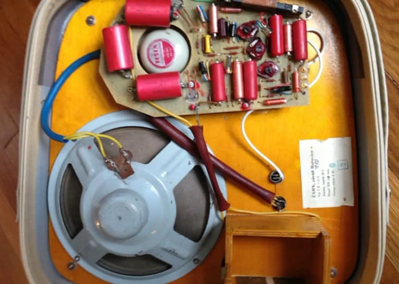

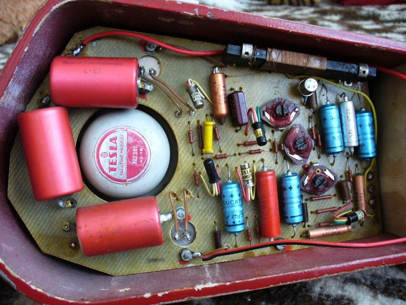

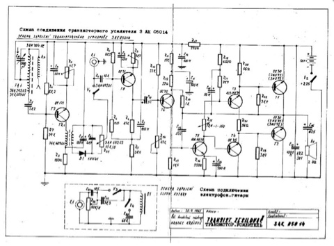

Ой как я вам буду благодарен !!! Вот схема и фото оригинального блока!

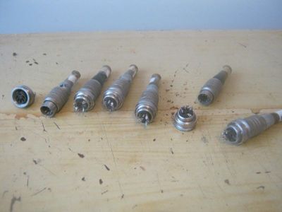

Ага. Ну, разъёмы Тесловские есть если что.
24.10.2017, 11:46
Есть кварц 401, могу подарить как донора. Динамик там, всякие транзисторы...

Один я вижу схему радиоприемника прямого усиления?
С маленьким гитарным дополнением внизу чертежа.
[ Редактирование 24.10.2017, 17:46 ]
24.10.2017, 17:59
Сообщений: 9700
Не один...

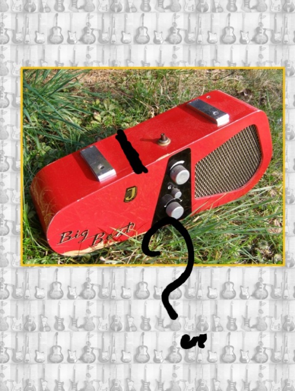

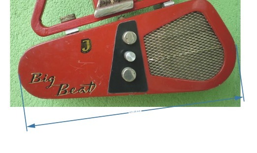

Кто может подсказать вот этот размер?

Илья130790 Цитата ...
kokoshnikoff Цитата ...
Этот размер 80 мм

ZAHAR-Minsk Цитата ...
Этот размер 80 мм
Этот размер еще ктото может подсказать?
Этот размер 80 мм
340 мм

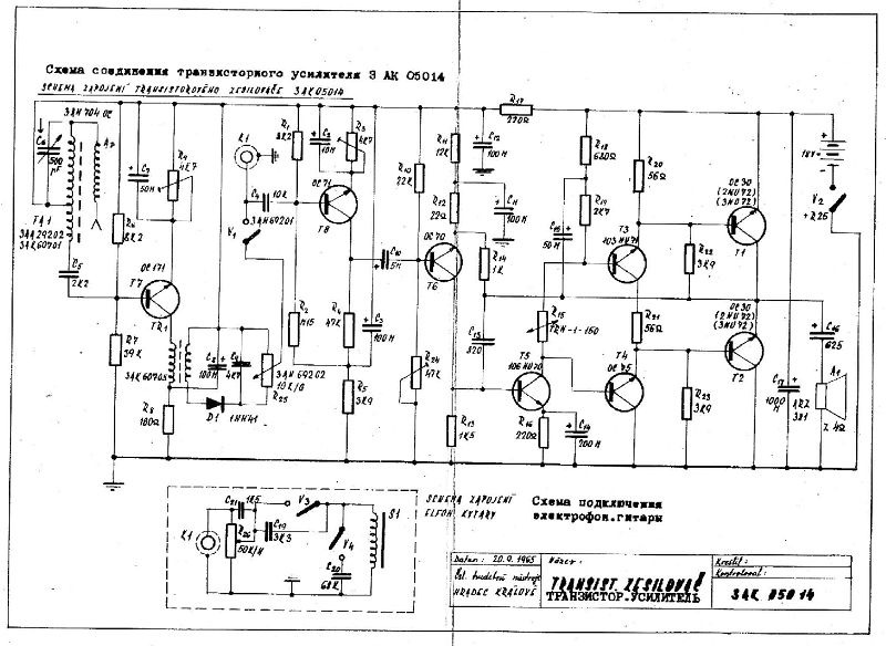

Кто то проэктировал печатную плату даного усилителя с разводкой деталнй как в оригинале?
23.08.2024, 05:50
Сообщений: 2523
По приведенной схеме усилитель собрать нельзя! Не бывает двухтактных усилителей на транзисторах с одинаковой проводимостью.

Наверное как в оригинале плату уже и не сделать

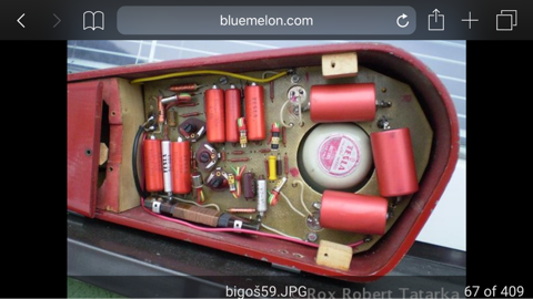

23.08.2024, 13:38
Все-таки в оригинале картинки читаются несколько более разборчиво:

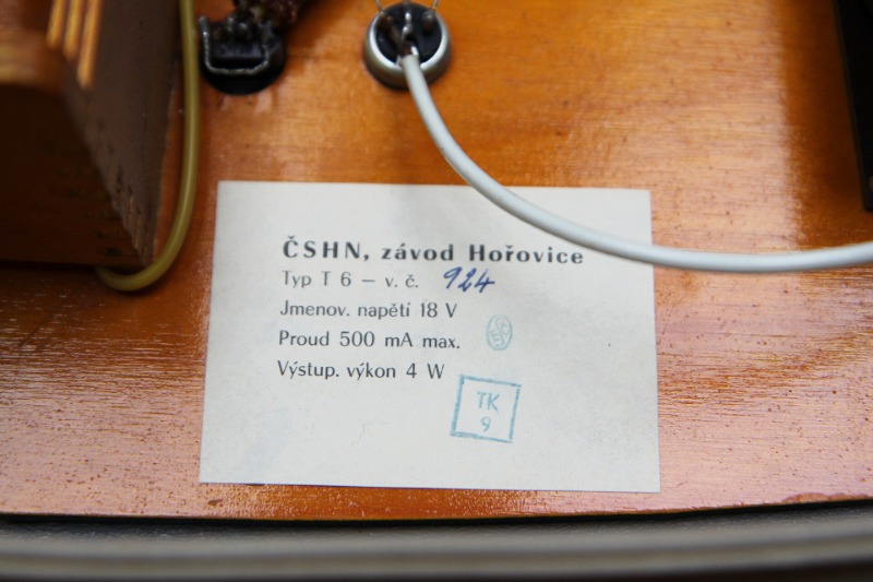

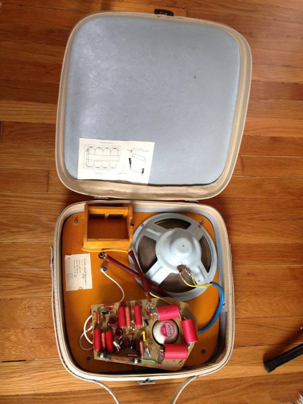

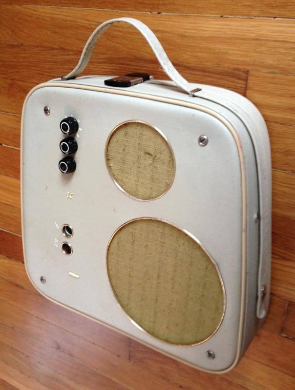

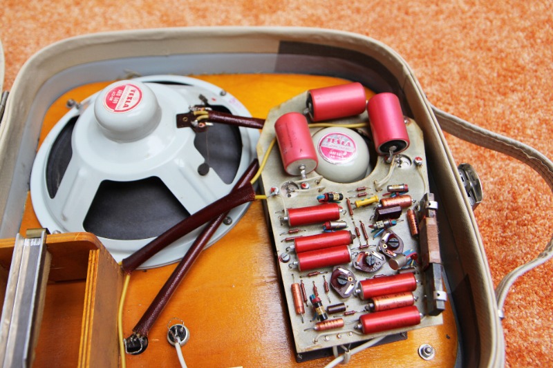

23.08.2024, 16:55

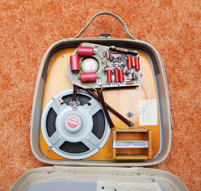

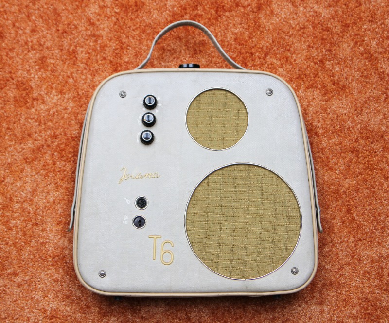

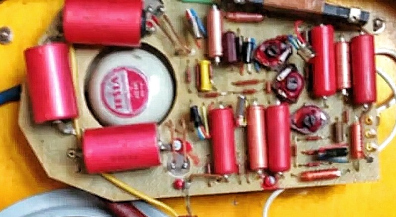

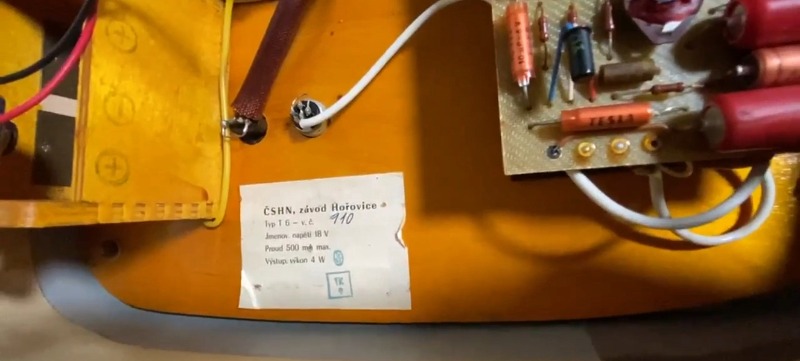

Ещё такие фото нашлись на просторах интернета, - это Jolana T6 Kombo, у которого, как указывается на [link], схема такая же, как в Jolana Big Beat, - причем данное обстрятельство не прошло мимо форумчан: данному комбику была посвящена тема [link], в которой коллега PIT666 так и заявил ещё 24.11.2012:"Блин, а в нём нутро один в один из БигБита!"
Такой же с другим серийным номером:
Доступен также следующий комментарий (в автопереводе с чешского):
Jolana T6 - довольно редкий портативный гитарный комбо, работающий от 4 батареек по 4,5 В, со встроенным средневолновым АМ-приемником прямого усиления. Комбо был представлен на рынке в 1967 году как новинка, в то время, когда на рынке катастрофически не хватало усилителей для музыкальных инструментов (использовались различные самодельные граммофоны и тому подобное). Встроенная плоскопанельная электроника взята из гитарного усилителя Jolana BigBeat и, дополненная одним динамиком большего размера, была встроена в корпус, изначально предназначенный для пишущих машинок Consul. Мощность громкоговорителя при воспроизведении музыки составиляет 6W. В усилителе использовались германиевые транзисторы, которых было 7 тысяч штук и один детектирующий диод для приема АМ-радио. Определенным преимуществом этого комбо была возможность играть на гитаре прямо под звук принимаемого радио. Комбо было разработано для игры в поле, например, в лесу, в походе или на даче, но оно также пригодится для игры в небольшой группе или для тренировок. Помимо входа для гитары на 5-пиновом разъеме, он также имел возможность подключения внешнего динамика с помощью классического разъема типа «палка-точка» (поэтому никаких разъемов).

Картинки читаются замечательно. Только в приведенной схеме - десять ошибок. Найдите, кто сможет.
23.08.2024, 19:05
Сообщений: 3298
Плюс питания на эмиттер n-p-n транзистора - уже Ашипка. А схема от производителя?
