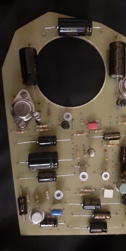

СВ по идее та, где меньше витков.
02.12.2024, 13:58
мож лучше взять схемку на ФМ диапазон? Помню сам паял что-то в конце 90-х. На СВ только помехи. Супергетеродин по ночам берет заграницу, а 1-v-1 ниочем сейчас.

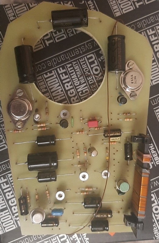

Отступать уже некуда тем более хаотично намотал катушку, ночью заграницу ловит, возможно когдато и добавлю модуль фм. Сейчас бы с этой антеной разобраться чтобы катушку нужную убрать и сделать как в оригинале.

Тем более транзюки все кроме одного тесла

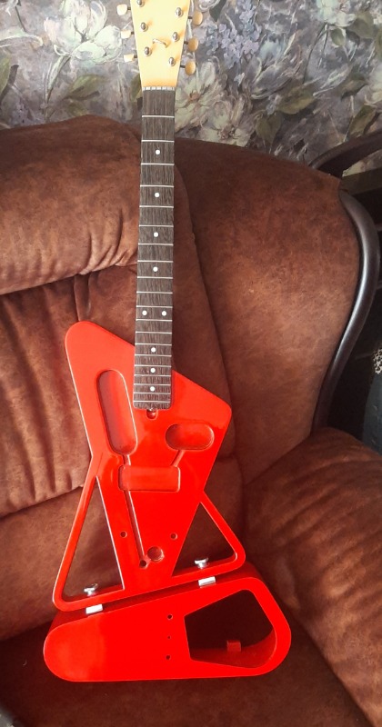

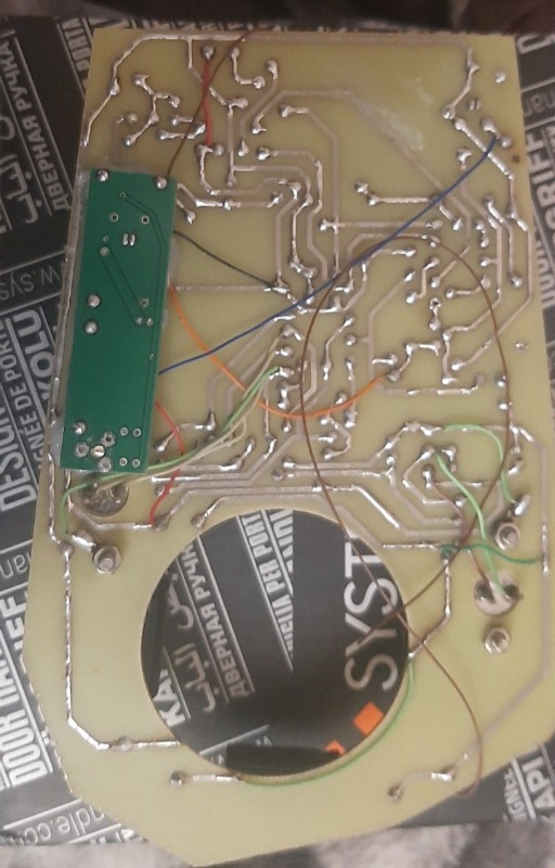

Те останки что были и то что стало
02.12.2024, 14:39
Меньше витков - СВ, больше ДВ.
То есть оставляем ту что слева и по середине?

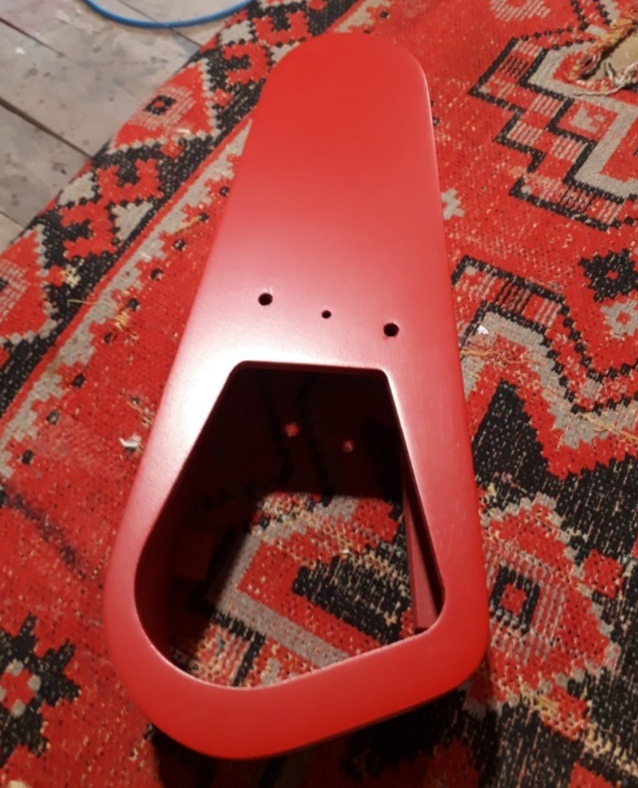

Красиво,а коробку для усилителя вы сами сделали?

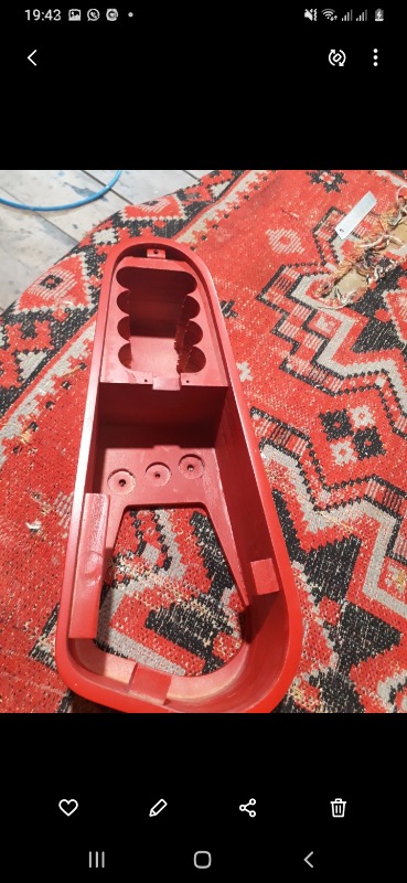

Да коробку делал сам, на первом фото было все что от нее осталось
02.12.2024, 18:37
Илья130790 Цитата ...
По мне - оставьте обе, вдруг захотите вернуть назад, в приемник, и катушку связи, конечно же оставьте.
Секцию ДВ просто не подлючайте и все.

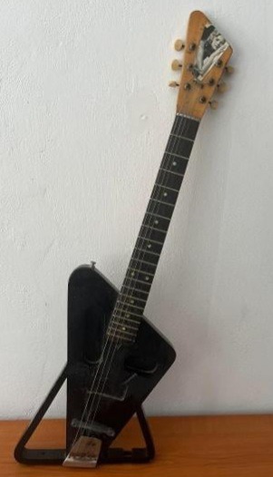

Вот что вышло по итогу, звук очень порадовал, правда добавил планку фм приема, вернуть все к оригинальной схеме не составит труда впаяв обратно катушку на ферритовом колечке(ловила в ам диапазоне аж целых две станции!!!!!)

18.12.2024, 18:07
Отлично! Бывшему паяльщику приемников в 80-х просто бальзам на душу!
18.12.2024, 18:08
И, да, классный тематический коврик на фото!

Отлично! По изготовлению коробочки можно подробнее? )

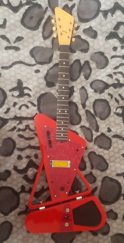

Ну и вот почти все готово, правда звукоснематель пришлось на 3 милиметра углубить, видно на заводе тоже был разброс про проточке.

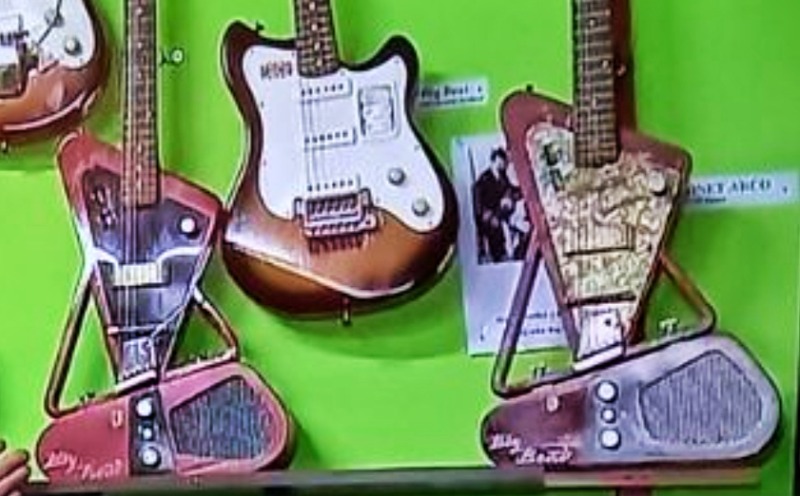

Варианты отделки, показанные в чешском музее ретро-гитар:
