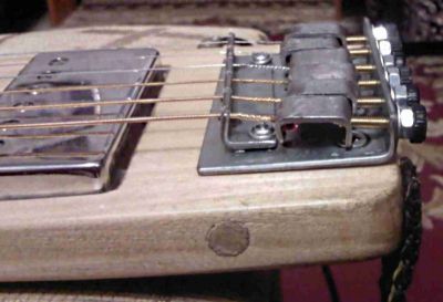

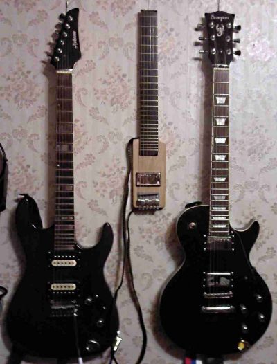

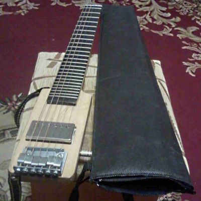

Запилил гитарку брать в отпуск и т.д.
Взял досточку для ступеньки в баню дерево светлое 600х100х30мм
Обточил драчевым напильником

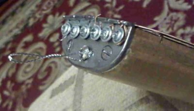

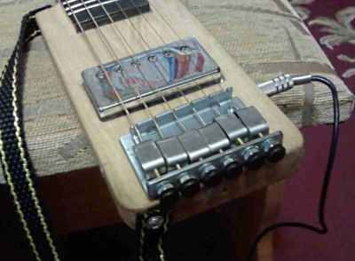

Ладов 24 плюс нулевой лад, зажим для струн из строительного уголка и компьютерных винтиков, бридж из строительных уголков, струнонатежатели из шампура и болтиков от микроподстройки виолончели, звукосниматель хамбакер нонейм прямо в гнездо 3,5мм.
Мензура - 500мм, гриф на нулевом ладу - 49мм с переменным расстоянием между струнами чтобы пальцы влазили. Покрыта чёрным и бесцветным лаком.
Размер гитарки - 565х90х30. Себестоимость с чехлом 700 рублей. Втыкаю в KORG PANDORA PX5D или Tascam GT-R1.
