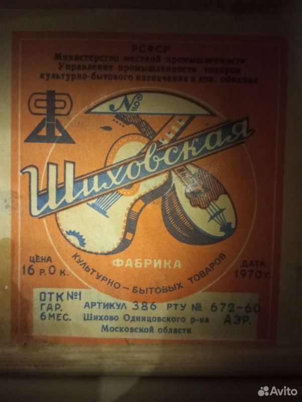

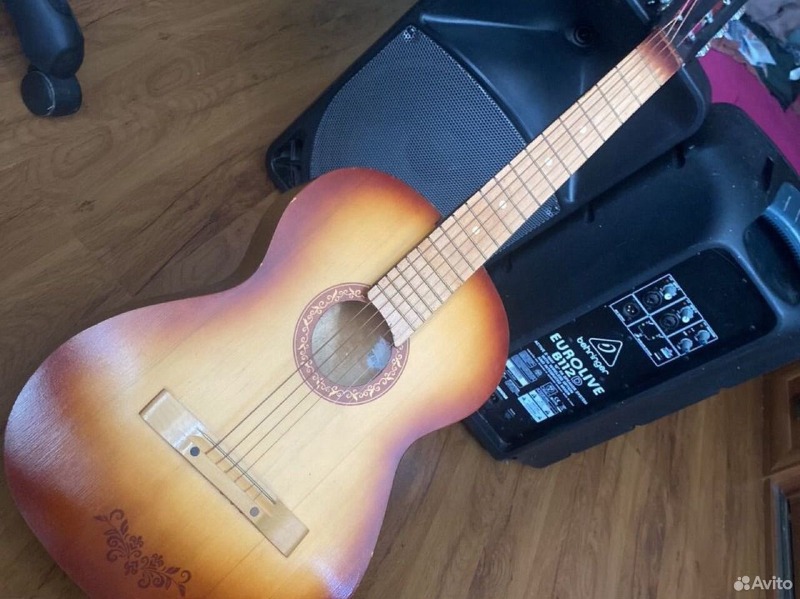

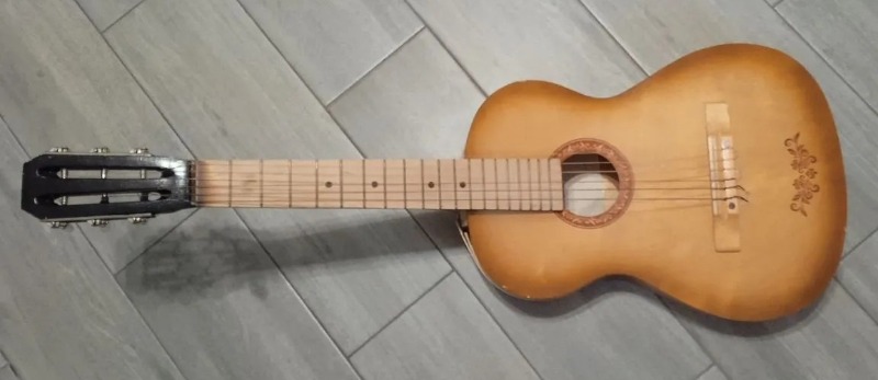

Арт. 386, выпуск 1970 г., - если верить оригинальности этикетки...

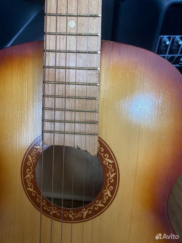

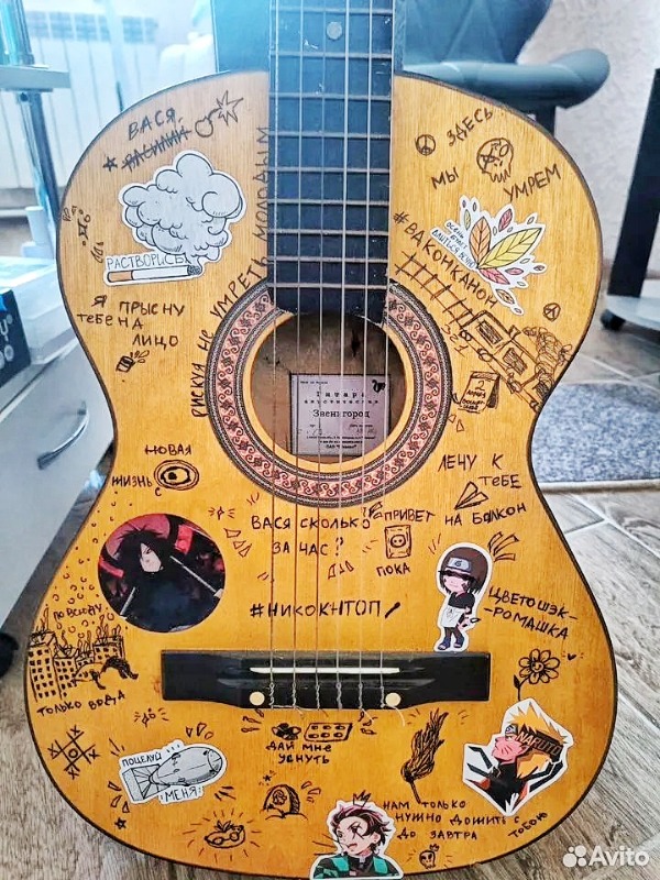

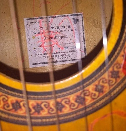

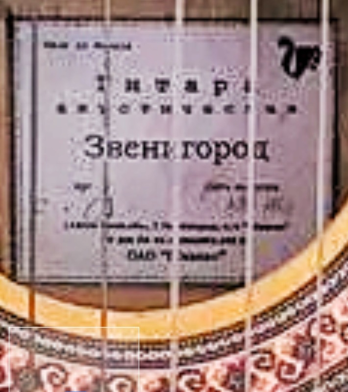

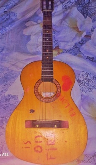

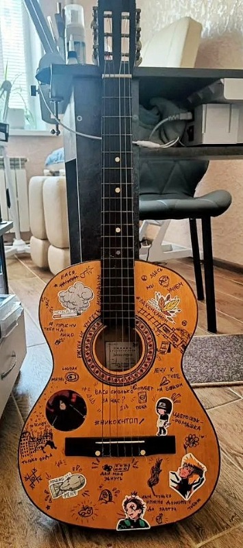

Некое ОАО ("Шихово" -?), видимо, выступало в качестве правопреемника, выпуская гитару акустическую "Звенигород" с этикеткой, в правом верхнем углу которой присутствует эмблема шиховской фабрики:
Как следует из [link], ОАО "Шихово", занимавшееся производством музыкальных инструментов, было зарегистрировано 11.06.1999 по адресу 143036, Московская область, г. Звенигород, мкр Шихово, ул. Кирова, д. 78, ликвидировано 08.05.2008 (будучи признанный по суду банкротом ещё в 2005 году)
_________
2003 год:

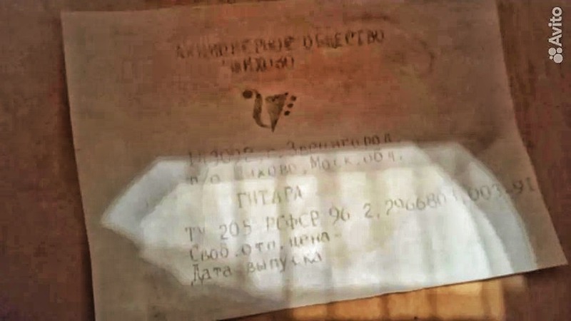

Акционерное общество "Шихово" :

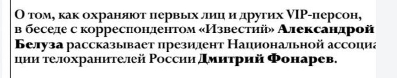

Об оценке Р.М. и М.С.Горбачевыми качества стандартной шиховской гитары:
"Известия", 24 июля 2009, с.8

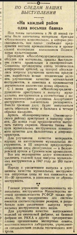

"Московский комсомолец", 13 мая 1947 - в том числе о начале выпуска скрипок артелью "Коопермузыка" (Звенигород):

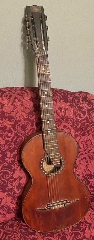

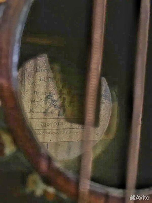

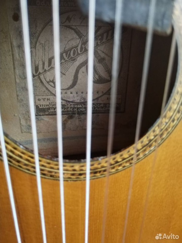

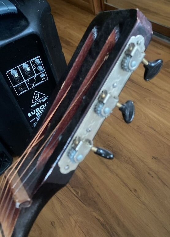

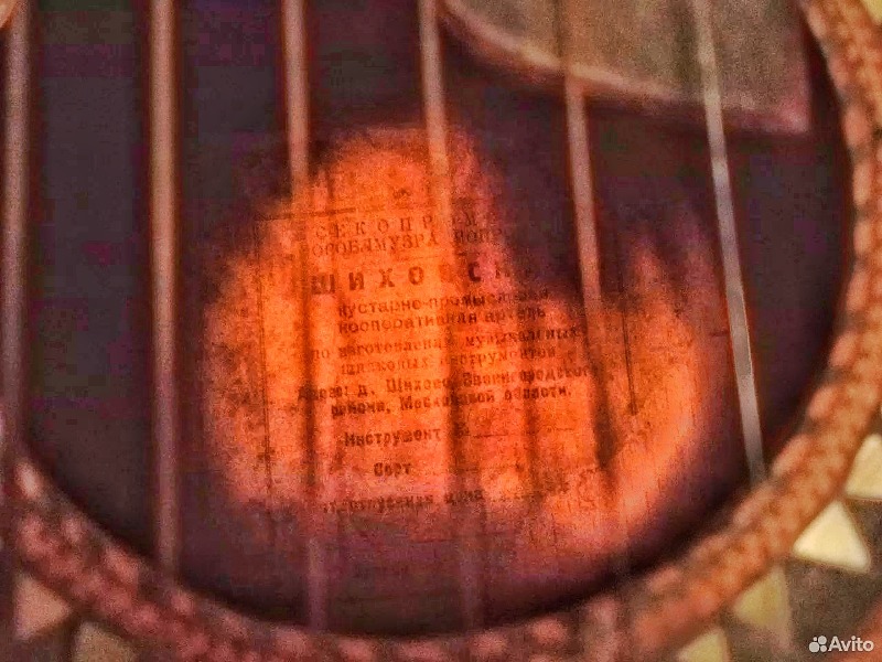

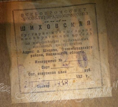

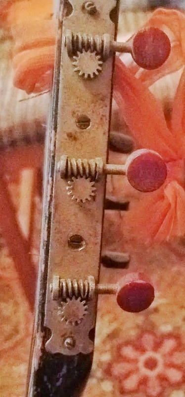

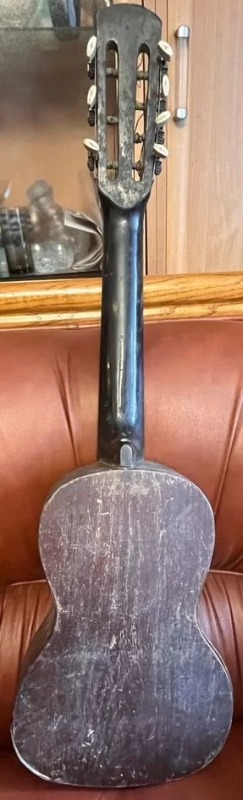

Колки явно не родные. Похоже на этикетке 1934г.
28.03.2026, 15:24
Сообщений: 4381

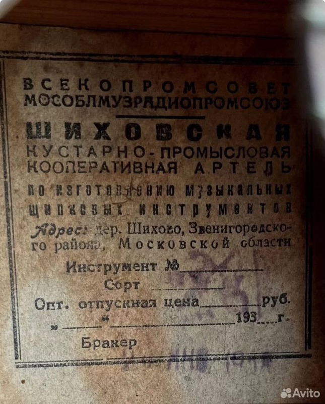

Аналогичная этикетка от 21 ноября 1938 года - в посте коллеги Woka на 1-й странице данной темы от 09.07.2019, 02:56, а также на
[ Редактирование 28.03.2026, 15:29 ]
28.03.2026, 16:25
Сообщений: 4381
И ещё одна:

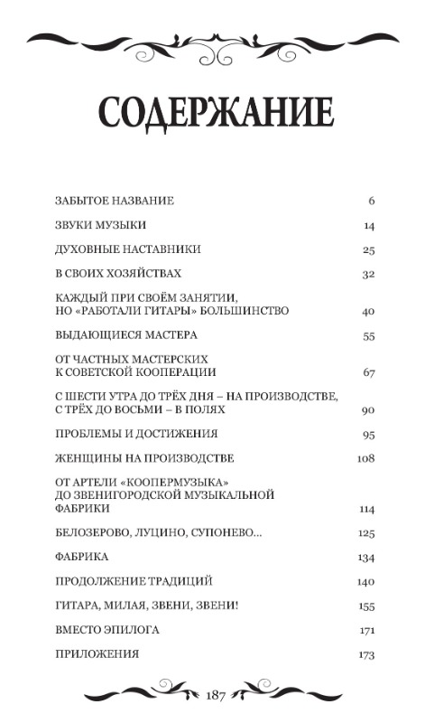

Книга В. Коростелева "Звуки музыки Звенигорода", 2023 г., скачивается с
[link], размер pdf-файла 2,57 Mb.

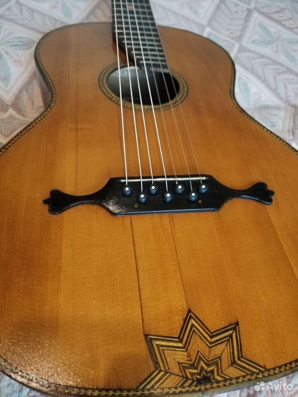

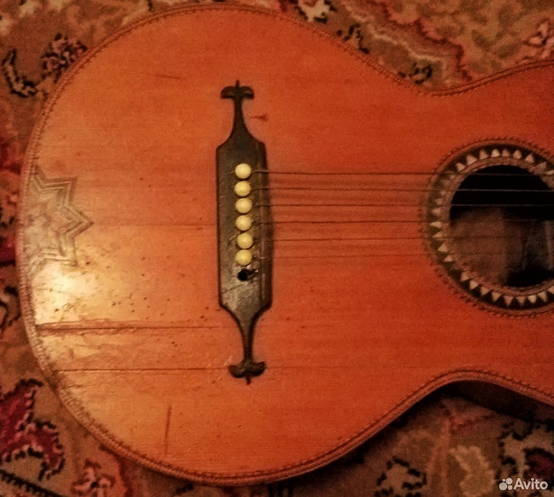

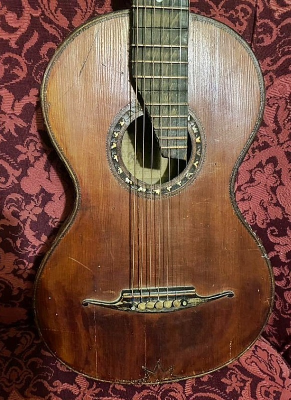

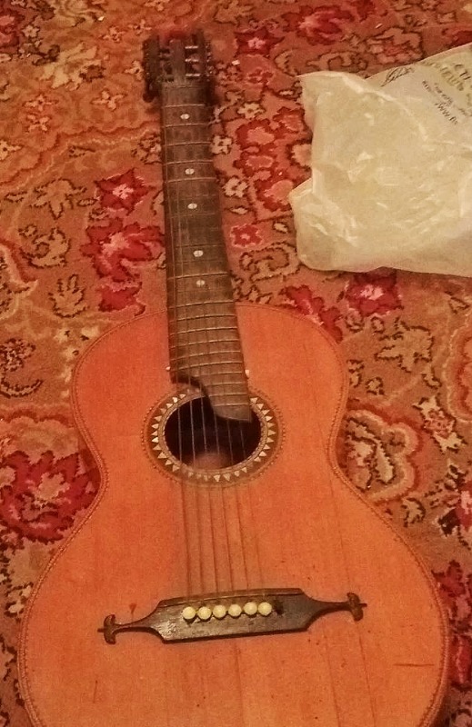

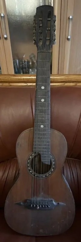

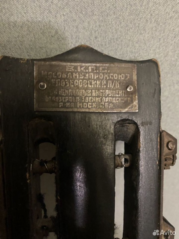

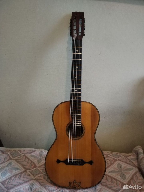

Цитата с 4-й страницы темы:
aelita85 Цитата ...
1. Нижний порожек (бридж) в виде лодочки с отверстиями под колышки
2. Звезда внизу на верхней деке
3. Толстая дека
4. Форма корпуса
5. Форма "палатки" пера грифа
6. Форма "турецкой сабли" лепестка грифа
7. Шильдик на пере с наименованием производителя
«ВКПС
Мособлмузрадиопромсоюз
БЕЛОЗЕРОВСКИЙ п/м-з
пр-во гитар и балалаек
д.Белозерово Звенигородского
р-на Моск.обл.»
Мензура 620 мм
На этой гитаре абсолютно все особенности, свойственные Шиховским мастерам. Почерк, понимаешь...
Эту гитару реально можно рассматривать как эталон шиховского производства довоенного периода.
Однако, и метка на втором ладу есть....
Ещё оттуда же:
