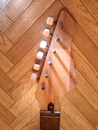

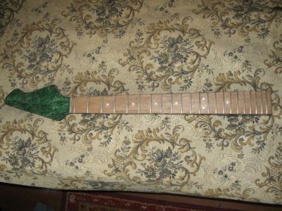

Гриф гитары собран из трёх брусков бука, перо имеет "паркетный набор" , как здесь
или здесь.

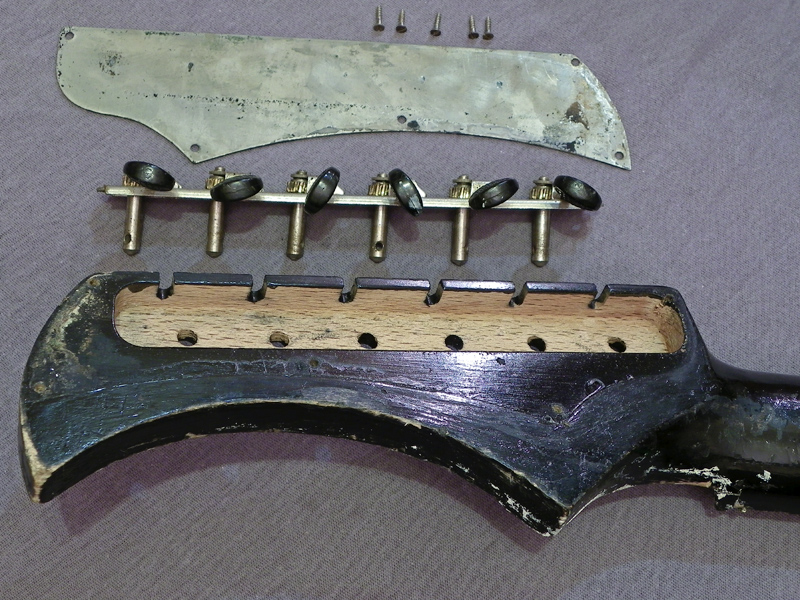

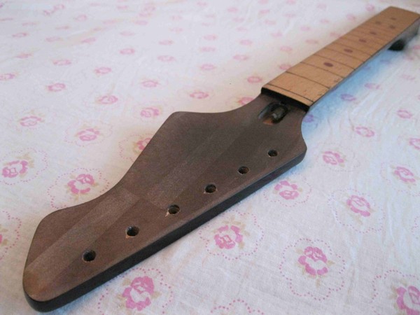

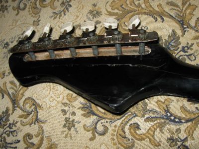

Имеет анкер, к сожалению не регулируемый, так как закрыт целлулоидом зелёного цвета, на данном экземпляре целлулоид "усох" и вместе с "паркетом" превратил перо в корытце. С обратной стороны сделана выборка,
возможно, предполагалось колки устанавливать так,

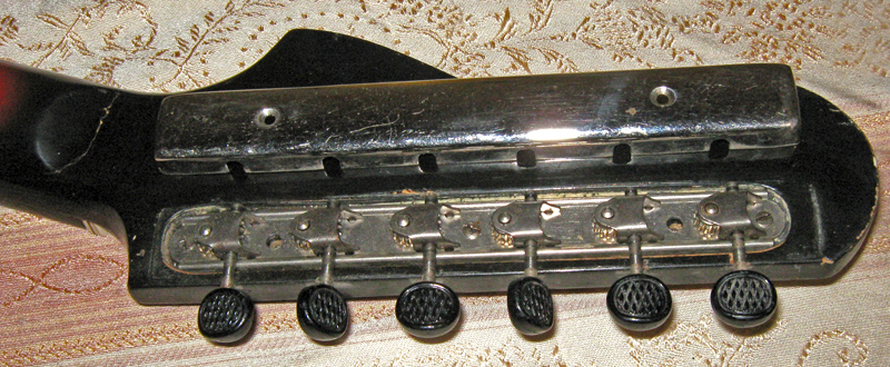

или так,
но стоит планка 1х6 с силуминовыми штоками.
Накладка имеет круглые доты на 3,5,7,9,12,15 ладах.

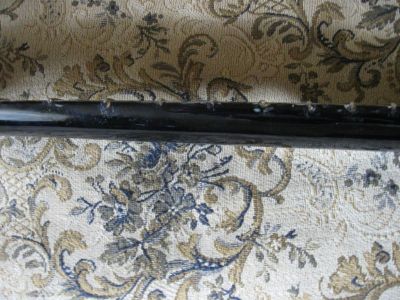

Весь гриф покрыт чёрным полиэфиром, дублирования дотов на боковой поверхности нет.

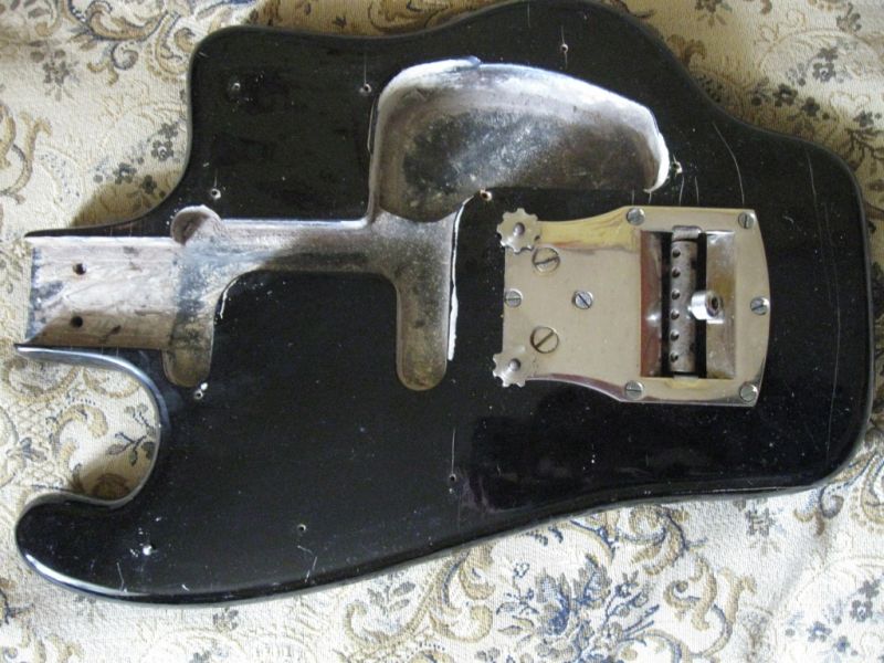

Корпус гитары выполнен по канону, набор брусков покрытых с двух сторон фанерой, и залит чёрным полиэфиром.

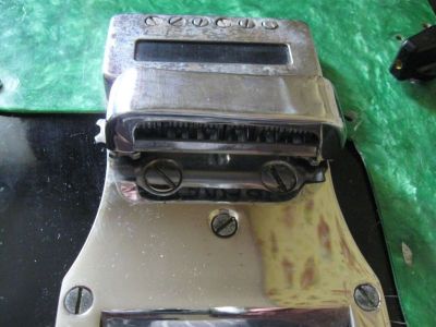

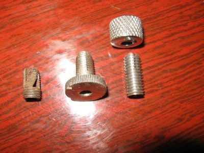

На лицевой стороне установлена машинка вибрато, отличающаяся от Свердловских Тоник своей формой, зауженной к бриджу. Шпильки бриджа d4мм имеют восьмилучевые регулировочные гайки,такие же как на Ростовских Тониках. Рычаг одинаковый с Ростовскими Тониками и Аэлитами, в отличие от Свердловских имеет белую ручку и крепится с помощью цанги, отличающейся от Ростовских и Свердловских Тоник. На данной модели она состоит из двух частей, как на Свердловской или Музиме, но отличается резьбой М8х1. Ростовские целиковые, так же имеют резьбу М8х1
левая-родная, средняя-Ростов, правая-Свердловск и Музима.
Бридж одинаковый с Ростовскими Аэлитой и Тоникой, закрыт крышкой.

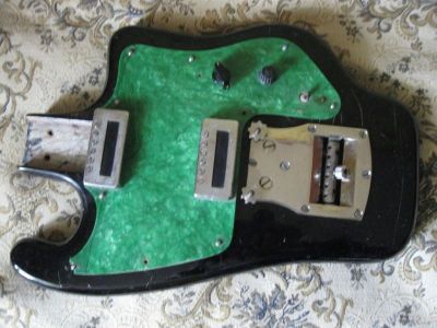

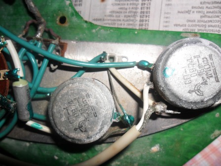

Схема собрана на целлулоидном пикгарде, одинакового цвета с пером грифа, на котором смонтированы два сингла, потенциометры громкости и варитон на пять положений

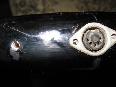

Подключение осуществляется через гнездо СГ -5, расположенное на ребре, в отличии от Ростовских и Свердловских, ближе к нижней антабке

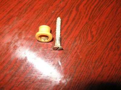

Антабки - пластиковые "грибочки", крепящиеся шурупами 3,5х35мм, у меня латунными.
Гриф соединяется с корпусом двумя винтами, утопленными в выборку корпуса через продолговатый некплейт, которые ввинчиваются в пластину в грифе.

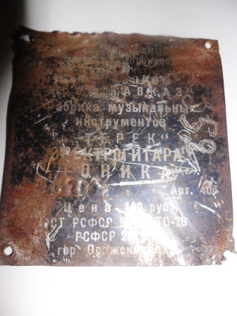

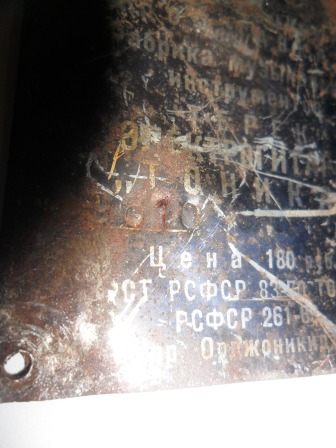

Выборка закрыта жестяной пластиной, на которой обозначены фабрика изготовитель, серийный номер и цена. К сожалению, практически все некплейты данной фабрики сохраняются в виде ржавой пластинки. На этом экземпляре ещё можно прочитать данные.

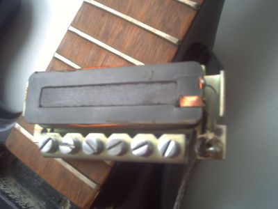

Хотелось бы обратить внимание на вот что: звукосниматели отличаются от свердловских формой; форма крышки вибрато(все-таки вибрато, а не тремоло:)) наследована от Музим и соответственно, ранних свердловских Тоник; целлулоид на голове... у меня он стал разъедать валы колков и струны до полного уничтожения!; разъем сг-5 все-таки по-ростовский располагается ( по канону клавишной фабрики);

25.09.2019, 19:13
А номер какой выбит? Плохо видно
25.09.2019, 19:25
9610, он отмечен на15 стр. "номера гитар"

Потенциометры стоят добрые - на 1 МОм! Не раз читал, что такие в пассивных схемах лучше сохраняют верха в звуке (меньше утечка на массу). По этой причине, некоторые сейчас именно такие высокоомные предпочитают использовать.
Датировка на потенциометрах - "09.74".
Несмотря на такой возраст схемы, контакты похоже абсолютно нетронутые!

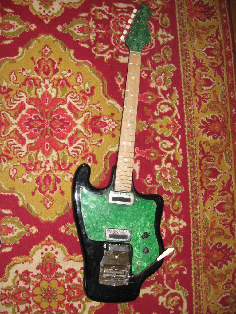

[link] Моя 8503

что за ковёр? Производитель? Какого года?

Gorbynkov Цитата ...
вам на sovietcarpets.com

А глядя на ценник на некплейте (180 руб. !) понимаешь, как всё-таки трудно было приобрести на тот момент фабричную гитару!

Есть фото некплейта в фас?

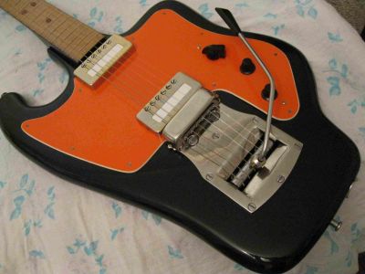

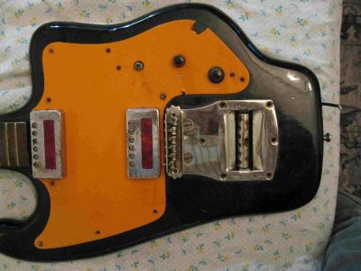

А оранжевый пикгард тоже из целлулойда или другой какой-то материал использовался?
[ Редактирование 28.09.2019, 20:41 ]
