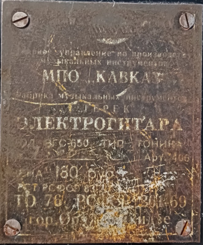

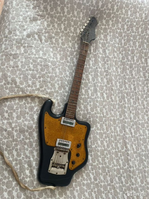

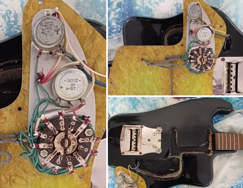

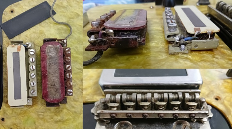

Тоника из Орджоникидзе. Некплейт типично нечитаем. Датировки переменных резисторов на фото, кондеры без демонтажа не посмотреть.
На голове есть выборка под колки, но планка пришлёпнута поверх. Порожек трехслойный. Маркеры ладов целлулоидные, непонятного цвета. Возможно выцвели или так запачкались.
Второй гриф геометрически полная копия. Маркеры тоже целлулоидные, красные. Поверх закрашены белой краской. Предположительно принадлежит более поздней гитаре, т.к вместе с поздним тремоло... был установлен на корпус баса "Кавказ"))
Винты регулировки сёдел отличаются от обычных Ростовских: они чёрные и с цилиндрической головкой. Впрочем, могут быть не родными. Шурупы крепления пикгарда с полукруглой головкой несмотря на фаску на пикгарде. Тоже могут быть поменяны, хотя после способа монтажа колков, я уже ничему не удивлюсь.

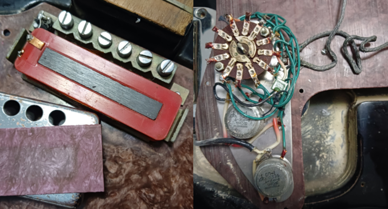

Вставки в звучках чёрные матовые, внутренний мир датчиков отличается от предположительно тоже орджоникидзевских с упомянутого фракенштейна:
- Основание другого цвета
- Другая бобина, декоративная вставка являеться отдельной деталью
- Проводки припаяны в других местах
- Катушка меньше в диаметре
12.10.2024, 18:24

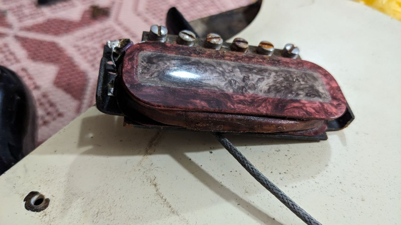

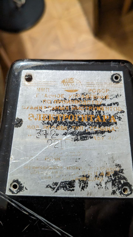

Правый датчик (с красным перлоидом) точная копия датчиков, установленных на ранней (№ 372, конец 1970-начало 1971 г.) клавишной "Тонике". А датчик слева, скорее всего, родной орджоникидзевский. Вероятно, хозяин заменил один датчик.

На гитаре оба датчика такие, как слева. Датчики с красным перлоидом стояли на кентавре из корпуса баса и грифа орджоникидзевской Тоники. Очевидно, они не басовые, поэтому я и думаю, что они от донорской Тоники. Впрочем, вообще не настаиваю, туда вполне могло полечь 3 и больше гитар.

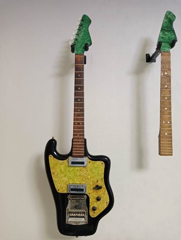

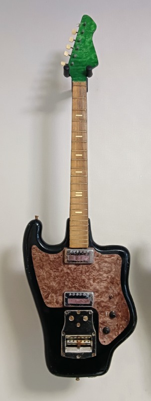

Тоника Орджоникидзе, № 7568. Резисторы 3-74, кондеры 4-74, 8-74.
Типовые признаки: антабки, разъём, фрезеровка под колки, форма головы - присутствуют
Звучки как на предыдущей.
Шурупы пикгарда тоже, но тут хотя бы без фасок в пикгарде. Видимо из-за толщины 1,4мм; у жёлтой 2мм.
Есть следы серебристой краски на пикгарде, где разметка ручек; на жёлтой никаких следов.

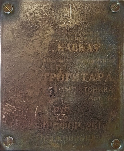

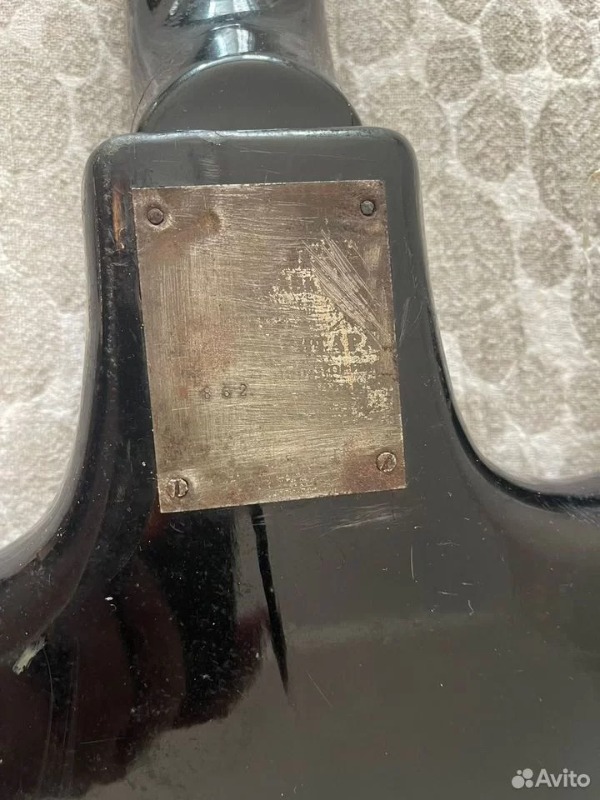

Тоника Орджоникидзе № 882
