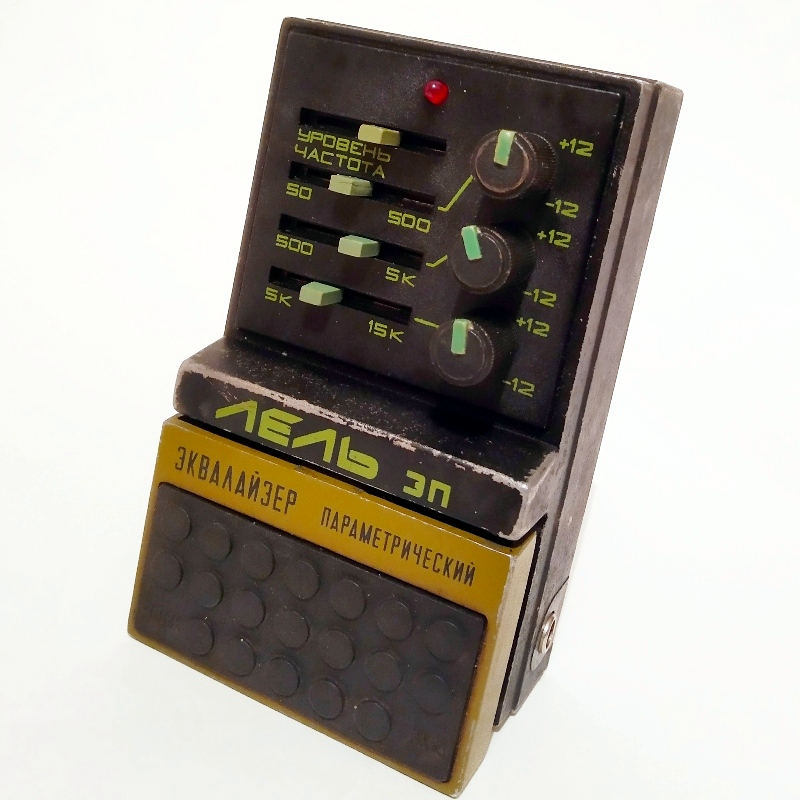

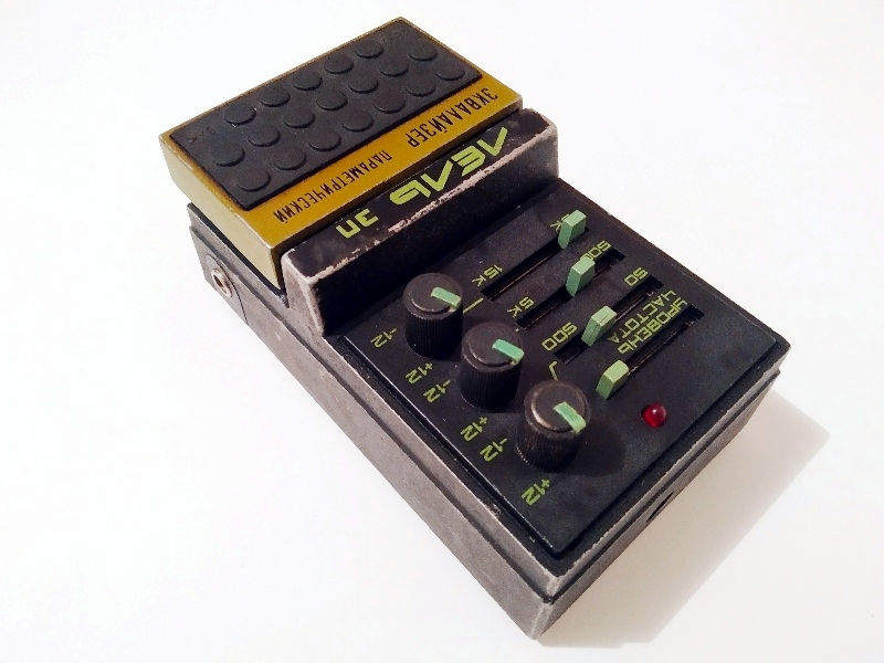

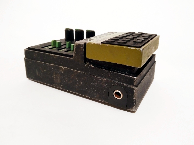

Внешний вид педали - на фото.
Видно, что педаль работала, использовалась по прямому назначению. При этом довольно неплохо сохранилась.

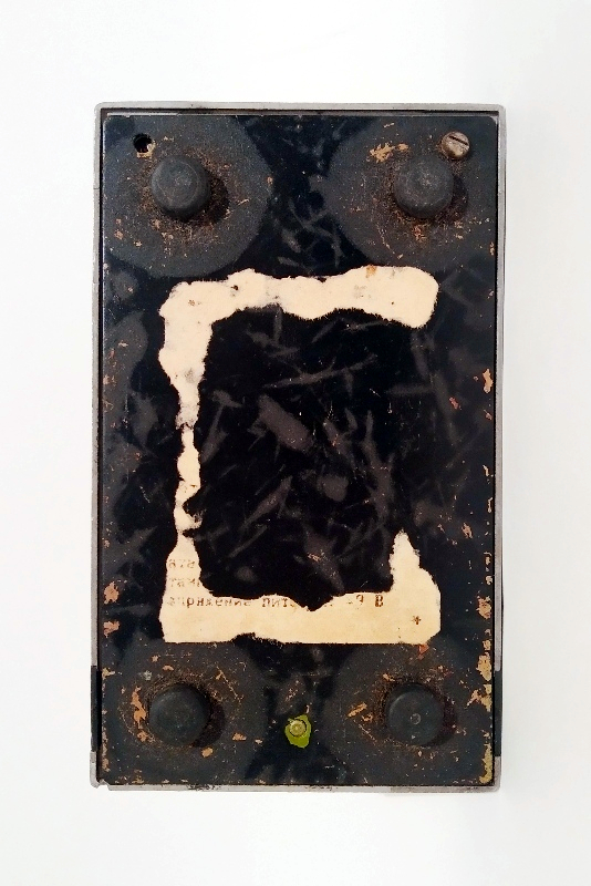

Этикетки, к сожалению, не было, педаль прибыла, так сказать, "инкогнито"! )
В связи с отсутствием этикетки, дата производства неизвестна, однако по внешнему виду педали и маркировке деталей внутри, можно предположить, что педаль сделана в начале 1990-х годов.
Техническое состояние - отличное: всё работает, ничего не шуршит.
Один или два ползунка ходят несколько туже, чем остальные (пробовал смазывать, но они остались верны себе), но тоже не шуршат и работают отлично.

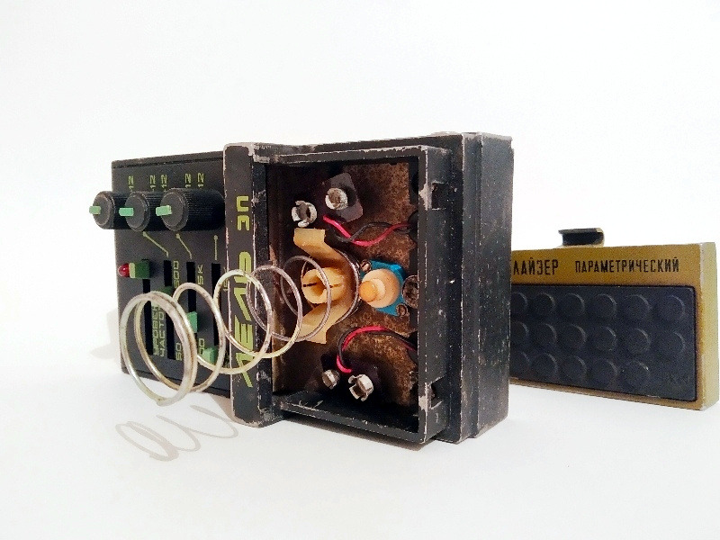

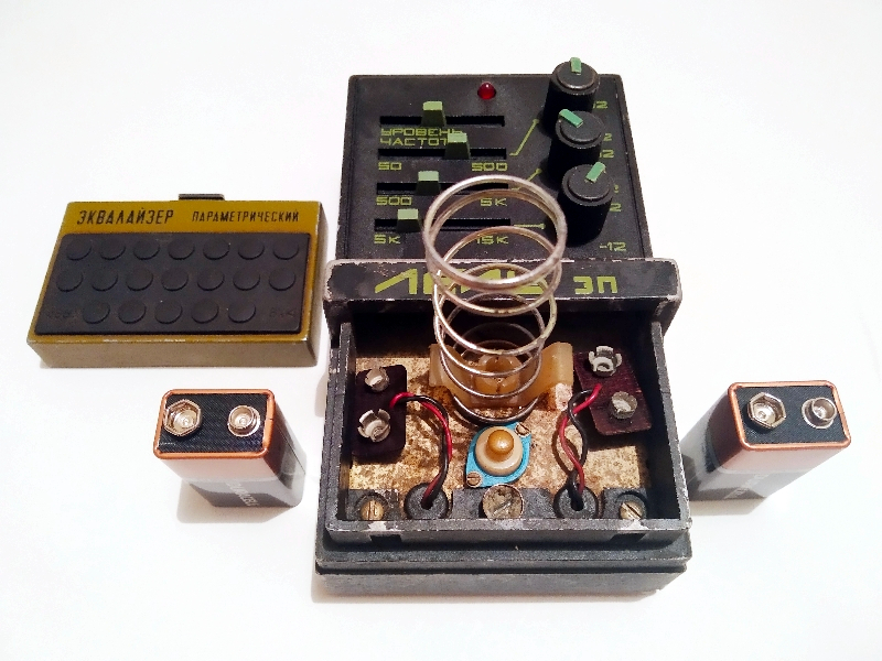

Всё родное, кроме пружины - педаль попала ко мне без неё и, поскольку родную пружину найти пока не удалось, на время её отсутствия на помощь пришла пружина из другой сферы - в некотором смысле тоже "тематическая":
Эта пружина служила раньше в карбюраторе - в самом "сердце" советского мотоцикла - если не ошибаюсь, возвращая на место заслонку.
Она большего диаметра и длины, чем родная пружина, но встала и закрепилась хорошо, упругость кнопке придала вполне хорошую.
В общем, пружина - что надо!, интересная у неё жизнь! )
Как выглядит родная пружина, можно увидеть на фото у коллеги Sparks: [link] ( [link] )

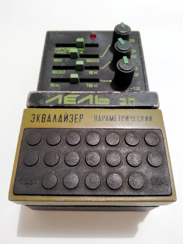

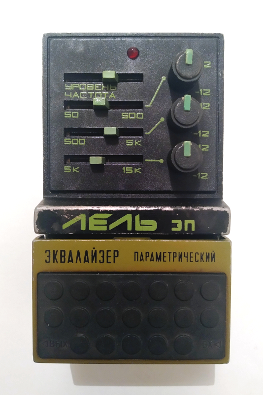

Сама педаль тоже весьма примечательна.
На мой взгляд, отечественным разработчикам удалось создать довольно интересный эквалайзер!
Ценность данного эквалайзера заключается в том, что, в отличие от обычных эквалайзеров, позволяющих регулировать набор фиксированных частот, здесь можно произвольно выбирать частоты для регулировки.
Таким образом, в ваших руках оказывается очень гибкий инструмент!
Такое встречается достаточно редко!

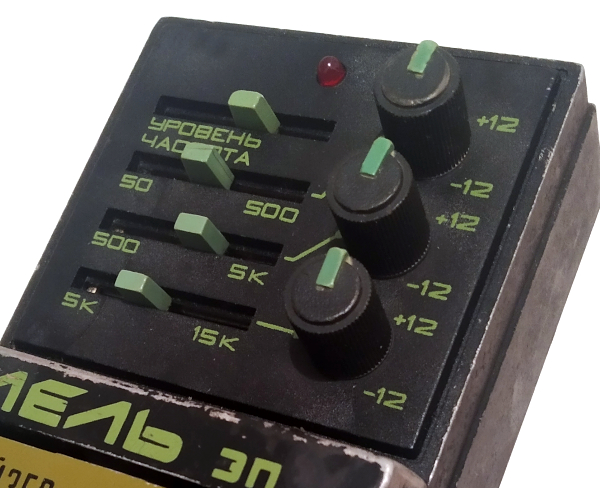

При помощи 3-х ползунков можно выбирать любые 3 частоты из диапазона 50 Гц - 15 кГц и производить их регулировку (круглыми регуляторами справа).
Помимо этого имеется ещё и ползунок общей громкости (самый верхний) - вещь весьма полезная, поскольку с его помощью можно:
- настроить желаемый уровень громкости педали после настройки частот,
- использовать педаль в качестве "бустера" (перемещая ползунок громкости, можно значительно усилить сигнал относительно исходного значения),
- убрать звук инструмента почти в ноль, когда это необходимо.

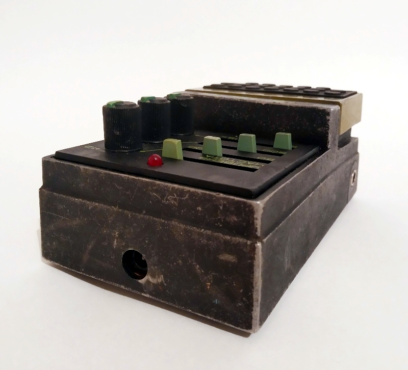

Кнопка включения - массивная и удобная, как педаль газа у советского ЛИАЗа - выполнена из того же материала, что и весь корпус педали (а он весьма прочный и надёжный!).
Предусмотрена штатная возможность снятия кнопки - для этого нужно надавить вниз на её основание и потянуть кнопку на себя (от педали).

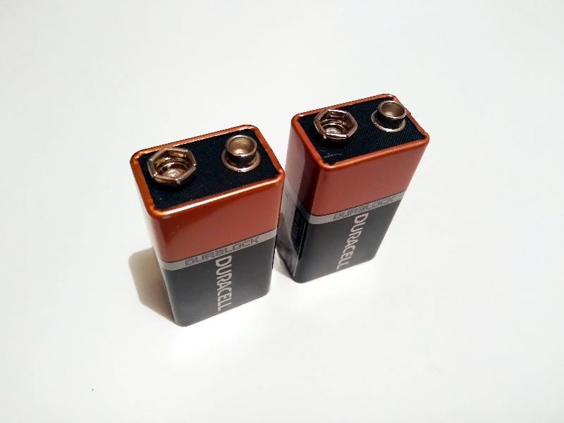

Под кнопкой - два разъёма для батарей типа "Крона" - для желающих "шикануть". )
(Причём, проверено - педаль работает как от двух крон, так и от одной, подключённой к любому из двух разъёмов.)

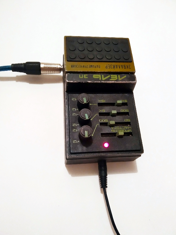

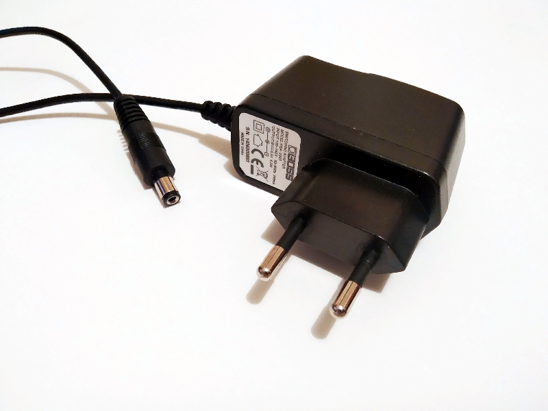

А спереди - разъём для стандартного внешнего блока питания 9В типа "BOSS" - для более скромных и экономных музыкантов. )
В общем, на любой вкус!

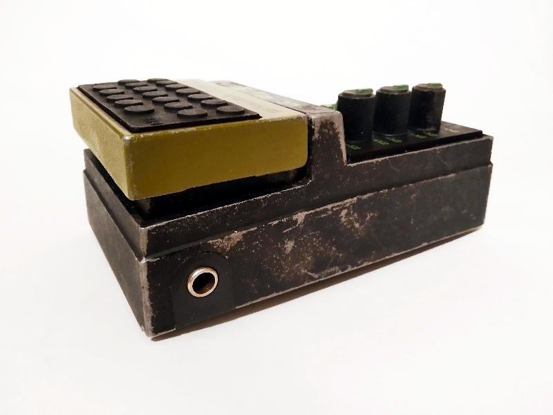

По бокам педали располагаются два гнезда типа "Jack (1/4″ TS)":
- входное (справа):
и выходное (слева)
Для удобства, имеются подписи "ВХ" и "ВЫХ" на резиновой накладке кнопки.
Гнёзда достаточно надёжные. При сильном раскачивании штекеров, лишь в одном положении (при достаточно сильном наклоне штекера в определённую сторону) проскакивал звук, говорящий о неуверенном контакте.
Включение педали возможно только, если ко входному разъёму подключён гитарный шнур - и здесь педаль непреклонна.
При выдёргивании шнура педаль отключается автоматически.
Красный светодиод включения педали хорошо заметен как в темноте, так и при освещении: вы всегда увидите, когда педаль задействована, а когда тихо дремлет, выполняя роль активного байпаса.

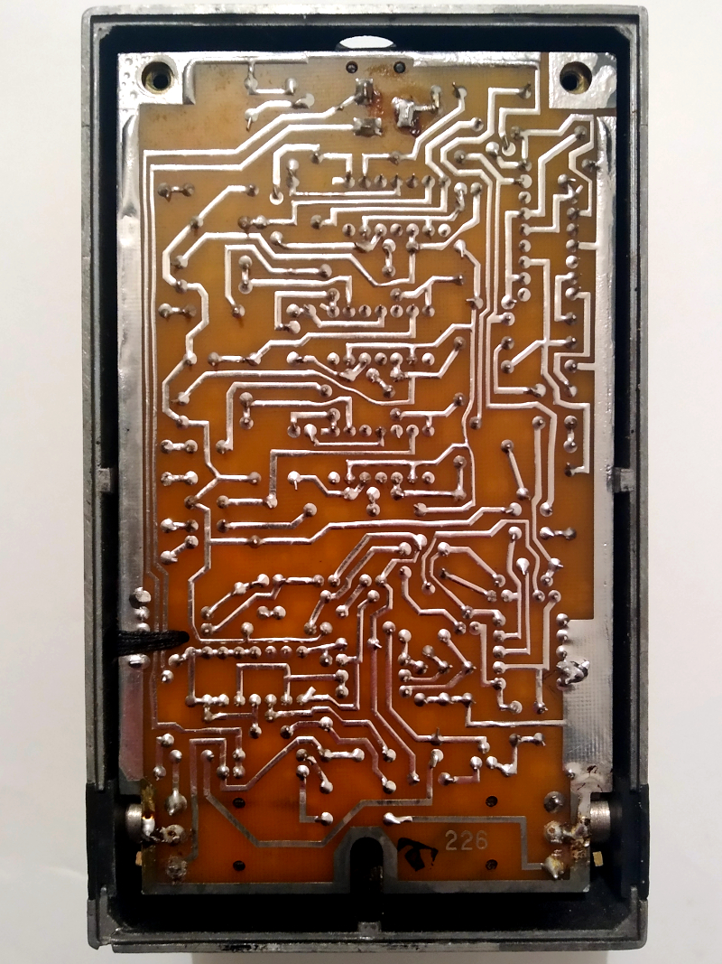

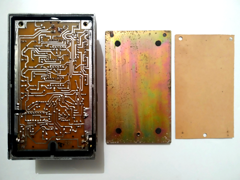

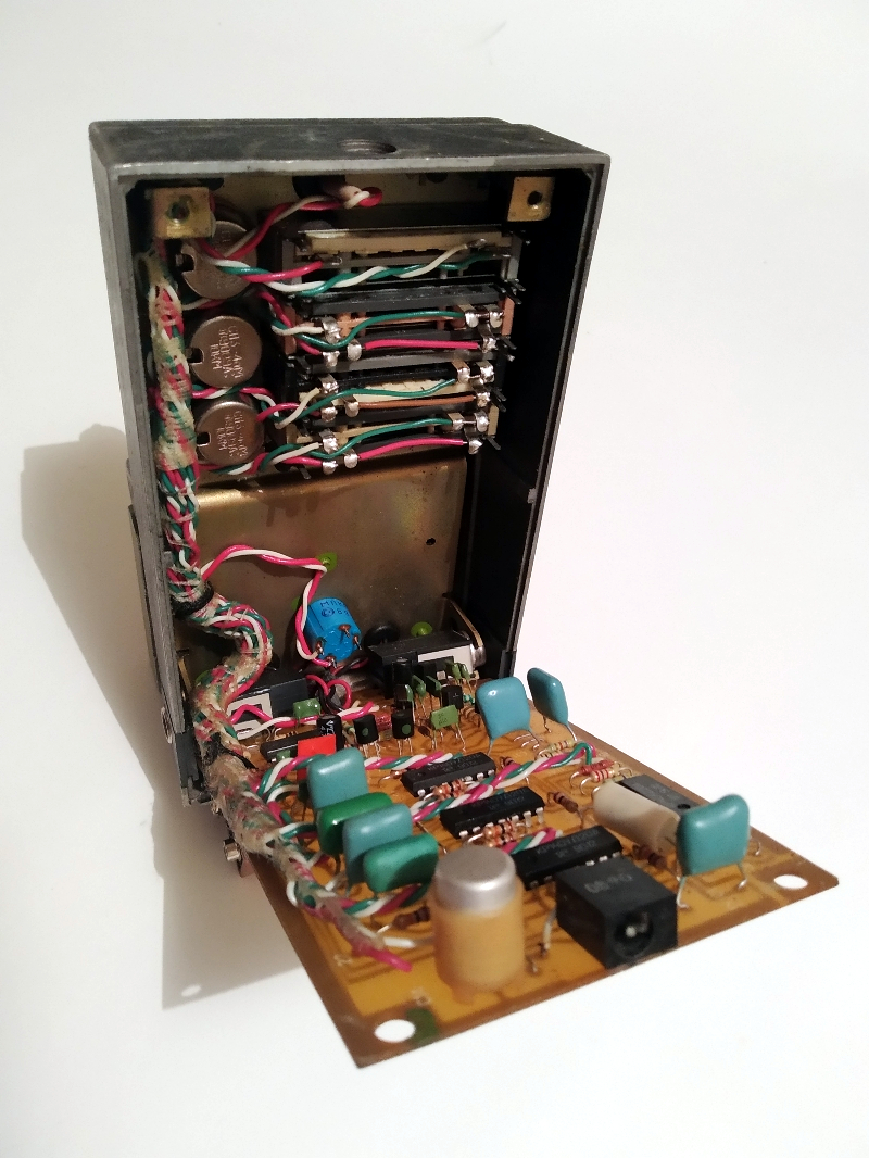

Чтобы заглянуть во внутренний мир педали, необходимо открыть заднюю крышку.
Для этого нужно отвернуть один болт, спрятанный под кнопкой (этот болт имеет пластилиновую пломбу), и два болта, находящиеся непосредственно на задней крышке.

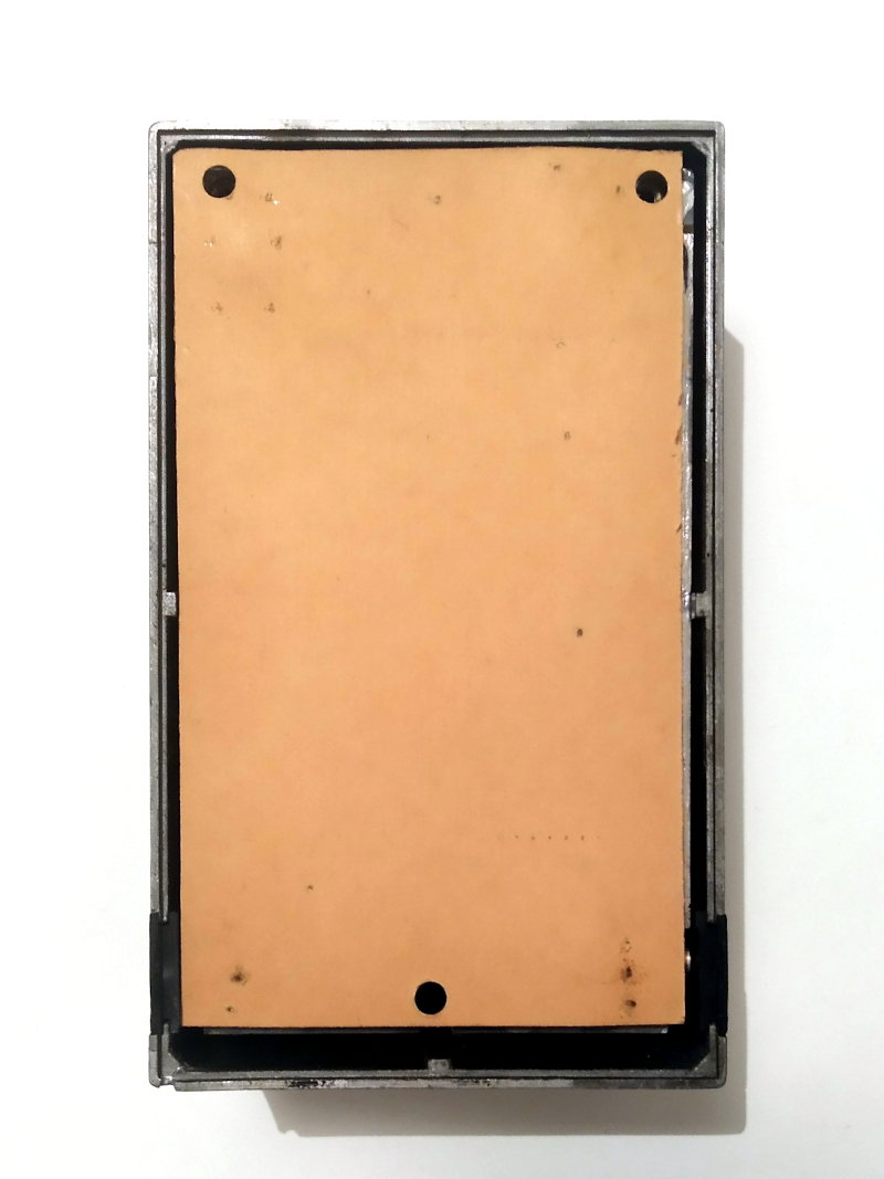

Под крышкой находится изоляционная пластина из тонкого, но достаточно плотного картона, предохраняющая схему от замыкания на металлическую крышку.

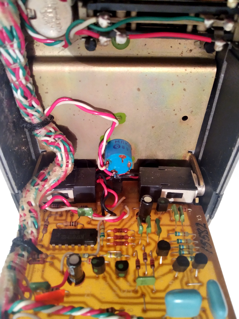

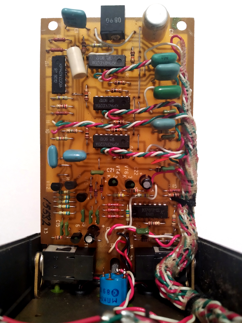

Далее, открывается вид на печатную плату:
(Короткая чёрная полоска, пересекающая крайние дорожки в левой нижней части платы - это хомут, при помощи которого с обратной стороны к плате крепится связка проводов. Дорожки под хомутом не прерываются.)

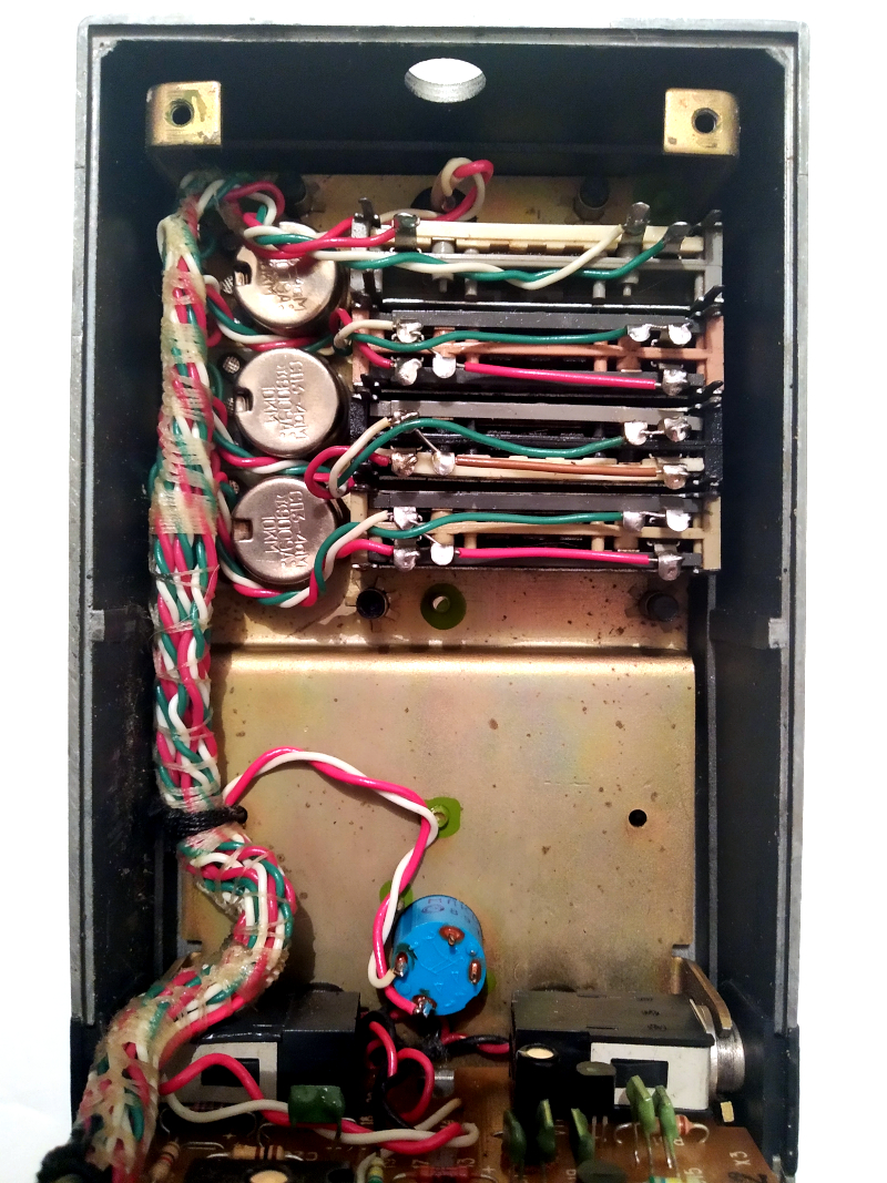

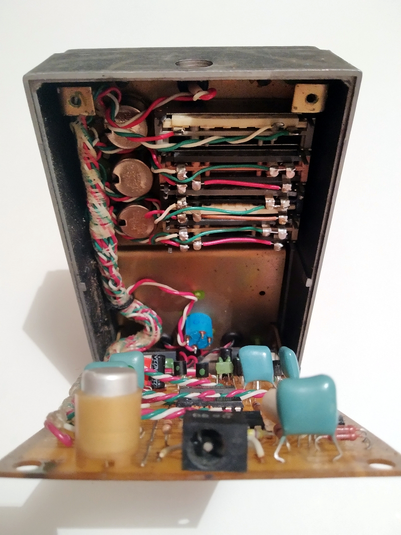

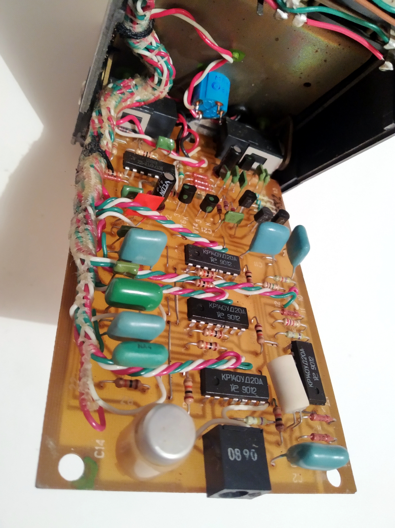

Печатная плата, как на шарнирах, вращается на гнёздах "Jack", поэтому можно просто приподнять её за противоположный конец (со стороны разъёма внешнего питания):
Внутри всё сделано очень грамотно, аккуратно и красиво.

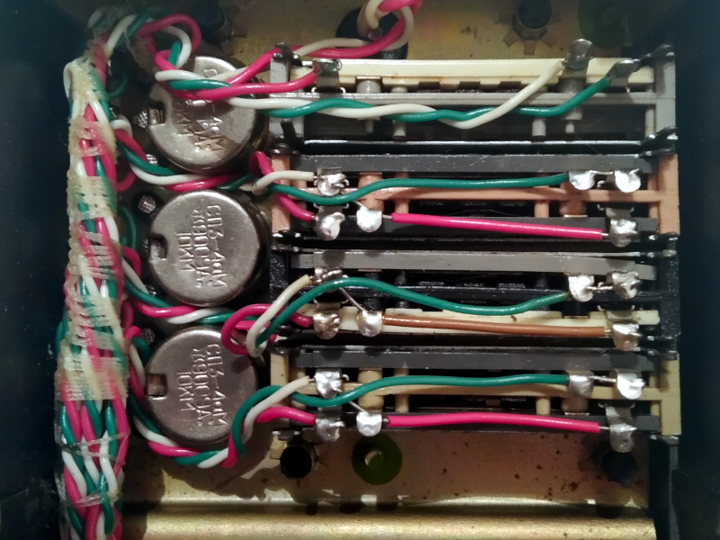

Ещё раз перефотографировал внутреннюю часть педали, сделал поподробнее - кому-то может пригодиться.
[ Редактирование 12.11.2020, 22:35 ]
