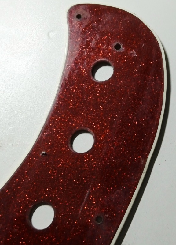

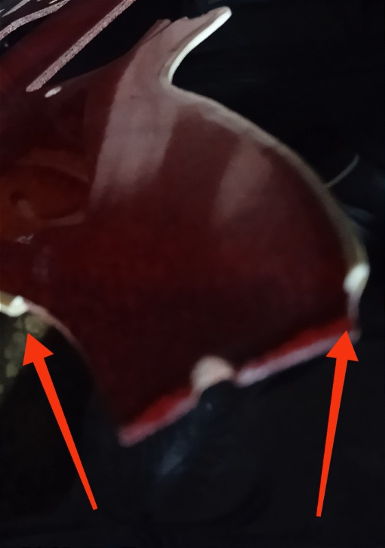

Браво! У меня был пикгард с Ростовской "Тоники" с кантом, красная искра, он (кант) приклеен сбоку.Возможно это одна технология.
А сам кант плоский или С-образный? Какие материал и толщина?

wolf Цитата ...
тоже кстати сразу подумал что приклеен (ну ведь не покрашен же!) но себе не поверил:
технологически весьма геморно - что б всё чистенько-аккуратненько было - и в массовом поточном пр-ве (вручную) мало-рационально, как то, на мой взгляд ..
при современном уровне автоматического проблем нет, конечно
а вот тогда .. ?..

Полагаю кант такой же как на басовых Уралах был. От Тониковского может и отличался, не скажу. У меня не было Урала с кантом.
26.11.2023, 17:51

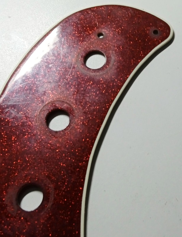

Ростовская Аэлита. Пикгард спереди и сзади. Думаю, что на Уралах то же самое.
26.11.2023, 19:04
EbenezerDorset Цитата ...
Получается, что это очень тонкий целлулоид (?), приклеенный к торцу с заходом на фронтальную и тыльную части пикгарда. Спасибо!

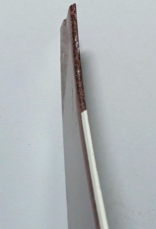

26.11.2023, 19:44

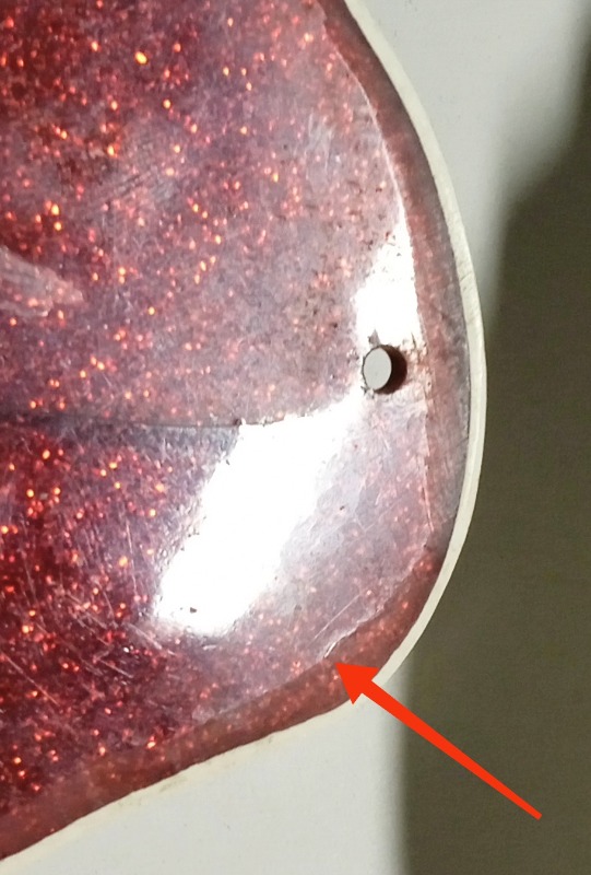

Вот так это выглядит на сколе.
26.11.2023, 19:53
Извиняюсь за качество...
26.11.2023, 20:01
По периметру торца пикгарда приклеен прямоугольный пруток и потом (судя по неравномерно-стëртому глянцу) обработан вручную.
[ Редактирование 26.11.2023, 20:59 ]
Вот это поворот! Неожиданно. О технологичности и речи нет.
С одной стороны теперь понятно почему пикгарды с кантом редки (цена гитары не менялась), с другой стороны, сложно объяснить эпизодичность данной забавы. Это был не отдельный всплеск, а в течение нескольких лет. Хотя технология прижилась на пикгардах бас-гитар. Во всяком случае на басах этот кант встречается часто. Может таким образом наказывали нарушителей производственной дисциплины: останешься после работы и приклеишь канты на пикгард бесплатно?))) Еще одна загадка от "Урала".
[ Редактирование 27.11.2023, 10:17 ]

27.11.2023, 18:13
На этой же самой фотке (и на "живом" пикгарде) довольно отчëтливо видно, что как раз с внутренними поверхностями отверстий под датчики - всë в порядке. Совершенно приемлемое качество.
