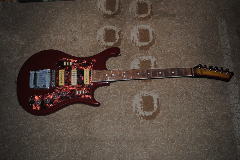

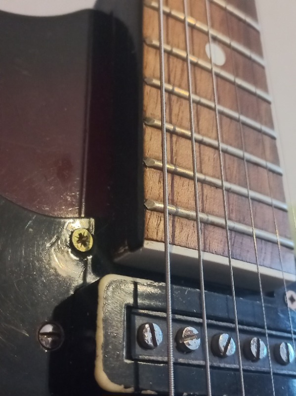

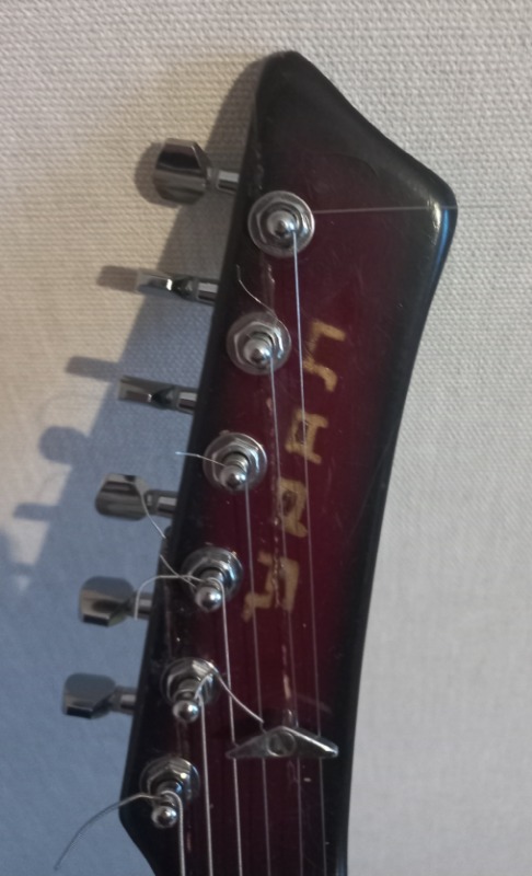

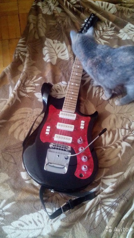

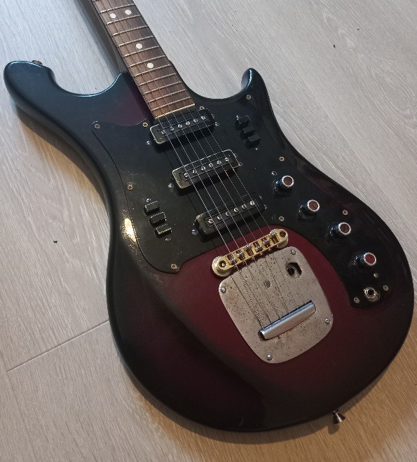

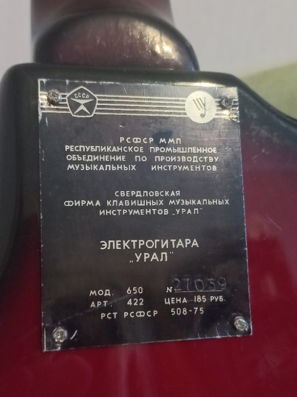

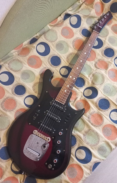

Итак, новую фундаментальную статью про "Урал для Чайников" дочитал и очень доволен.
Не мог по итогу не поделиться и своим интересным инструментом. Сразу извиняюсь за ряд незаводских деталей (колки, саморезы креплкния пикгарда, бридж, чья-то надпись "Урал" золотым маркером и, конечно же, "богоподобный" крашенный пикгард, который раньше был золотой искро) Гитара, увы, такой мне досталась.
При ближайшем рассмотрении получается, что это некий странный гибрид или же переходная модель или же ещё бог весть что.
-Дата на электронике-январь 78 года, а номер на некплейте (27039)-ориентировочно декабрь того же года
-Форма корпуса, рога и выборки под электронику также свидетельствуют о том, что инструмент не самый поздний
-Покрас корпуса и грифа также странный. Темнее, чем у прочих красно-чёрных Уралом, ближе к бордовому/тёмно-вишнёвому цвету. На пионерскую половую краску не похоже, покрашено хорошо, лак толстый. С лицевой стороны рог закрашен полностью, а с другой покрашен в бёрст
-Кант на грифе отсутствует, но пазы под него есть и залиты полиэфиром как на гитарах позднего выпуска. Имеется белый пластиковый тыльник. При этом всём форма пера грифа опять же свидетельствует о происхождении инструмента из 70х/80х годов

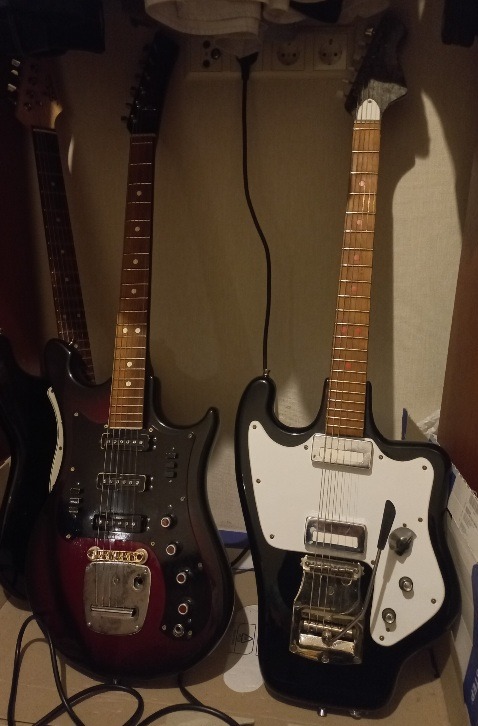

К слову, на одном из фото Урал стоит рядом с Орджоникидзевской Тоникой. Если кому интересно, могу залить фото данного артефакта в соответствующую тему

У Вас нормальный "Урал", только с элементами народного творчества. Пикгард, кнопки и крышки датчиков тупо покрашены черной краской. Если есть желание, несложно превести в исходное состояние. Колки, антабки и бридж похоже с Али. Покраска родная. Некплейт, скорее всего, от этой гитары. Потроха, крепление бриджа и крутилки на это намекают. На фото крутилки кажутся с низкими колпачками. Это так или искажение? И цвет их вставок похож на поздний перламутр.
Гриф без канта в этот период имел место быть на гитарах в интервале № 27804-28378 (похоже на всех). Ваша чуть раньше выпущена, но не особо. Позднее эпизодически встречалось, но небольшими кучками (№ 32859, 33140, 39224, 39303, 39542, 45215, 45245). Хз причину, может материал для канта закончился, а план горел? Считайте Вам повезло с версией грифа)).
Плоская крышка вибрато явно поставлена предыдущими владельцами, так как редкой угловатой формы от самых ранних гитар, да в этом интервале номеров прецедентов с плоскими крышками нет. Считайте тоже повезло с редкой деталью. Оригинал найти гораздо проще.
Так что вполне нормальная гитара. Поздравляю. Если не ошибаюсь, ее в августе продавали на Авито, но без бриджа.
А про "Тонику" обязательно напишите сюда [link] Желательно с потрахами. По ним мало информации.
[ Редактирование 02.12.2023, 13:49 ]

Тем не менее, окрас корпуса всё же кажется каким-то странным/необычным. Про народное творчество и гуашь на кнопках, звучках и пикгарде я знаю. Кстати на ручках она тоже есть. Что касаемо самих ручек, то да: головки ручек и правда низкие с поздними вставками. При этом сами полиэтиленовые корпуса более ранние, для высоких алюминиевых насадок. Антабки и бридж поставил я временно. Очень уж хотелось начать играть поскорей) Еще пришлось современные колки вкрутить в те дыры, которые до меня уже насверлили пионеры. Оригинальный бридж найти не могу (в каталоге у Селиванова реплики тоже нет), а с колками другая ситуация: единственное объявление в Москве предлагает поздние Алапаевские с круглыми лопостями. Мой Урал изначально был представлен у одного парня на авито в лоте с другими гитарами. После его выкупил Георгий Чернов. Он же содрал с него заводскойбридж и гребёнку. В конце концов 8 марта гитара попала в руки мне.

Титанический труд. Спасибо огромное, благодаря Вам знаю теперь, что являюсь счастливым обладателем особо редкого кислотника с дофрезерованным корпусом.

От себя добавлю некоторые уточнения и наблюдения (авось полезно будет):
- Гайка анкера на Аэлита (Аэлита-1) была выведена к голове и не имела отверстий под "пруток" - регулировка осуществлялась накидным "гаечным" ключиком. А вот на Аэлита-2 действительно гайку вывели в пятку, аналогично Уралу, с доступом через "окошко" в деке и регулировкой при помощи "прутка";
- Опоры бриджа судя по всему забивались\ впрессовывались. На фото ниже конечно бас Урал, но я не думаю что "технология" для ЭГ была другая.
- Про поздний темброблок с двумя платами: на ранних версиях для изготовления плат использовался текстолит и многожильные провода, в то время как более поздние платы были из гетинакса и одножильные жёсткие провода. Медь на гетинаксе не очень то и хорошо держалась, а вкупе с жёсткими проводами - одно неосторожное движение и прощай дорожки. Видимо использование гетинакса на поздних (по времени) сборочных этапах ТБ обуславливалось развалом всего и вся, и делали из, уже к тому моменту, неликвидного запаса гетинакса на складах.

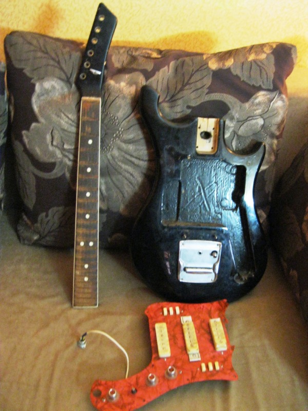

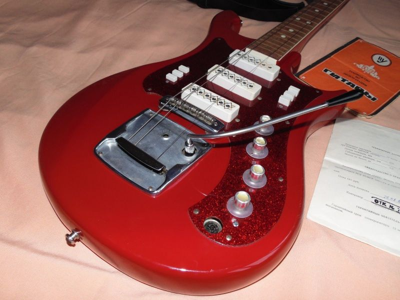

BrotherBlues Цитата ...
Ну и еще инфы - были и вот такие , видимо поздние - алые. И это не выгоревшие мясные или красные тем более. Это как на Аэлита2 были
Были-были алые, подтверждаю!

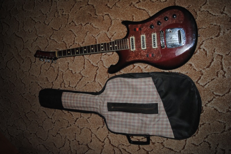

Про чехлы... Самыми раннимы указаны т.н. "паранджи". Но у моего раннего "Урала" №82 родной чехол с узким горлом в мелкую клетку ))) Считаю, что паранджа - чехол, перешедший от поздних Тоник, универсальный под обе гитары )
