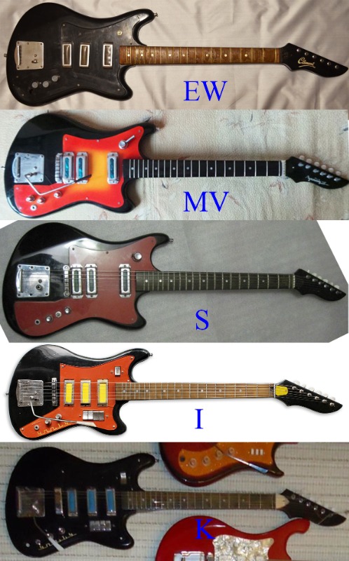

Общий вид
Что же мы видим? На первый взгляд, кучка довольно схожих «Журавлей» с наклонённой головой. Крунки «I», «K» явно принадлежат к одному виду, «Ураганам», и преимущественно различаются только цветом пикгарда, в то время как «EW», «MV», «S» и непредставленный на общем плане «M» (визуально очень близок к «MV») различаются в деталях. Давайте приступим к рассмотрению, так сказать, сверху вниз.

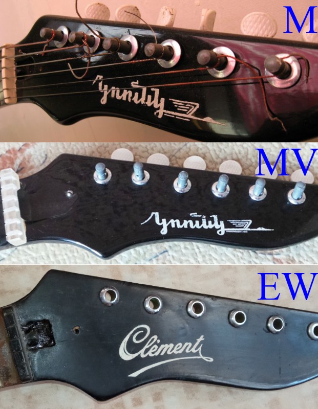

Голова грифа.
У всех рассматриваемых экземпляров она значительно наклонена книзу, что и служит ориентиром для выявления ранних Крунков. Гриф оснащён анкером, залитым полиэфиром, и прикрытым пластиковым флажком с трапециевидной верхней частью.
На приобретенном мной экземпляре «EW» втулки колков несколько выше, имеют меньший диаметр и как-бы «куполообразную» форму, что отличает их от серийных Крунков.
Протокрунк «MV» гордо несёт надпись «Крунк» на армянском языке. «Ураганы» имеют надписи на пикгарде, ввиду чего на грифе она не дублируется.

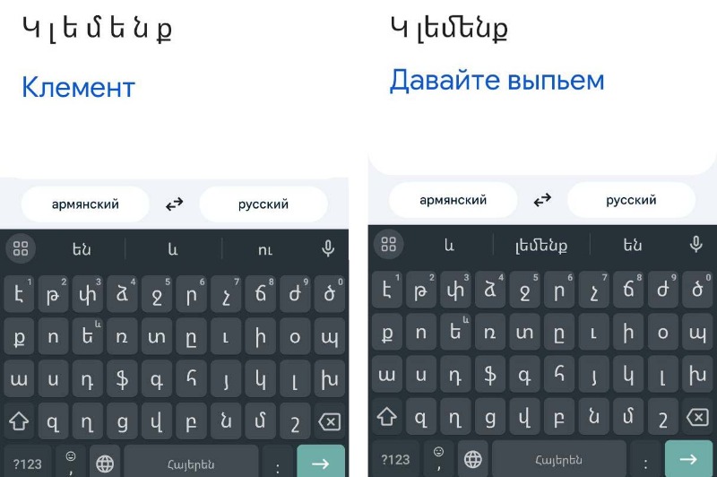

На экземпляре «EW» имеется надпись «Clement», что несколько вводит в ступор: способ нанесения надписи и её качество соответствуют заводским. Краска держится крепко, несколько просела в лак, и, вероятно, сопровождает этот гриф с момента изготовления. Может быть, это часть того самого «армянского кастома» при производстве предсерийных образцов на заказ. Кто знает?.. Во всяком случае поиск аналогичных надписей в интернетах результатов не дал. Связка слов «Clement» и «Армения» так вообще противоречат природе звукопостроения. В тщетных попытках докопаться до истины, вооружившись армянской азбукой, мной были осуществлены попытки ввести в переводчик слово, звучащее на армянском как «Клемент». К сожалению, объединение отдельных символов в цельное армянское слово лишь создало призыв к действию, видимо, вдохновившему армянских лютьеров при составлении модельного ряда.
Что ж, тайна надписи не раскрыта, но мы познали нечто большее. Движемся дальше!

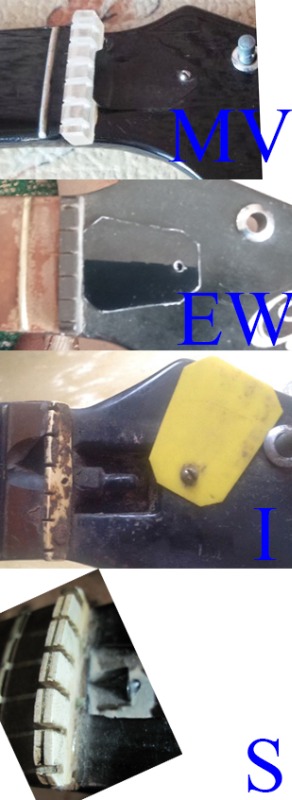

Порожек. Насколько я могу судить, среди рассматриваемых инструментов оригинальными порожками обладают только инструменты «I» и «S» – радиусный, выполненный из переклея нескольких слоев целлулоида, он служит направляющей для струн, фиксируемых на заданной высоте нулевым ладом.

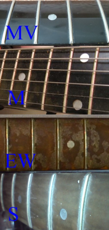

Моему экземпляру повезло меньше – увы, у него псориаз. Накладка «EW» была покрыта чем-то лакоподобным, но совершенно неполиэфирным. Больше всего напоминает лак «Цапон», который был нанесён на пластик накладки очень тонким слоем, и теперь, по прошествии лет, хлопья слюдоподобной плёнки отваливаются от накладки буквально при каждом прикосновении. Лады довольно аккуратно забиты, во всяком случае не вылазят, однако после 16 лада «идут в пляс», создавая подобие участка «мультимензуры».
Разметка ладов выполнена небольшими круглыми точками из чего-то перламутроподобного. Точка 9-го лада для введения гитариста в замешательство перенесена на 10 лад.

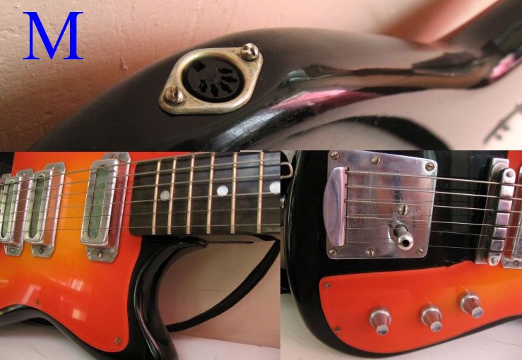

У инструмента «M» 12-й лад размечен двумя точками, в то время как остальные протокрунки имеют одинарную разметку.

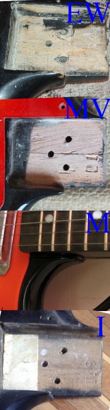

Пятка грифа утоплена в карман, нижняя часть которого имеет «ступеньку», переходящую в нижний рог корпуса. На моём экземпляре «EW» в кармане грифа выбит номер 014. Аналогичный номер украшает пятку грифа. К слову, это единственные номерные обозначения на инструменте.

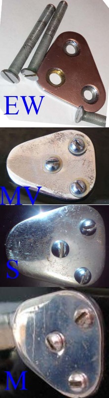

Гриф крепится к корпусу через треугольный некплейт, исполнение формы которого, а также месторасположение отверстий являются вполне вольными. Крепится гриф тремя болтами, гайки которых навечно вмурованы в пятку грифа.

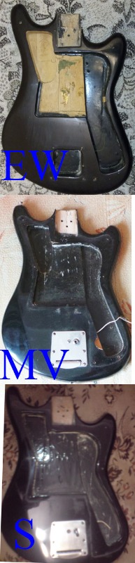

Корпуса протокрунков в целом соответствуют серийным изделиям за исключением нескольких нюансов. Так, на инструментах «EW», «MV», «S», «I», «K» отсутствует отверстие под гнездо подключения, которое имеется у инструмента «М».

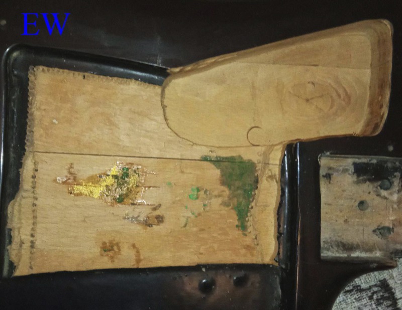

Окрашивались протокрунки в черный полиэфирный лак преимущественно без эффекта «звёздной пыли». Корпус Крунка «EW» изначально, видимо, предполагался для размещения иной электроники. Одна для того, чтобы впихуть плату и варитон внутрь корпуса, он был модифицирован с крайней жестокостью: рог выбран фрезой, а тушка засверлена наповал и отбита стамеской.

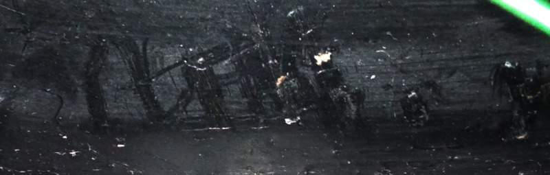

В корпусе моего экземпляра «EW» обнаружена наскальная живопись, вероятно на армянском:
Кстати, в корпусах протокрунков имеется отверстие для провода заземления из основной полости гитары к струнозацепу.

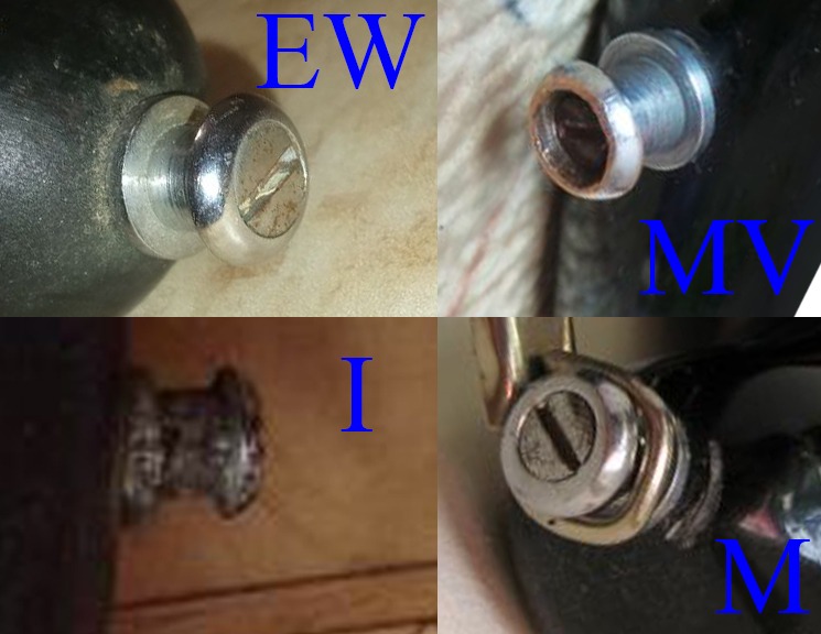

Антабки типовые для всех ранних Крунков, представляют собой грибки с маленькой шляпкой и такого же диаметра основанием.

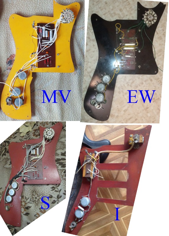

Форма пикгардов протокрунков «MV», «EW», «S», «I» несколько плавает, что наиболее заметно в «околобриджевой» части и оформлении «рогов». Меняют местоположение отверстия потенциометров и разъема подключения. Пикгарды «Ураганов» «I», «K» и протокрунка «EW» крепятся на меньшее количество винтов (отсутствует винт в верхней центральной части).

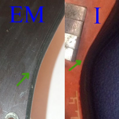

Что касается вопроса «а не являются ли пикгарды протокрунков самопалами, на которые перевешен обвес с «Ураганов» и серийных «Крунков»?» отвечу следующим образом: не являются и точка. Качество их исполнения явно не стоит рядом с самопальным, отверстия под винты имеют «ступеньку» для закручивания заподлицо, торцевые стороны качественно скруглены, покраска без наплывов и иных изъянов. Скругление торцов подтверждает единообразие их изготовления: на фотографиях всех рассматриваемых инструментов можно разглядеть повреждение в виде тонкой трасы от фрезы, что говорит о единообразии их изготовления. Так что или они все заводские, или они все сделаны в одном гараже. Ответ очевиден.
Кстати, пикгард Крунка «EM» окрашен черной краской с фирменным эффектом золотой пыли.

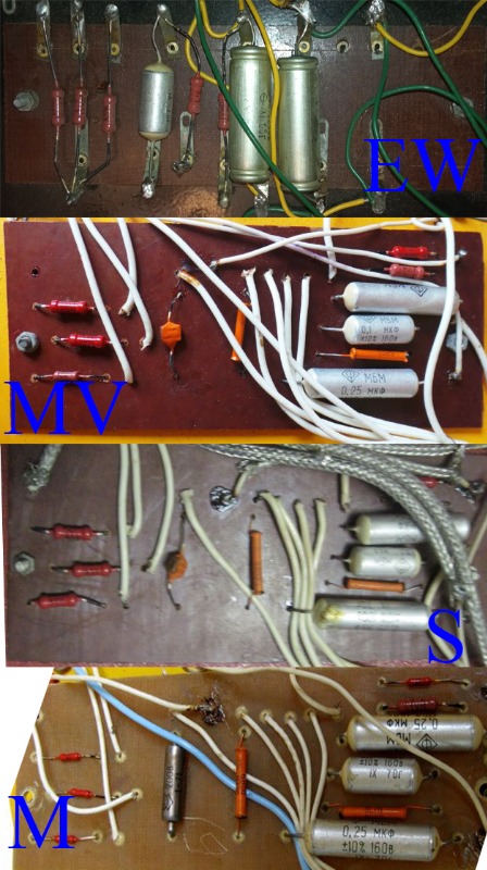

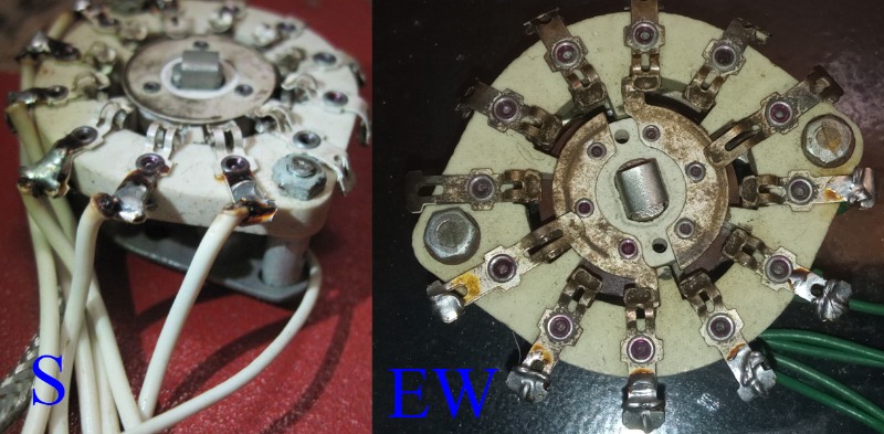

Внутренний мир рассматриваемых Крунков состоит из платы электроники и потенциометров. Для инструментов «MV», «М», «S» плата в целом идентична. Плата Крунка «EW» выполнена «навесом», но насколько могу судить, применяются аналогичные компоненты и схема их подключения. Кстати, наиболее ранней датой на «EW» указан 1964, поздней – 1970 год, хотя схема выглядит несколько копаной, и в своей сути ни о чём нам не говорит.

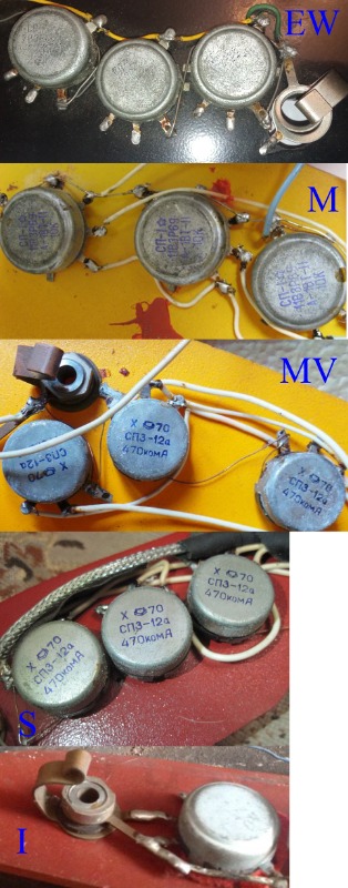

Потенциометры использованы на 470 кОм, располагаются хаотично на пикгарде. Гнездо под «Джек» на инструменте «EW» разрушено, в целом аналогично другим, используемым на протокрунках.
Самым внушительным аргументом в электрической схеме Крунков является варитон, гордо занимающий добрую четверть внутреннего пространства.

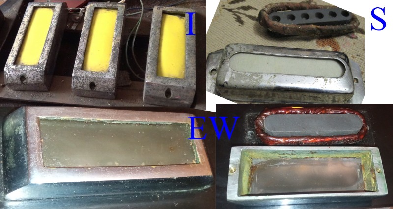

Звукосниматели. А вот этот момент весьма интересен. Если на инструментах «S», «MV», М» применяются вполне привычные нам синглы Ереванской фабрики музыкальных инструментов, то на «Ураганах» «I», «K» и протокрунке «MW» мы наблюдаем монстров, выточенных из цельных кусков металла. Внутренний мир –стандартные для ереванских синглов магнит «с отверстиями» и катушка. Если звукосниматели «Ураганов», для крепления к шине, имеют сквозные отверстия в корпусе, то на доставшемся мне инструменте «EW» корпуса звукоснимателей имеют аккуратно выточенную резьбу служащую для крепления винтами сквозь пикгард. «Окно» звукоснимателя прикрыто каким-то очень тонким и хрупким полимером, очень похожим на отрезок фотоплёнки.
С внутренним миром закончили.

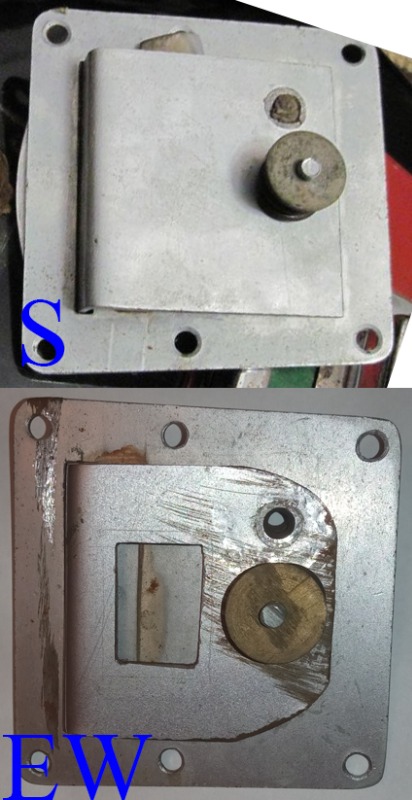

Зацеп. В целом, типовое для Крунков изделие, позаимствованное у чехов. Крышка имеет форму правильной трапеции, без «углов» и «скруглений» оснований, а сам зацеп слегка скруглён в задней части. На «EW» зацеп выглядит помученным, для чего на нём пропилы – не ясно. Как уже говорил, к шайбе зацепа поджат провод заземления, выведенный через отверстие в основную часть корпуса.

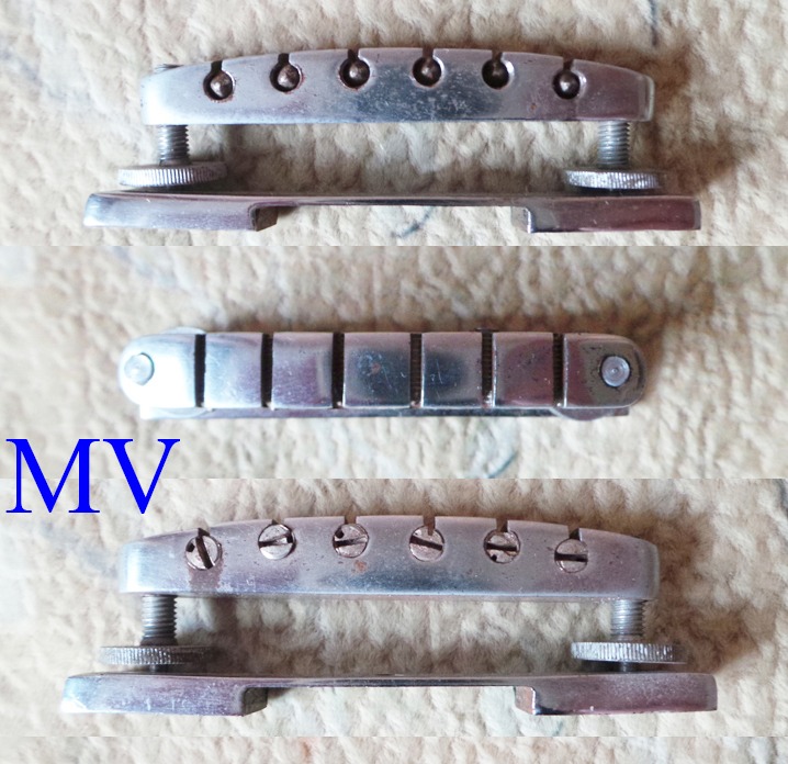

Бридж. Вероятно, все протокрунки комплектовались массивным бриджем с винтами-сёдлами. На моём экземпляре этот комбайн, на ровне с колками, не сохранился, так что если у кого завалялся –дайте знать.
