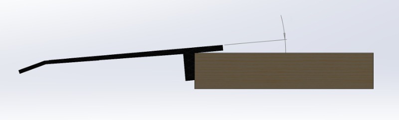

...Кстати, а угол наклона относительно деки от чего зависит и на чём сказывается? Если только от
высоты струн над грифом, может можно этот параметр регулировать бриджем (он с подстройкой)?
Я, сторонник положительного угла (5-10 гр) установки грифа, относительно верхней плоскости деки. Ну, или (как вариант) - установка "в ноль".

Я правильно понял либо ноль, либо вот так?
Условно, да... Я в этих делах ориентируюсь на LP. Там порядка 4 гр. В общем, не так резко, как у Вас на рисунке, но в таких пределах.
Положительный угол дополнительно обеспечивает требуемый перелом струны на бридже.
К стати, у данной гитары большой угол ни как не скажется на чувствительности звукоснимателей, т.к. и нековый и бриджевый жестко закреплены на своих местах.

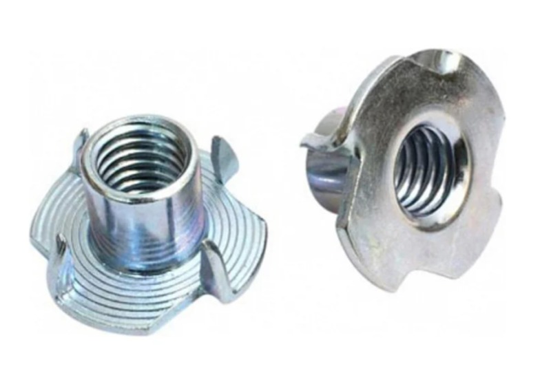

У меня было три гитары Кремона соло. С грифами у всех была проблема. Грифы всегда ломались рано или поздно в месте крепления. Да-да. Где проходит винт крепления. На последней я после склейки сгоряча просверлил два отверстия в пятке, почти насквозь и вклеил туда два штифта стальных. Почему два? Там проходит анкер, так чтоб его не задеть, да и отверстие посредине, для винта. Теперь я спокоен. И вместо футорки рекомендую вставить мебельную гайку. Но это если вы трепанацию делали, с ней геморой был, гриф ее все время выдирает. Меняется угол, струны начинают высоко стоять. Сначала не понял в чем дело. Оказалась такая же история. Клёц еловый, мягкий, вот футорку и вырывает. Да и дерево старое, труха трухой.

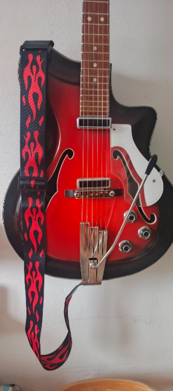

Вот какая получилась Кремона. Дочка фигачит уже на ней. Недовольна только плоским грифом. Но это дело привычки.
Я планировал внутри барабана в клёц установить забивную гайку
Немного напряжно, но, думаю, так будет понадёжнее...
Замечательно получилось! А банку перекрашивали или изначально была в хорошем состоянии?
Я тоже так делаю.

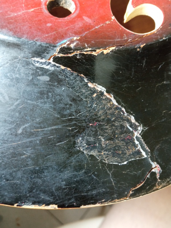

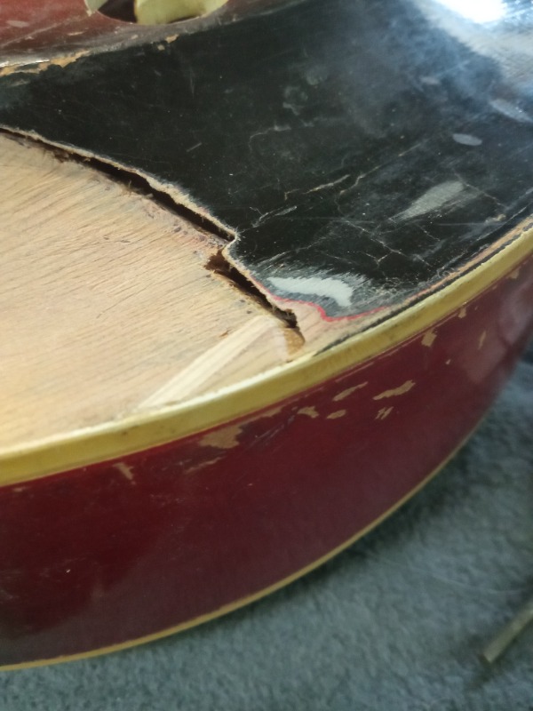

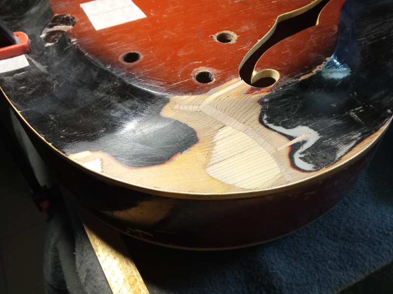

Здравствуйте форумчане! После перерыва продолжаю повествование о гитаре.
Решив понаблюдать за поведением выпрямленного грифа, взялся за ремонт банки,
точнее её самой большой трещины:

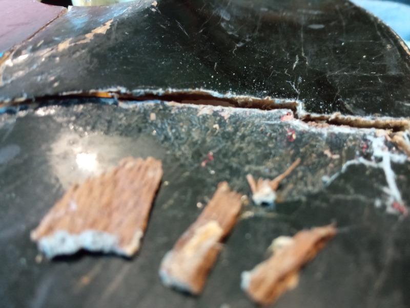

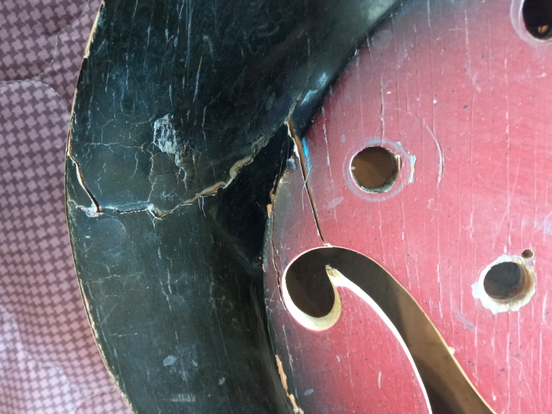

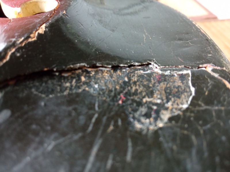

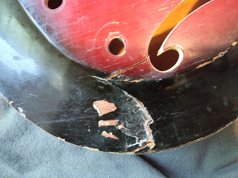

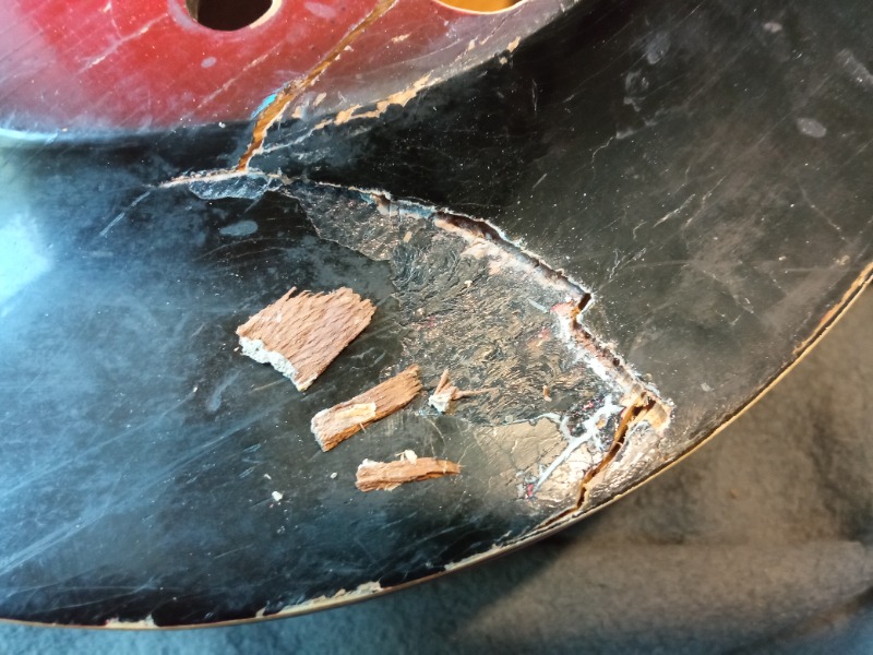

Как уже отмечал, трещина появилась, скорее всего, на этапе производства. Вместо нормального ремонта производитель
забил в щель куски шпона, а образовавшийся перепад высот замазали шпаклевкой.

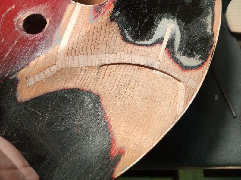

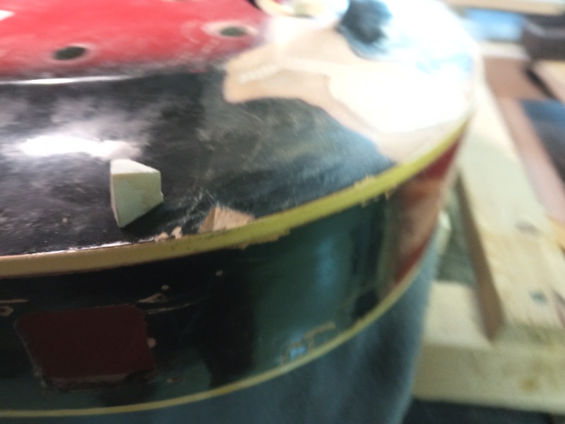

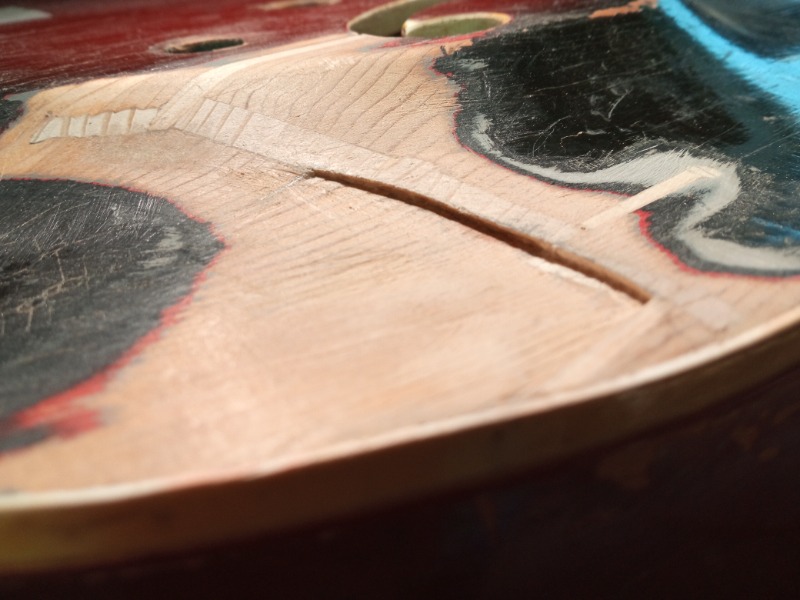

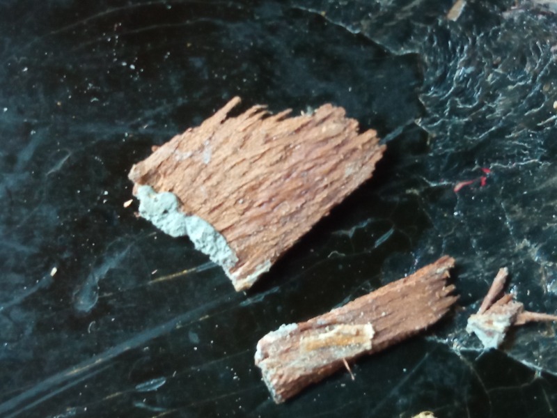

Сначала удалил куски шпона:

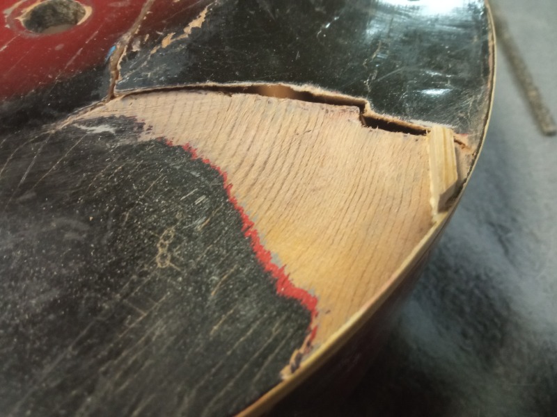

Убрал шпаклёвку, замерил величину перепада высот. Она составила почти 3 мм (если точно, то 2,7 мм).

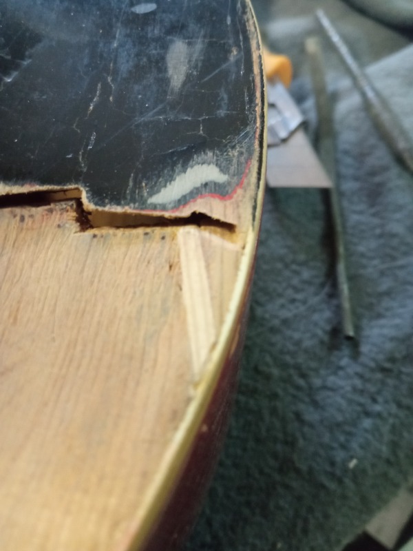

Закрыл первый участок клином.

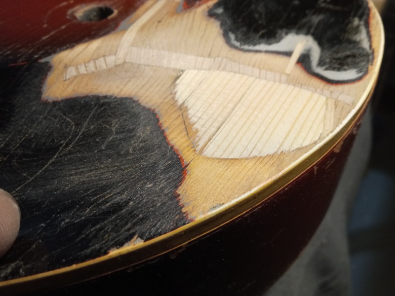

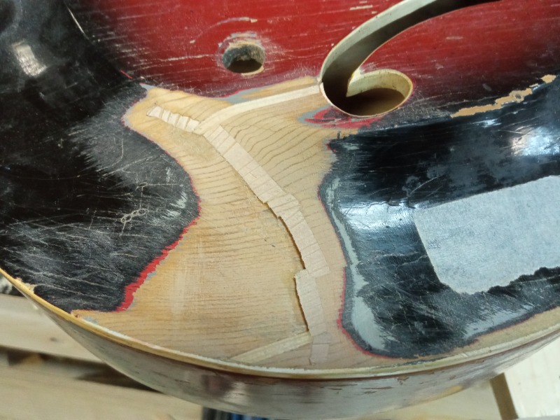

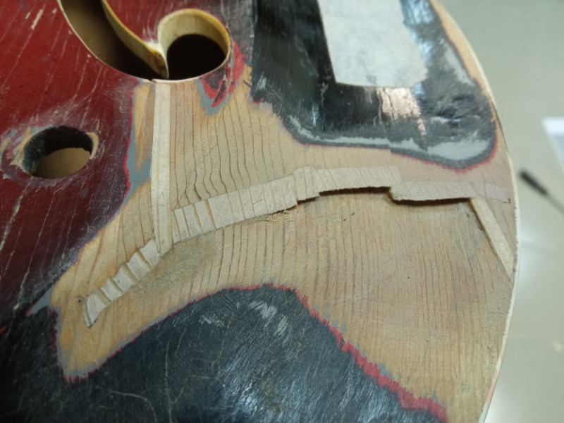

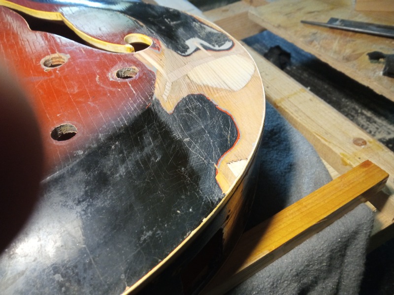

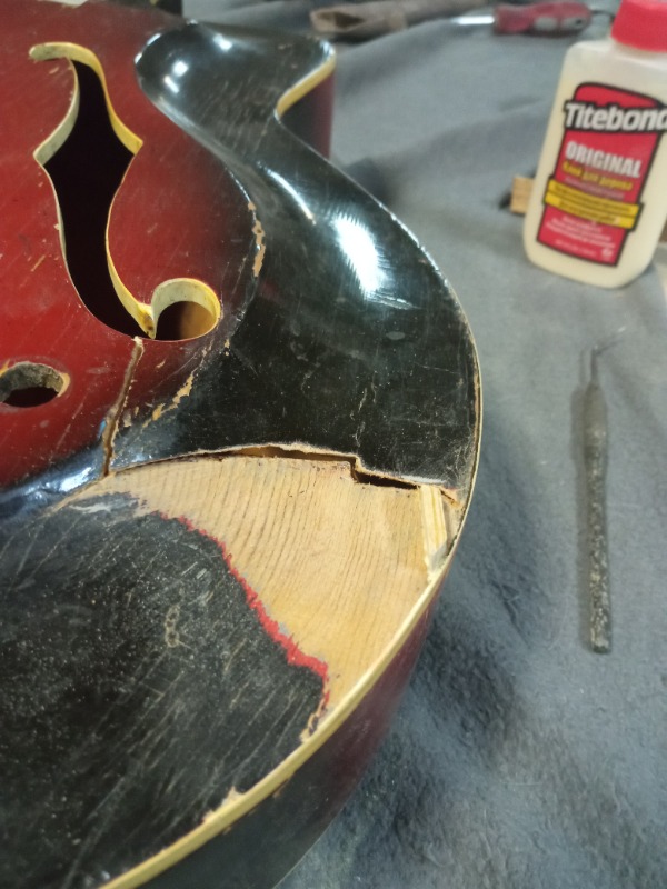

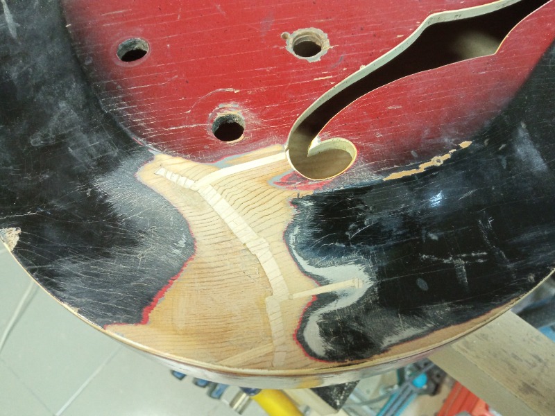

Поняв, что такую щель не стянуть - всё равно порвёт - решил закрывать её клиньями. Все фотографии выкладывать не стал
(скорее всего никому не будет интересно). Поэтому финальные снимки:

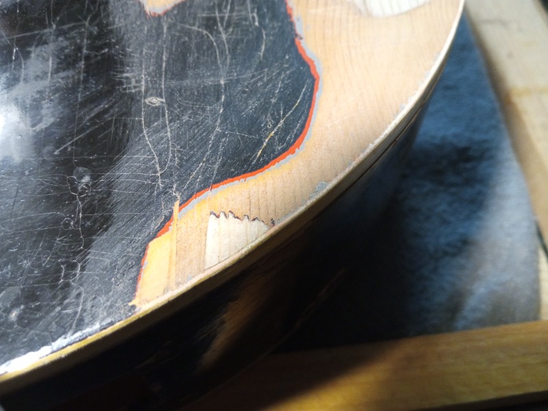

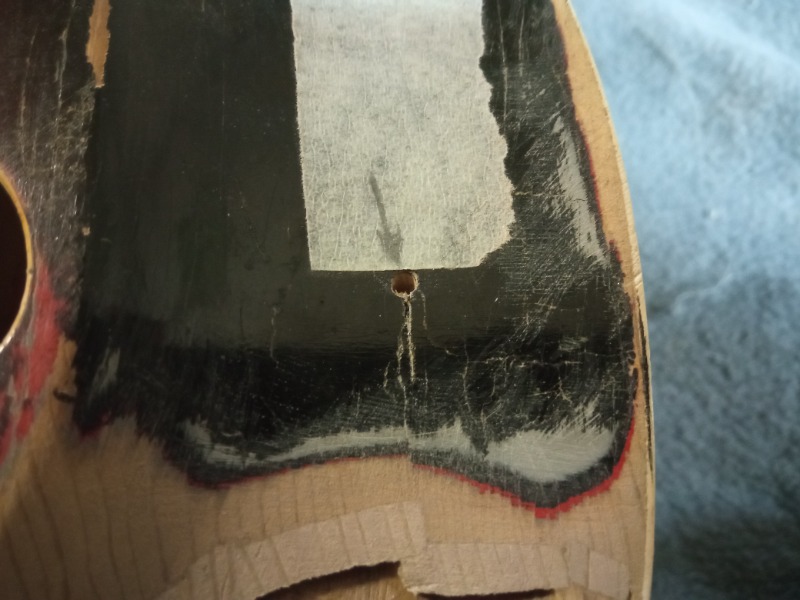

В процессе работы нашёл ещё одну трещину. засверлив её в конце, закрыл трещину клином. Отверстие
закрыл цилиндрической вставкой, развернув волокна поперёк:

Анатолий!
А почему Вы не попытались вывести места "перелома" в одну плоскость и подклеить их снизу общей планкой?
Это ведь так напрашивается...
На форуме, уже выкладывалось видео с примерами подобных стяжек с помощью приспособы из гитарных колок.
Monstr1011
20.05.2026, 17:03
ID пользователя #21471
Зарегистрирован: 15.04.2025, 09:44
Местонахождение: Рязань
Сообщений: 58

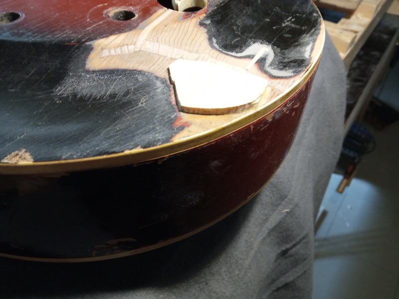

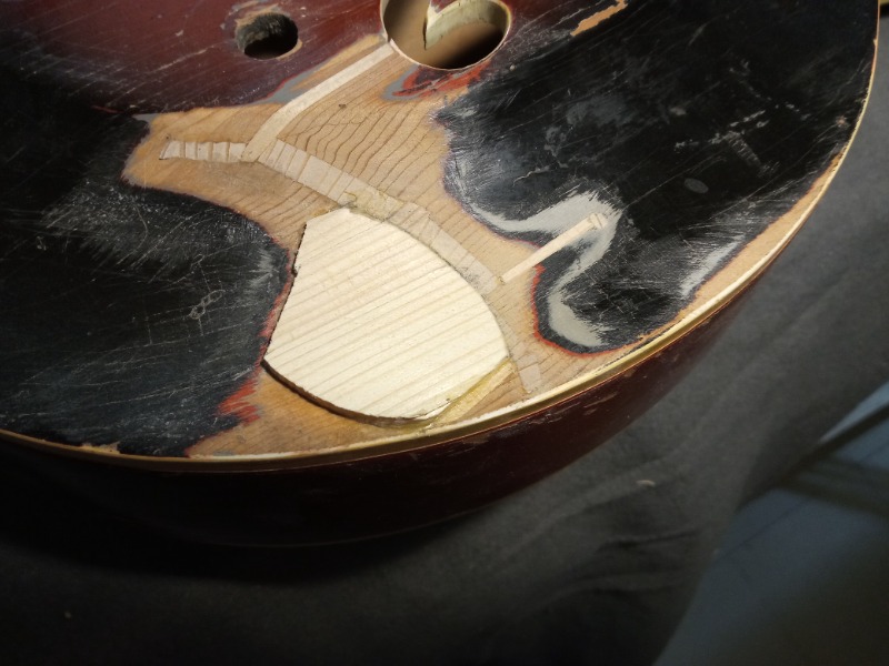

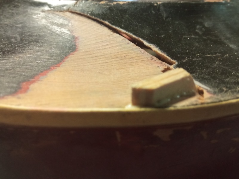

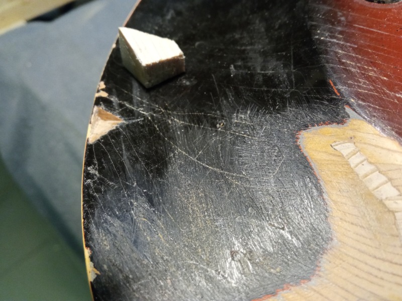

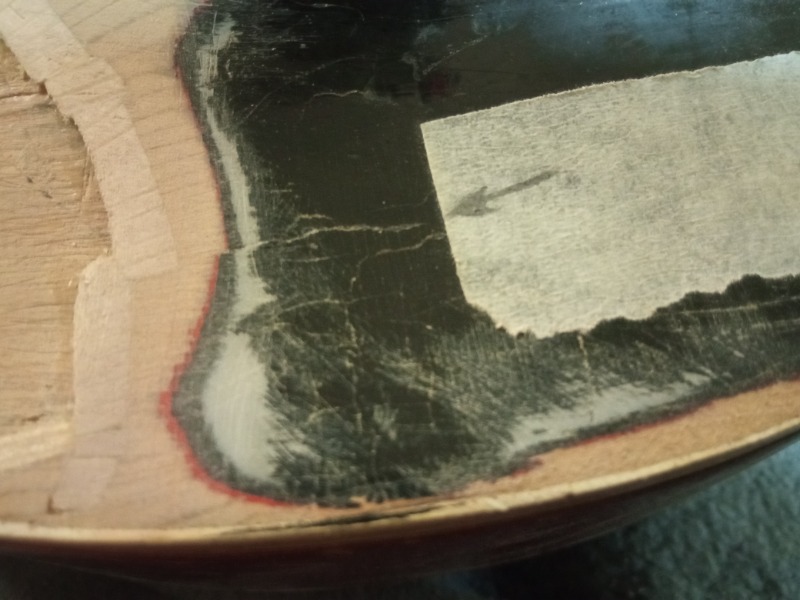

Края вклеенных клиньев подравнял, в углублении сделал угол примерно 60 градусов:
Шпаклёвку заменил на накладку из ели:
С подбором текстуры заморачиваться не стал - всё равно под покраску...

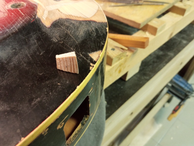

Пока занимался накладкой, выпал ещё один кусок шпаклёвки. Думал 3 мм много...
Но нет предела совершенству: этот был толщиной 5мм, хорошо хоть не большой:
Monstr1011
20.05.2026, 17:08
Сообщений: 58
Анатолий!
Изначально и пытался так сделать. Но побоялся что дека треснет ещё где то, или оторву деку от обечайки - усилие для сведения трещины
приходилось прилагать весьма приличное... Да и если вывожу трещину в нижней части деки, получаю расхождение плоскостей на верхнем участке,
свожу верхний, натяг сильный и потрескивать начинает...
[ Редактирование 20.05.2026, 17:16 ]
