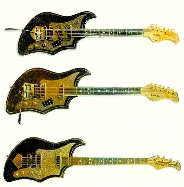

Алексей, до того, как попасть гитарам в каталог был один или несколько экземпляров с разметкой как на аккустиках. По четыре дота. Возможно дедушка по памяти ставил доты. Возможно они уже были нанесены на накладку. Спионерить накладку с основного цеха не так уж и сложно было. В общем посмотри по качеству вклейки.
Теперь, в аргумент того, что грифы не родные.
Грифы делались не на фабрике. По крайней мере после того момента, как их сфоткали для каталога. Самостоятельно грифы сделать мощей не хватало. Все было заточено для аккустики. Если бы парни постоянно меняли фрезы в основном цехе их бы на кол посадили.

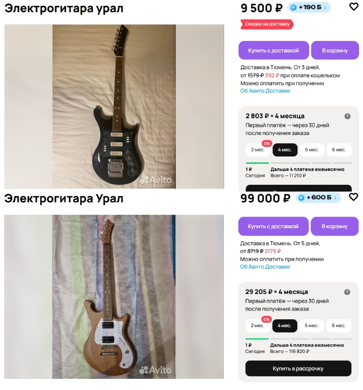

У меня вопрос - а зачем? Ну, т.е. зачем нам пытаться отгородиться от всего мира бетонной стеной? Почувствовать себя Пинком Роджера Уотерса?
Я так то наоборот считаю, что мы должны нести в мир разумное, доброе, вечное. Рассказывать про эти гитары тем, кто хочет про них услышать чего-то большего, кроме как смехохуечки о том, что на них не сможет сыграть только Чак Норрис, потому что умер, но и пока был жив - не смог бы.
Опять же, мое личное мнение. Я стараюсь в этой части делать то, что в моих силах.
А отгородиться от всего мира и хвалиться перед друг другом "я тут у деда Самару за 5 тыщ купил!"? Ну, не знаю, я могу ошибаться, но мне кажется это не совсем должно быть целью.
Тем паче, что большинство перекупов, и без этого сообщества мониторит цены на Авито, прекрасно щнаокмы и с Атласом, и с Музеумом Я-Хи и энциклопедией Я-Хи и Влада. Да и ещё раз повторю - конкретно в этом случае ажиотаж создали не мифические перекуры (без них скорее всего тоже не обошлось), а именно наше сообщество. Которые забросало девушку сообщениями.
И да, я помню собственную мистификацию на тему Супертона на 1 апреля. [link] я весьма хорошо помню как это выглядело для "продавца". Поэтому и этот опыт при оценке текущей ситуации тоже учитываю.

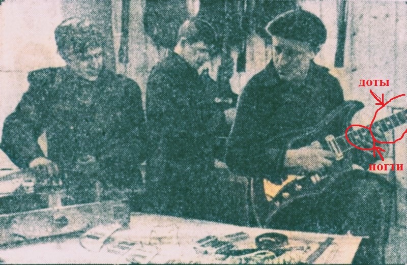

Сто пудов по приезду гитары будет грандиозная тема открытой тайны самарских гитар. Посмотрев видео, накидываю вариант происходящего.
1. Информация о том, когда дедушка работал прозвучала два раза. В первый раз сказано 50 лет назад, второй 55 лет. Мало вероятно, что 50 лет назад (1976г), потому что дедушка ничего не знает про гитары сталелитейного завода, который начал производство в 1972г. А вот 55 лет назад, вполне себе адекватная версия. Аккурат приходится на 1971 год. Именно это время дедушка достаточно точно описал (учитывая, что ему 95 лет)
2. Что же он точно описал? Он сказал, что для бригады выделили одну комнату, где было 4 человека, среди которых был сам дедушка в качестве столяра. И действительно, в статье от февраля 1971 года было написано, что на самарской музыкальной фабрике щипковых инструментов открылся экспериментальный цех (то самое однокомнатное помещение). Впрочем, если предположить, что дедушка работал позже 1971 года, дело дальше экспериментального цеха не сдвинулось. За период его работы в экспериментальном цехе воспоминаний о том, что их переводили в другие помещения не сохранилось в памяти. Напротив, дедушка сказал, что их бригаду не трогали, плана как такового не было, на выходные переработки не вызывали (в отличие от работников основного цеха "дамских гитар". Еще бы, херачили в месяц по 30000 гитар)
3. Дедушка хорошо вспомнил всех, кто работал. А именно, Ю.Мокроусова (слесарь по словам деда и столяр по статье), В.Борисова (столяр по статье и видимо приезжий, жил во временном жилье - землянке) В.Алексеева (столяр по статье). Вот только за М.Евграфова у дедушки не спросили. Да и сам дедушка не фигурирует в статьях. Это говорит, что дедушка либо мало работал в цехе, либо не светился перед журналистами, либо в момент статьи от 02,1971г не работал вовсе в цеху.
4. Попробуем составить бригаду. Разработчиками и идейными исполнителями были трое. Мокроусов, Борисов и Алексеев. Причем Алексеев непосредственно не работал в экспериментальном цехе. Он работал на "дамских гитарах". Если собрать все известные по статье фамилии, то состав был таковым:
Мокроусов и Борисов не меняющиеся работники экспериментального цеха
М.И. Евграфов и собственно дедушка - Федор Михайлович временно приходящие
5. В цехе занимались столярной работой и сборкой. Все комплектующие, по словам дедушки, приносил завхоз, а покраска была в покрасочном цехе (с вероятностью до 100% это был один общий на фабрике цех. Ну если фабрика тайно не была филиалом вертолетного завода). Поэтому вполне вероятно, что гитары собирались индивидуально каждым "под ключ". О чем собственно дедушка убежденно говорил.

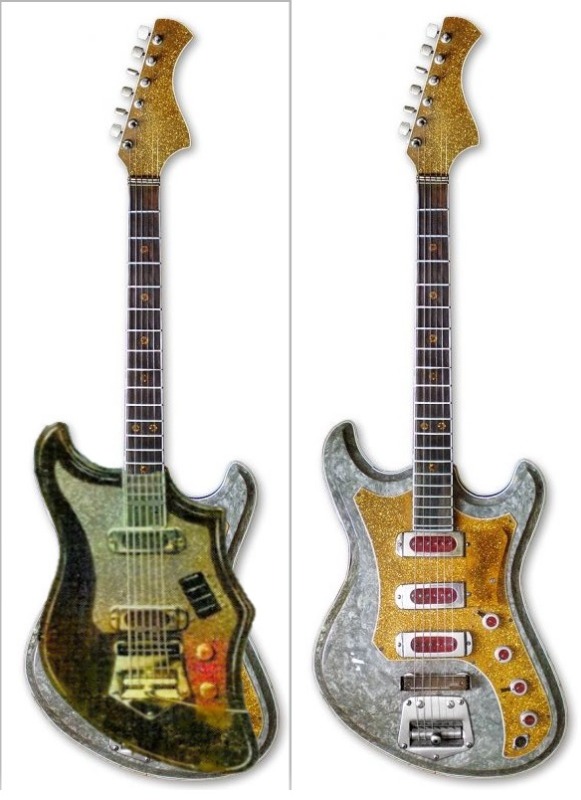

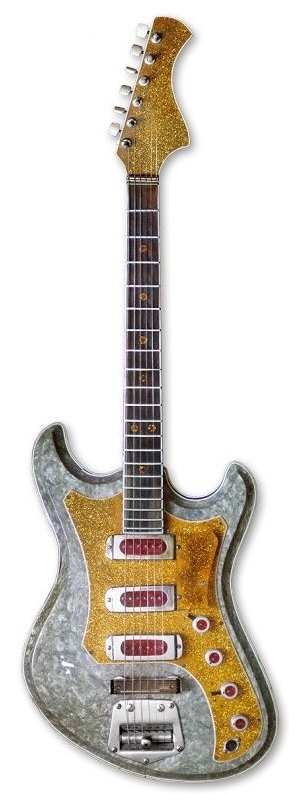

Ну и последнее, крайне непонятным, откуда был вот этот перлоидный экземпляр? Можно ли идентифицировать его как самару фабрики на финальной стадии своего существования?
Видимо, все таки можно! Явное сходство верхнего рога от гитары - "кастет" указывает, что гитары имеют одно и то же происхождение. Таким образом наш перлоидный загадочный экспонат серого цвета братик кастета.
Учитывая, что говорил vladimirky
"...гитары такой формы (это про кастет) выпускали всего пару лет,а в дальнейшем они просто стали рогатыми,как музимы" можно считать, что производство кастетов было в 1971-1972 году и в этом же 1972 году разработаны две двурогие модели - цельнокорпусной и полуакустической гитары. Затем конкуренция со сталелитейным заводом в 1972 году. И в 1975 году полный крах перед монстрами "Урал" и "Ростов на Дону".
Учитывая, что перлоидный экземпляр найден в одном экземпляре, количество выпущенных таких гитар были единицы, а в полуакустическом варианте и вовсе не успели выйти.
Данный факт хорошо подтверждается тем, что в заначке у дедушки в основном полуакустические экземпляры, которые в свое время не доделались и вероятно до продажи дело не дошло. И всего пара-тройка цельных корпусов (возможно отложенным в цехе по причине какого то брака). Корпуса у дедушки можно идентифицировать к периоду от 1972 до 1975 годов. По воле обстоятельств два эмбриона так и не родились для массовой продажи. По прежнему, официальных документов, статей из журналов и газет, каталогов, указывающих о производстве данных экземпляров не обнаружено. Поэтому, изучаемые модели гитар следует идентифицировать, как не завершенные модели самарской музыкальной фабрики щипковых инструментов. Ровно такая же ситуация потом произошла с гитарой "Волна".

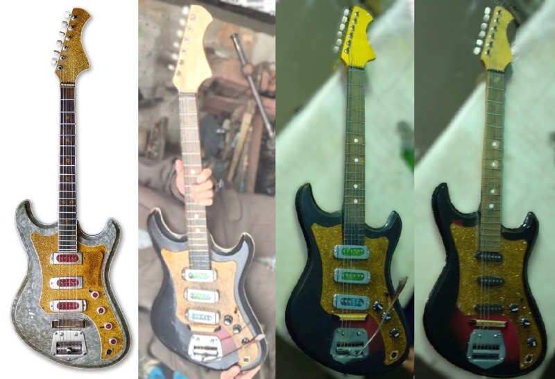

И наконец, о гитарах дедушки.
Если считать, что наш перламутровый экспонат имеет родословную от самакой фабрики, и он в одном экземпляре, то так или иначе этот экспонат является неким эталоном.
Смотрим сверху вниз.
Несколько пропущу отличия по грифу, так как уже выше написал. Отмечу лишь четыре отличия.
1. Целлулоид на пере на орригинале есть. На гитаре дедушки иммитация желтым цветом
2. Порожек на оригинале слойный (признак 60-70х). У дедушки нет. (скорее такой нюанс дедушка забыл)
3. Перо на оригинале Уже. Перо у дедушки (смешно звучит) с похожей формой, но шире
4. Накладка на оригинале явно эбен (или профессионально сымитирован под эбен). Накладка у дедушки явно из слоя многолетней грязи
Дека:
1. Оригинал покрыт целлюлозным пластиком (ожидаемый вариант покрытия может быть лаком НЦ или полиэфирным лаком). У дедушки лак тоже густой, но не полированный
Обвес;
1. Формы пикгардов отличаются от оригинала и даже между собой (3 и 4 фото). На дедушкиных гитарах явный признак ручного вырезания. (заслуживает внимания память дедушки о сложной форме пикгарда)
2. Количество и места крепления шурупов на пикгарде отличаются от оригинала и между собой
3. Дополнительная накладка на пикгарде у дедушки отсутствует (но возможно и на оригинале тоже пионеринг)
4. Не уверен, но на оригинале кант на пикгарде, а у дедушки его нет
5. Про крышки звучков нет смысла рассуждать, т.к. они и там и там от музимы (закрываю глаза на фото 4)

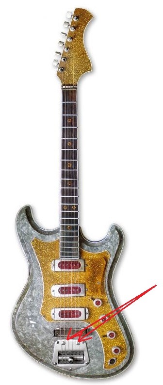

6. Бридж на оригинале заводской с роликами и как минимум из бука. Бридж у дедушки самодельный, тонкий и как минимум упадет или сместится при расслаблении струн рычагом.
7. Вибрато (здесь я считаю, что в обоих случаях самопал). Но раз ищем различия, то главное различие в нижнем шурупе, которого у деда нет. Кроме того, все вибрато дедушки неровно подрезаны вручную
8. Крутилки тоже считаю, что в обоих случаях не родные. У дедушки точно не родные.
Итак, в остатке мы имеем с приближенным признаком орригинала сам деревянный корпус без покраски. Формально или логически щит в форме оригинала не может быть самостоятельным признаком раритетности. Увы, деревяха, если она не моренная на дне реки 200 лет или не покрашена оригинальной краскорй в оригинальный цвет, остается деревяхой. Даже деревянные яйца Фоберже без покраски, яйцами Фоберже не являются. Считается, что столярная работа может быть повторена по подобию оригинальной раритетной вещи.
Но плюс в этой истории все таки есть. Самой главной находкой, является дедушка, который вынес столярное изделие из фабрики. Теперь мы уверены, что именно эта форма деки от поздней электрогитары, которую делали на фабрике.
Интересная штука получилась. Дедушка с гитарами есть, а раритета нет.

Алексей, пожалуйста, не принимайте на свой счет все происходящее. У меня нет цели обидеть вас или кого то другого.
Цель совсем другая.
Вы сами говорили, что ценник искусственно подняли мы (имеется ввиду причастные форуму), ломанувшись покупать.
Мне тут местный музыкант (я гриф ему делал) имел неосторожность уронить фразу, когда я рассказывал ему про свою коллекцию "А! Так ты из этих...?". Вовремя остановился и чуть не сказал "долбо***бов".
Именно так нас и воспринимают на Авито, как "долбо**бов", на которых можно поиметь. Молодым людям (в основной массе) не только до советских, вообще нет дела до музыкальных инструментов (в классическом виде). У них другие инструменты сейчас. А это значит, что как раз мы и создаем все безобразие на авито.
Как выйти из этой ситуации?
Ну хотя бы сделать так, что если нас уже все знают на авито, то пусть и обращаются за ценой к нам. А чтобы форум считался экспертом, все детальные обсуждения гитар должны быть закрыты от прочей челяди.
Сейчас происходит ровным счетом наоборот. Достаточно зарегистрироваться и пожалуйста, вычисляй, что этим "***" (больше не буду писать этого слова, даже сокращенно) нужно для полного счастья. В результате в каждом городе, каждый сосед по забору эксперт по оценке раритетности гитар и их ценам. А раздел купи-продай, где мы между собой торгуем и обмениваемся (совсем по другому ценнику) наоборот закрыт. Там всего лишь нужно закрыть тему "объявления на стороне".
Второй подход, научиться самим оценивать адекватно ценность раритета (выше я написал свои рассуждения). Уверяю вас, с каждого по фразе о ценности какой нибудь гитары, и в среднем будет адекватная цена.
Убедительно прошу вас, прочтите внимательно, без эмоций, все то, что я писал и не проецируйте на себя. Для дополнительного понимания цели ответьте на этот вопрос. Какой Урал, как настоящий коллекционер вы купите? Верхний или нижний? Именно как коллекционер.
И вы поймете, что я хочу передать не лично вам, а всему форуму.
И опять про внимательно прочитать.
Я не писал о том что дед врет. Не писал о том, что это не самара. Напротив, даже доказал, что это самара.
Я не писал, что нужно закрыть форум полностью от мира. Я прошу, чтобы не попадали в руки темы, где обсуждается детально раритетность. А темы, где красивые экземпляры (то, что действительно нужно всем показывать) нужно оставить для всех. Нужно оставить нашу купи-менялку, чтобы народ видел адекватные цены и убрать объявления на стороне, чтобы никто не видел наши рассуждения. Разве это называется закрыться полностью?
В остальном отвечу быстро. Да, я хотел купить за пять тысяч!!!!!!!!!!!!!!!!!!!!!!!!!!!!!!!!!! и будучи хроническим профаном в торговле, даже не пытаюсь накрутить цену, если продаю и не прошу ее снизить, если покупаю. Считаю, если покупатель поставил цену, пусть даже за копейку мерседес, значит на это есть причина. И терпеть не могу, когда покупатель отменяет цену или возвращает посылку к себе назад, потому что он передумал по этой цене продавать. Потому что нужно хотя бы пытаться держать слово, а не переобуваться в моменте.

Кстати, вопрос. Что это за две пипки на вибрато и какое им предназначение?

Скорее всего болты пружин, как на тремоло тоники. Только укороченный вариант.

Да, посмотрел. И на тонике и на музиме они есть, только потайные шляпки.
Скорее всего на эти выпуклые округленные пипки одевался бридж на модели - "кастет". На следующих моделях сместили фрезеровку под струнозацем, а бридж ставили отдельно.
Где-то читал, что пластина струнозацепа должна в оригинале быть латуниевая.

Да, именно так и было! Вот соберите все события в кучу. Конец 60х- начало 70 х - советский электрогитарный бум. В каждой деревне, военной части, фабрике, школах, фазанках, институтах, молодежь просит организовать ВИА. Магнитофоны, проигрыватели и все, что может извлекать звук - в диком дефиците (я с удивлением сейчас узнаю по старым каталогам и журналам, что формально были товары, но в реальности в провинциях мы ничего на прилавках и в 80е не видели). Наконец, в 69 году выходит мультик "Бременские музыканты" с трансляцией уникальных форм электрогитар. У каждого подростка загораются глаза, каждый считает, что природное отсутствие слуха не является помехой овладеть таким инструментом, как электрогитара. "Играли же на акустиках все во дворах песни из трех аккордов, и на электрогитаре сыграем..."
У каждого молодого человека в гараже у отца лежит вожделенная электрогитара-самопал в начинающемся виде. Кому удается хоть с чего-то организовать эстрадный комплект объединяются в ВИА. Такие местные ВИА охотно приглашаются на свадьбы. И не по причине живого звука, а вообще какого то звука и песенных хитов типа "Ес тудэй...", которых по ящику не транслируют.
Партийная линия хоть и не говорит, что одобряет такой бум, но и не запрещает. Никто из свадебных музыкантов не преследовался за незаконный источник доходов. Наоборот, предприятия приглашают музыкантов в качестве внештатных соотрудников на условную ставку, чтобы на любом официальном мероприятии были свои музыканты. Музыкальным фабрикам (и не только им) партия одобряла появление инициативных бригад в экспериментальные цеха для расширения ассортимента товаров народного потребления.
Молодым самарским парням, мечтающим создать свою собственную электрогитару (и не исключаю, что мечтающих о своем ВИА) сама карма велела обратиться к начальству фабрики с предложением начать делать электрогитары не на кустарно-подпольной основе, а легально! Причин отказать парням у начальства не было. И даже можно предположить, что та самая гитара, которая была на фото 1971 года в руках у автора была создана заранее где то в гараже. Но именно то, что гитара уже была создана и показана, что она есть, убедило начальство начать производство.
Но уже на первой стадии возникало много вопросов по техническим недоработкам. Ребята молодцы и желания делать было безграничным, но для качественного производства нужны были знания. Как мы помним, у знаменитого мастера "Аккордов" эти знания оттачивались постепенно, начиная с первой гитары, которую он сделал в АРМИИ. Обратите опять же внимание - в АРМИИ. Даже в армии не запретили делать гитару. На столько электрогитарный бум имел размах.
А потом появились вопросы логистики, т.к. металлическую фурнитуру ребята не делали. Заказывали ее на других предприятиях. И грифы потом начали заказывать, потому что вариант наполовину акустического грифа, сделанного на своих производственных мощностях был не удобен ни в эстетическом плане, ни в плане его изготовления (я уже писал, никто во время изготовления основной "дамской модели" гитары на фабрике не даст перенастроить линейку станков под изготовление электрогитарного грифа пока идет госзаказ). Все это автоматически увеличивало себестоимость электрогитары.
Почему мы не можем найти полный образец? Очевидно, что образцов было мало. А почему было мало? Потому что не было спроса. Это сейчас рынок определяется спросом. А раньше, чтобы товар пошел на реализацию для массового потребления нужно было пройти ряд инстанций, соответствовать текущим ГОСТАМ и получить одобрения на государственных выставках. Видимо ничего этого не произошло.
Но была же какая то реализация? Да, была. Дело в том, что раньше была система некоего опекунства головных предприятий-шефов над муниципальными производствами не производящими продукцию - детскими садами, школами, музыкальными школами, клубами, домами культуры и прочее. Вот они то и заказывали товар. А предприятия шефы проводили такую сделку как "оказание бытовых услуг населению". В оказание таких услуг можно было засунуть все, что угодно, от покраски забора в детском саду, покупки елочки на новый год в школу, до вызова аниматоров на день студента в институты (у меня как раз, отец по состоянию здоровья доробатывал последние два года до пенсии таким вот оказатором услуг от шахты, а раньше в нагрузку к основной работе в шахте имел нечто подобное экспериментальному цеху, где усовершенствовалась система вентиляции в шахте и параллельно ежемесячно рисовал афишы для подшефного кинотеатра).
Вот поэтому и сохранились фото кастетных гитар с учениками и студентами на сцене. А с личной гитарой на фоне собственной кухни хозяина, нет ни одной фотки.
Отсюда следует, что экспериментальный цех по изготовлению электрогитар на фабрике просуществовал не долго. На столько не долго, что найденная милая бабушка-одуванчик, работающая тогда на предприятии профоргом помнит все, но только не про экспериментальный цех (информация из имеющихся тем по самарским гитарам). Данный факт дополняет каталог 1976 года, в котором, в отличие от свежих того времени фотографий гитар, были вставлены старые и низкого качества фотографии гитар-кастетов самарской фабрики.
Но надо отдать должное тому, что у самарских мастеров в итоге оттачивалось мастерство до профессионального уровня. Речь идет вот об этой гитаре
и вот этой...
Не смотря на некоторые визуальные отличия последнего экземпляра, существует очень много признаков, позволяющих идентифицировать ее как гитару самарских мастеров.
Согласитесь. Даже для сегодняшних времен гитары выглядят эффектно!
Однако, и весьма печально, когда инициативная группа самарских мастеров, благодаря упорному своему желанию достигла вершин мастерства, вот в это время и было принято расформировать экспериментальный цех.
Кто его знает. Может быть эти же мастера набравшись бесценного опыта потом в 1972 году и перешли на сталелитейный завод и заявили зразу о шикарных профессионально изготовленных гитарах.

Еще одно наблюдение.
Видите дополнительный флажок на перламутровой гитаре?
Я не понимал, зачем он там прикручен, да еще за корпуса датчиков? Ведь это дополнительные шумы на датчики при игре.
Пришел к выводу, что это пионерство. Под флажком, видимо, отверстие для клавиш.
Возможно, закрыли пустое отверстие флажком.
Впрочем тут нужно смотреть с позиции возможных вариантов распайки - с клавишами и без них, исключая неочевидный вариант.
