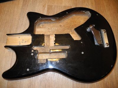

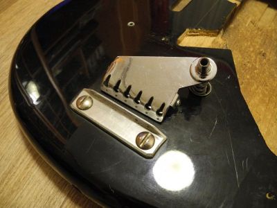

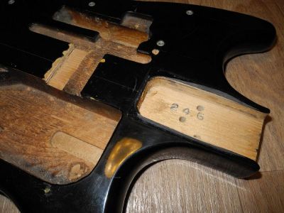

Корпус из сосны. Я так думаю ©

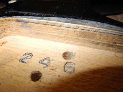

Да, из сосны с фанерой. Цифры предлагаю считать серийным номером.
С обратной стороны тоже есть фанера.

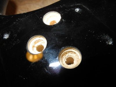

Травмы.
Раны.

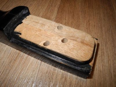

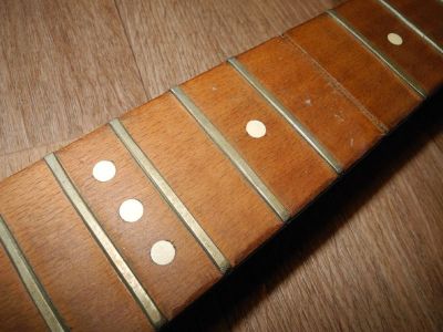

Гриф из бука.
Плоская накладка из бука.

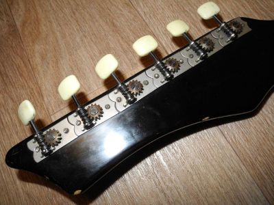

Голова грифа.

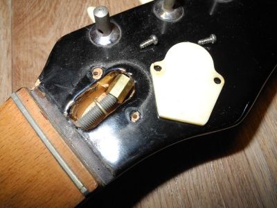

Гайка анкера. Вот так и лежала, когда я открыл крышечку.

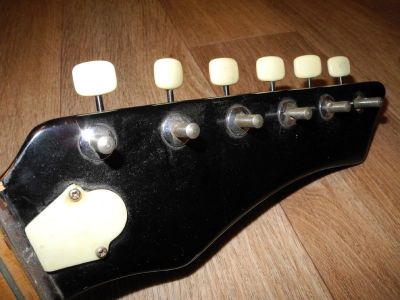

Колки. Обратили внимание, что это уже третья(?) гитара с такими колками?

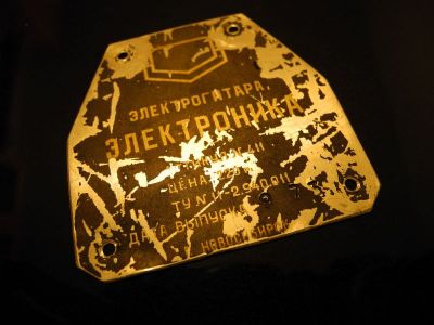

Некплейт. 9 73 - сентябрь 1973 года?
