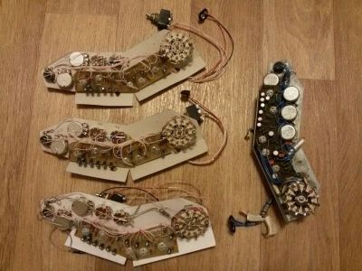

28.06.2017, 15:03
Сообщений: 4962
Одна из плат (самая неряшливая) уже работает.

Итак, всё заработало. Чистый звук играет и регулируется. Тремоло сомнительное. Частота не регулируется. Звук портится. Причём одинаково плохо во всех платах. То есть косяки производства и сборки (коих было немало)на качество тремоло не влияют. Можно, конечно, попробовать поиграться с номиналами элементов, но я оставляю, как в схеме. В ближайшее время напишу всем заинтересованным.

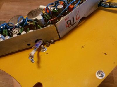

В помощь тем, кто будет восстанавливать. Выводы бриджевого датчика расположены вплотную к шасси.
02.07.2017, 15:13
Сообщений: 5834
Хорошо, Дима, я отложил.
02.07.2017, 18:05
Сообщений: 9702
Да, здесь пожалуй нужно кембрики одевать на выводы.
