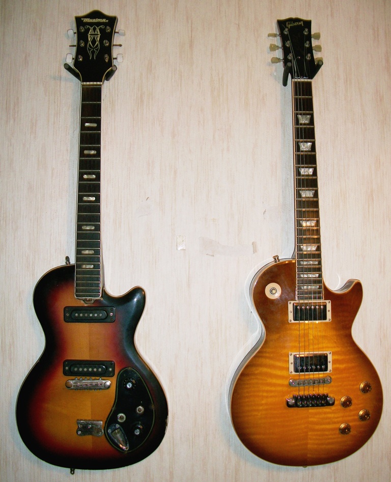

Pochemu malomenzurnaja?Priobrel,izmeril,menzura na 5mm koroche LesPaula.Na cheesy guitars napisali 610mm,no u menia 620.Les-625.

Дык если я правильно понимаю, полномензурным считается Стратокастер. А у ЛП мензура меньше.

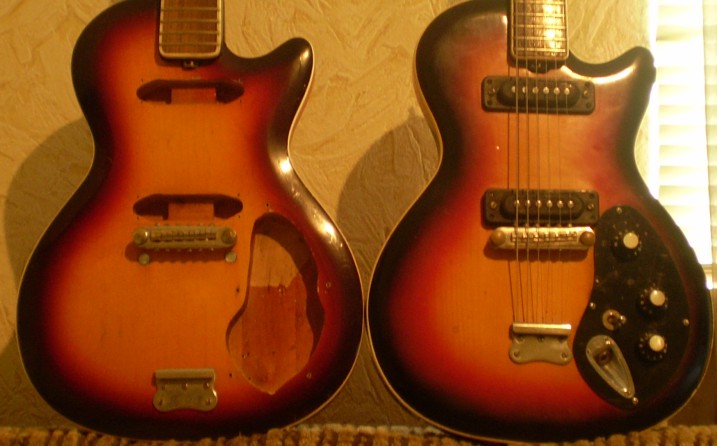

ГостьПовторюсь в этой теме. Вопрос для волхвов. Под бриджем полуфабриката два отверстия закрытые перлоидом, к одному из них подведен канал провода заземления. Зацеп смещен вниз, все сделано фабрично. Известно что-нибудь подобное? Есть у кого-нибудь звучки на обмен?

прототип баса?

Если есть дополнительные отверстия на штатном месте зацепа,скорее всего - пионеринг.
Хотя,как знать...

ГостьМысль, канеша, интересная. Готовили тушку под бас, потом отказались и поставили гитарную фурнитуру. Но, гитара куплена в торговой сети, есть остатки инвентарного номера. Немцы способны на такое?

Это экземпляр от севастопольских братьев с радиобазара? Кажется там переставляли бридж неудачно, оно и сейчас в мензуру не вполне попадает судя по флажолетам, а с прежними дырами и вовсе не попадало, я тоже очень удивился как немцы так могли промахнуться. Хотя скорее не немцы а пионеры, на 25х немцы откровенных боков вроде уже не пороли.
Хотя,как знать...
Следов переноса зацепа я не заметил, меня тоже очень насторожило такое его положение, и первая мысль тоже была про мелкомензурный басок , но зацеп под 6 струн штатный. Вторая мысль была про полномензурную версию. как раз смещение порожка примерно попадает. А вот кто и зачем это делал вопрос интересный.
Звучки есть, но очень игранные, до дырок.

ГостьДа, Миша, это он . Взял во избежание пионеринга. Полномензурный? Но, тогда гриф не тот. Мне предожили рекордовские звучки, буду посмотреть.

Порожек так переносят часто при замене грифа, посадочное место на музимах очень стандартное, можно даже басовый гриф от музимки вставить и 95% что он даже по дыркам попадёт. Скорее всего скрестили с другой музимой, разочаровались и отиграли назад. Вот только положение зацепа смутило, хотя я не приглядывался особо переносили его или нет. На рекордах поздних совершенно такие же звучки как 25й серии, стандартная немецкая фурнитура.

ГостьЗацеп не переносили, смущает канал провода заземления к заглушенному отверстию, а рекордовских звучков еще не видел.

Если зацеп не переносили, то ерунда какая-то получается. Хотя как-то на ибее выкладывали недоделанные грифы как бы с фабрики музима. Может и у них несуны были?

Ну а какие тогда версии? Что это экспериментальная модель музимы - поверить не реально. Мастеровая копия только если? Ну или на столько искусно дырки заделаны. Что ещё?

А на торце ничего нет? Может это из остатков клепали и на неё струнозацеп как на рекорде или 165#-ой серии поставили? Хотя смысл тогда бридж двигать? В общем как я уже сказал - хрень какая-то получается.

А заделанные дыры - под родным лаком, или нет?

ГостьДыры закрыты перлоидом.

Тогда, скорее всего, следы заваленной перепилки в полномензурку. А отверстие под провод просверлить - проще, чем написать на заборе слово "хуй".

Вань, так там посмотри струнозацеп куда сдвинут, а дырок от его крепления на штатном месте нет. Или я не правильно понял?

Перлоидом дыры там похоже не в заводских условиях затыкали, грубовато сделано.

Других дырок под зацеп нет.

Ну, крепление самого зацепа я бы не стал серьёзно рассматривать. Всё-таки на мензуру это не влияет, а длины струн на короткомензурке хватать всегда будет. Возможно, что на заводе промазали. Бывает же. Не отправлять же в брак нормальную деревяшку.

Крепление зацепа и есть самый интересный момент, дыры под другую мензуру кустарно сделать могли запросто, но сочетание с нехило смещённым на заводе зацепом и порождает сомнения.

Сообщений: 3698
