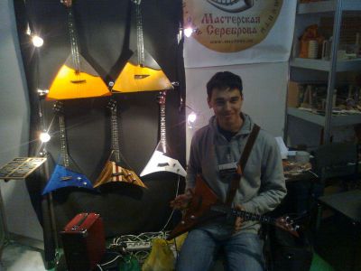

раз уж подняли некропост
-Putnik- Цитата ...
Отдыхаю на море. вчера был свидетелем какого то детского гала концерта. На открытии группа играла Чижа (О любви..). Состав - ударка, бас, гармонь и электробалалайка...Фото на мобильник.
фотка с музмасквы 2010
