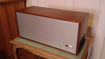

Вот по случаю тоже прикупил.

Silence Цитата ...
Классный и удобный комбик,думаю ваш лучше,чем такой 6-ватный завода ФЭФ Латвийской ССР.

Фундаментально!

В связи с карантином и чтобы не сойти с ума от безделия, из дома, на место нынешней дислокации, прихватил УЭМИ-10 и Jolana Strat.
Первое включение: треск и пердежь. Понятно. Пошурику смотался в радиодетали за электролитами. Кругом бегом все заменил, кроме здоровенных стабилизаторных.
Второе включение: треск и пердежь пропали. Переменники в хорошем состоянии, шуршат совсем маленько. Но остались вопросы.
1. Комб достаточно тихий или недостаточно громкий наверное. Т.е. громкость выкручена на максимум но ощущение как-будто слушаем радио ВЭФ на громкости 9-10 часов. При том, что в описании говорится о схеме ограничения громкости и достаточно отвернуть громкость назад от максимума комб должен орать как резаный. Здесь ничего подобного нет, крути туда-сюда, громкость, скажем так, регулируется линейно.
2. Присутствует некий сёр, по ощущению как-будто порван дин (дины целые). Дергаем 6 струну и пока ее колебания не затухнут, сёр продолжается, такой зудящий и противный. Назвать перегрузом не могу, т.к. оченно неприятный на слух и с чем может быть свзано не представляю.
Что касается здоровенных электролитов на стабилизаторе: пока не придумал как их закрепить на месте старых, т.к. те прикручены в текстолит. Современные же мелкие и на 2 ножках и их не к чему притянуть стяжками.

Не знаю, я гонял уэми-10 уже очень давно и то на Урале с тогда ещё живым бруталайзером. Возможно всё дело в избыточном выхлопе чехословацкого Страта? Поэкспериментировать с положениями ручек на гитаре (и с другой гитарой) и усилителе?

Я тоже заметил, от мощного входного сигнала его перегружает. Под хамбы он явно не заточен.
